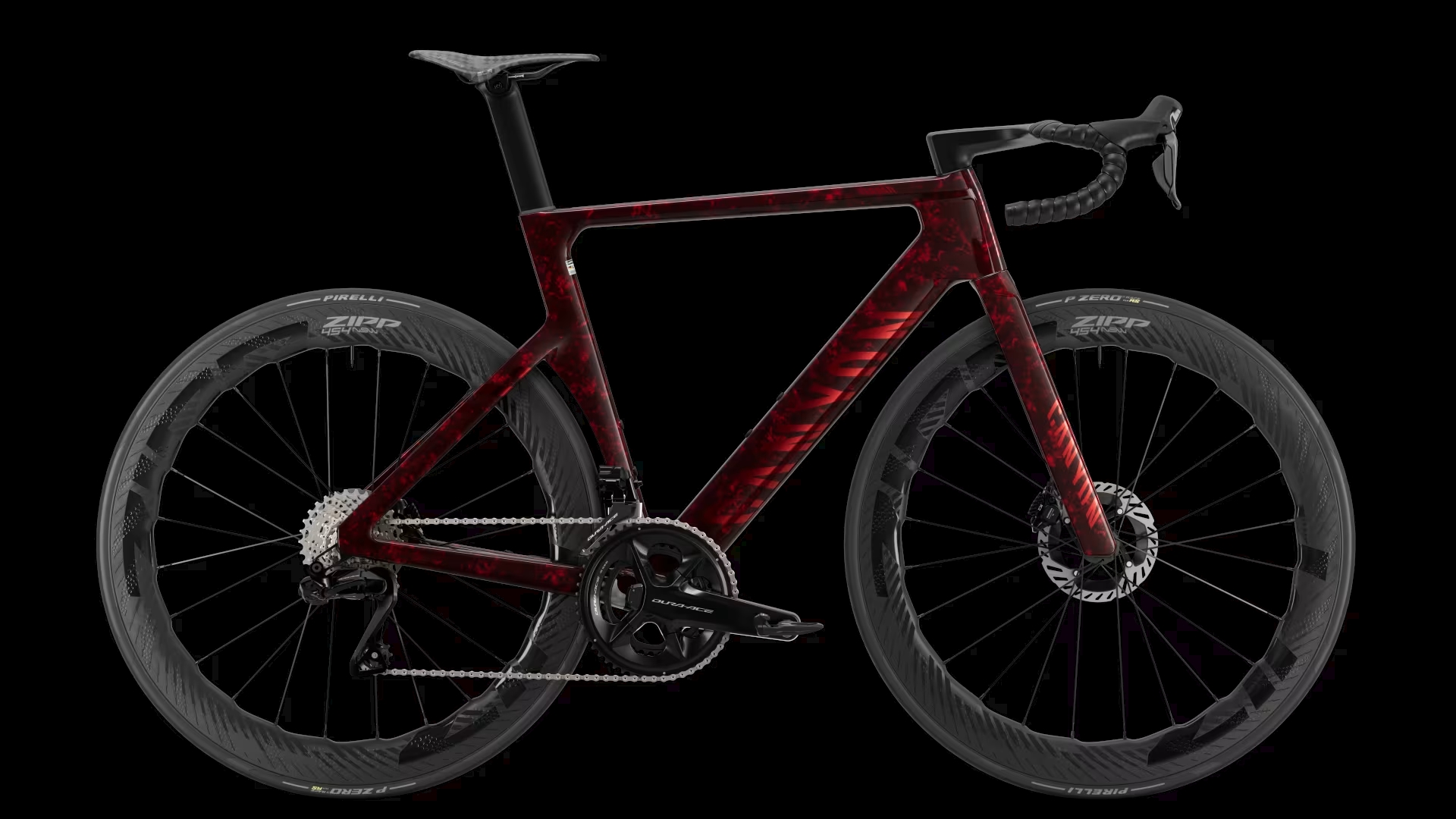

Ils auraient pu faire un effort sur la photo/représentation/illustration :/

Elle est très bien, c'est rehost qui flingue la transparence du png

Montage Aeroad CFR Di2
Épuisé  et Indisponible
La fameuse supériorité des montages tout prêts...
Par  contre dispo en toutes les tailles en kit cadre .
Bon, on fera pas l'affaire du siècle mais au moins il est dispo
