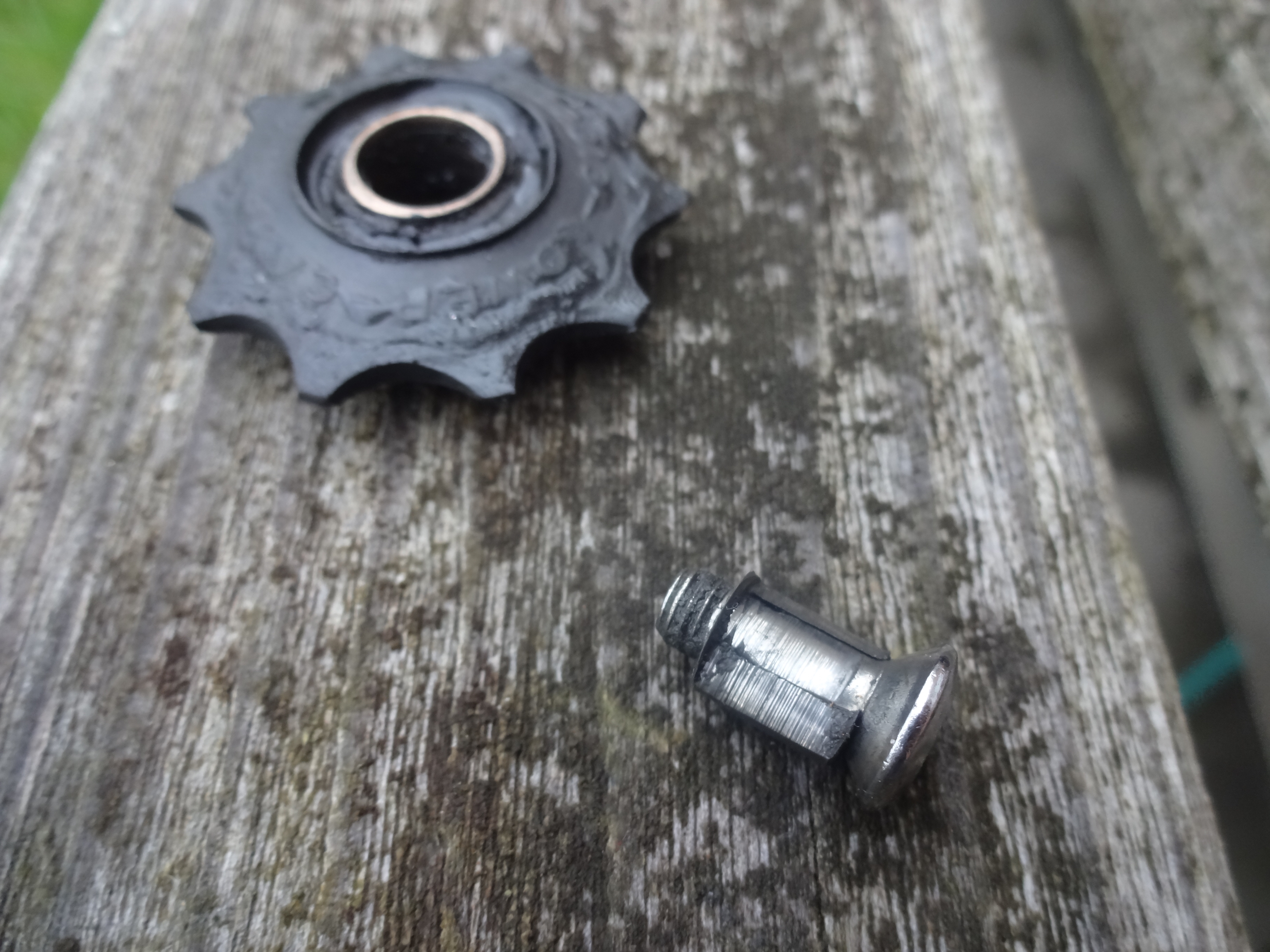

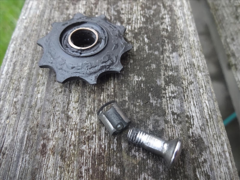

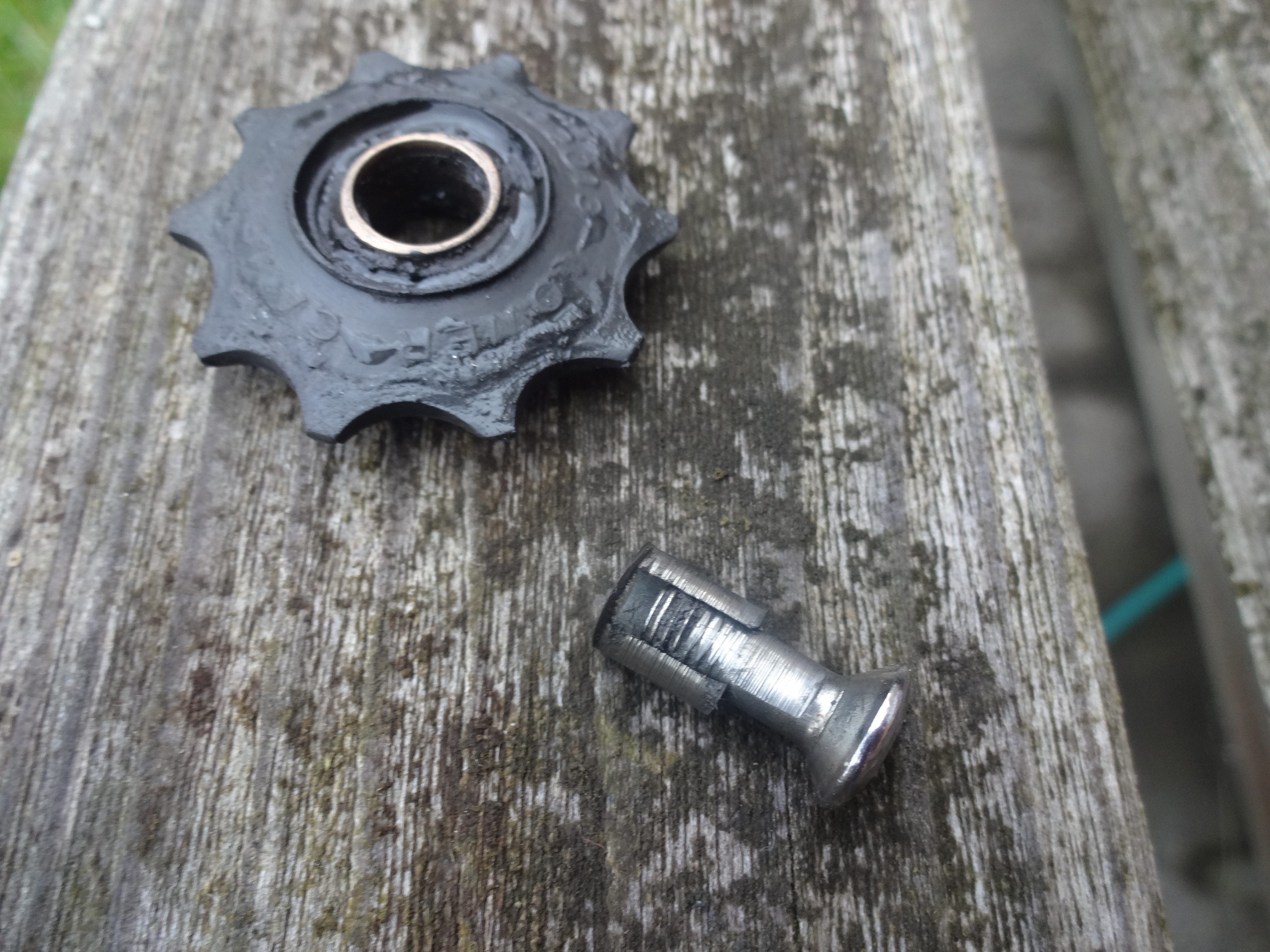

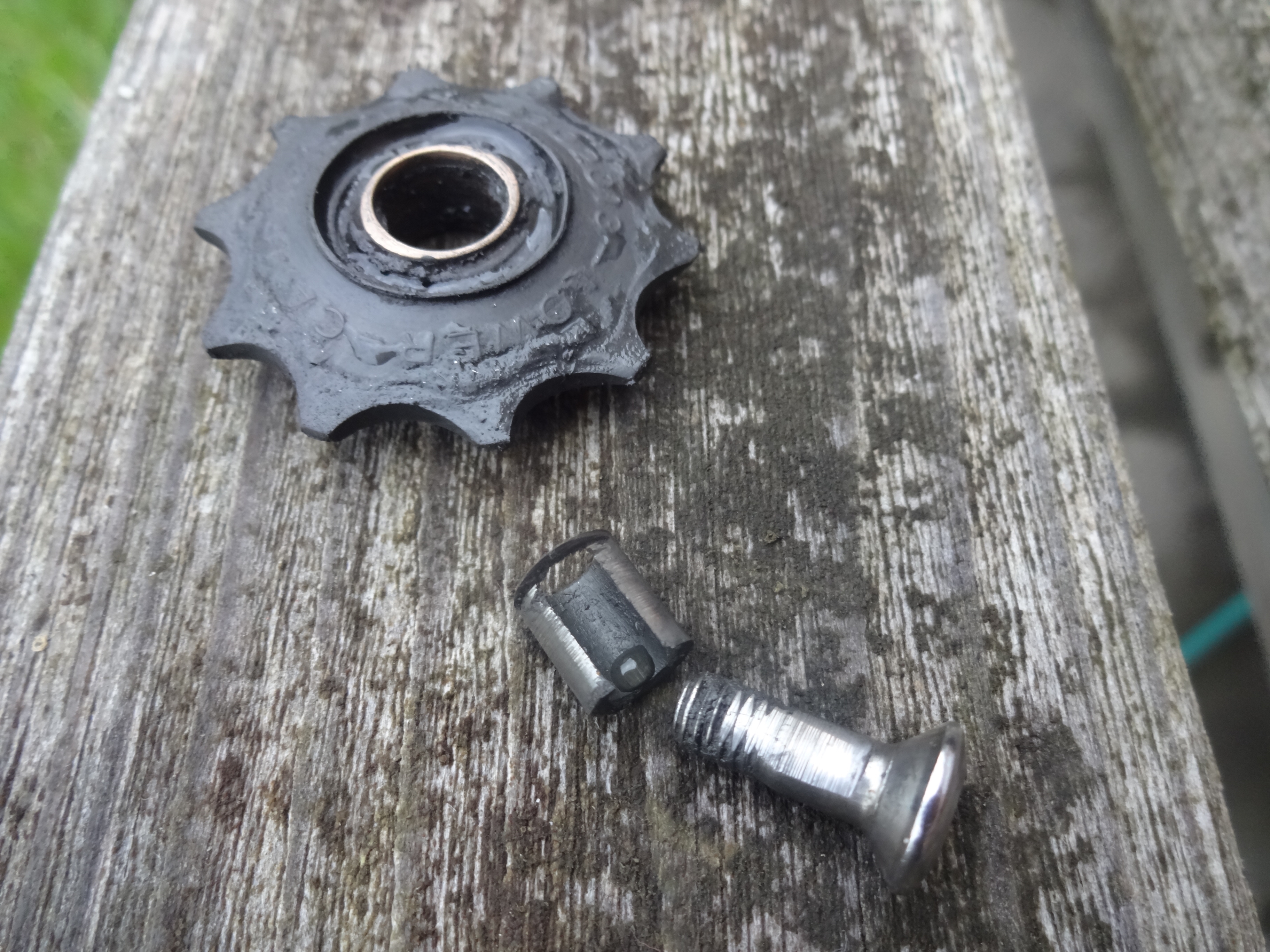

Posté le 29-06-2024 à 20:59:09  profilanswer
C'est en forgeant qu'on devient etc mais à ce niveau là c'est de l'art. :o
 [:sonatearctique:5]
J'ai nettoyé les galets en les démontant avant de reprendre en avril.
J'avais rien vu de bizarre mais je crois que j'ai trop serré au remontage.
Parce que c'est un peu usé.  :sarcastic:
https://rehost.diberie.com/Picture/Get/r/297316
https://rehost.diberie.com/Picture/Get/r/297317
https://rehost.diberie.com/Picture/Get/r/297318
J'ai apparemment bloqué le cylindre gris sur la vis
et le cylindre laiton du galet a eu le temps de raboter les deux :??:
Je comprends comme ça.
J'imagine que tout doit rester lâche.
Pas la première fois pourtant que je démonte et remonte.
Ca serait quoi la reco de serrage pour les galets histoire de pas refaire la même  ?
C'est encore comme ça sur le matériel moderne ?
Et c'est pas du plancher, ni du parquet. :o
P'tain au moins 30W de perdu, là.  [:clark_gaybeul]
Tu vas voler quand t'auras réparé ça  [:bien]
