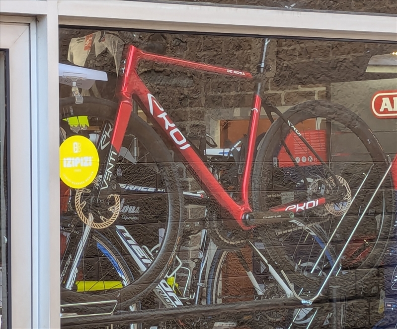

C'est le vélo à qui ça ?
https://rehost.diberie.com/Picture/Get/r/295601
Paintjob Ekoï, cadre De Rosa, groupe Campag [:popok]

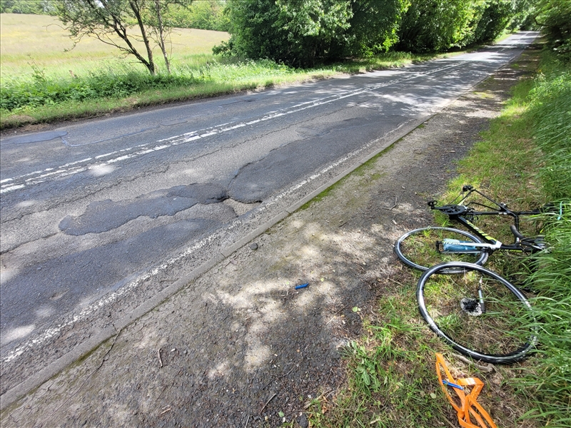

Je pense que c'est un peu de ma faute.
Première sortie tpu, j'avais vu que j'avais perdu pas mal de pression à l'arrière en 48h (genre de 6 bars à 2 bars :o) mais je voulais faire une sortie 2h je pensais que ça passerait en gonflent avant de sortir.
Le pneu commence à rebondir, je rebondi un peu trop sur les routes pourri locales puis j'entends la jante qui tape donc je m'arrête pour regonfler.
J'ai du tirer un peu trop sur la pompe malgré le flexible.
https://rehost.diberie.com/Picture/Get/r/295555
Les routes locales, illustration :o
T'avais gonflé avant de partir et encore pendant la sortie ? :heink:

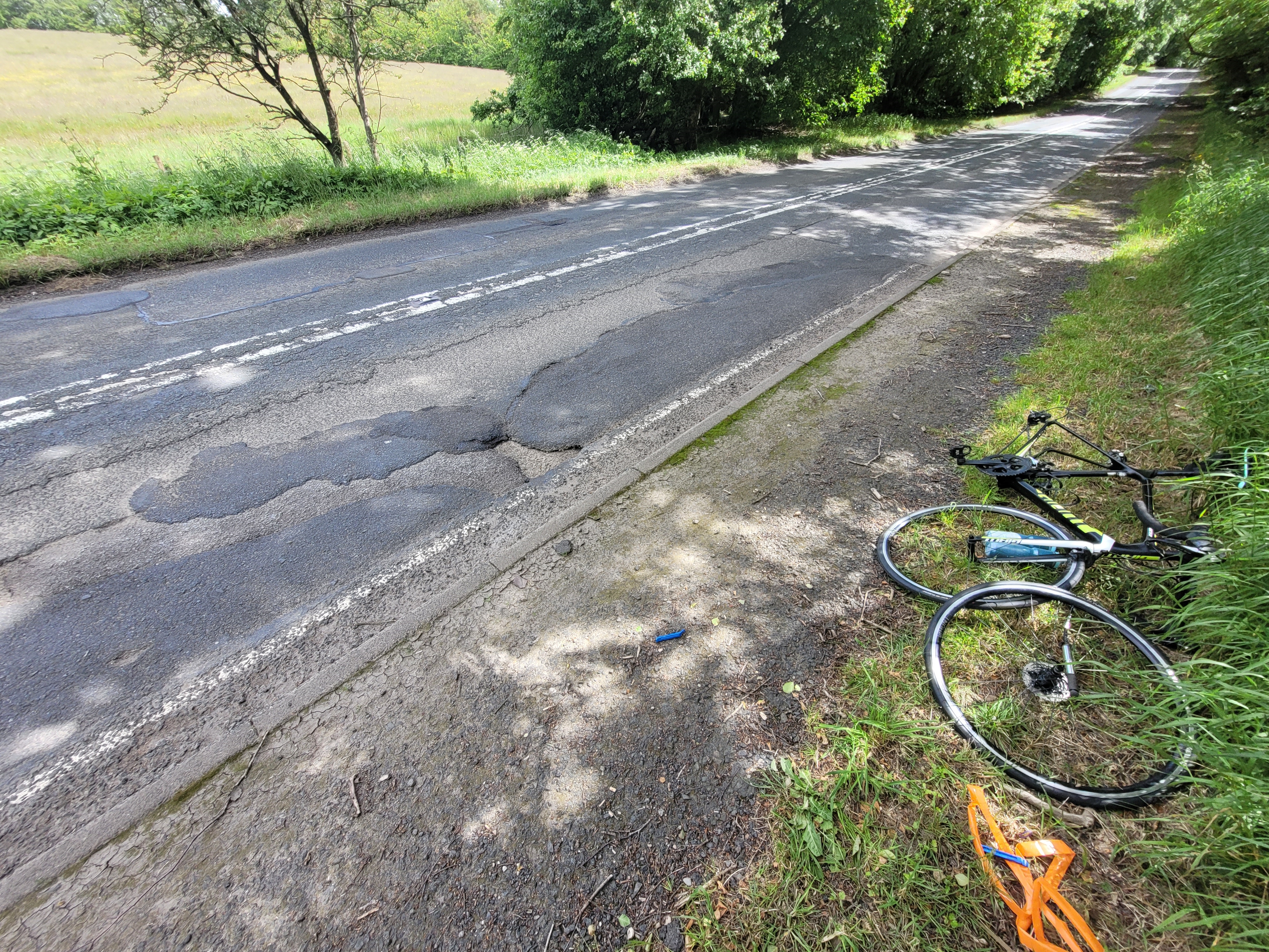

Mister pothole en PLS. [:trhiso]

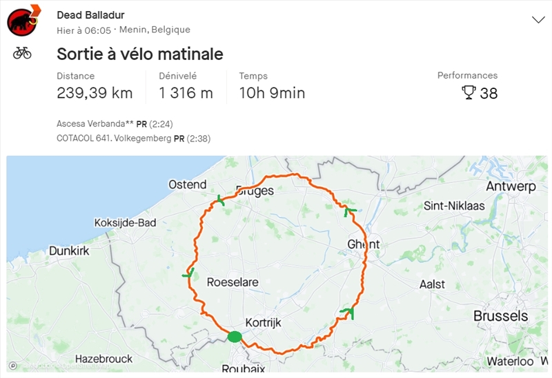

De Echte Ronde van Vlaanderen
239km D+1300
13h20 célébration comprise
[:microminus:3]
C'était le premier 200 de mon collègue.
Pure formalité pour lui.
[:persons pr0ject:6]

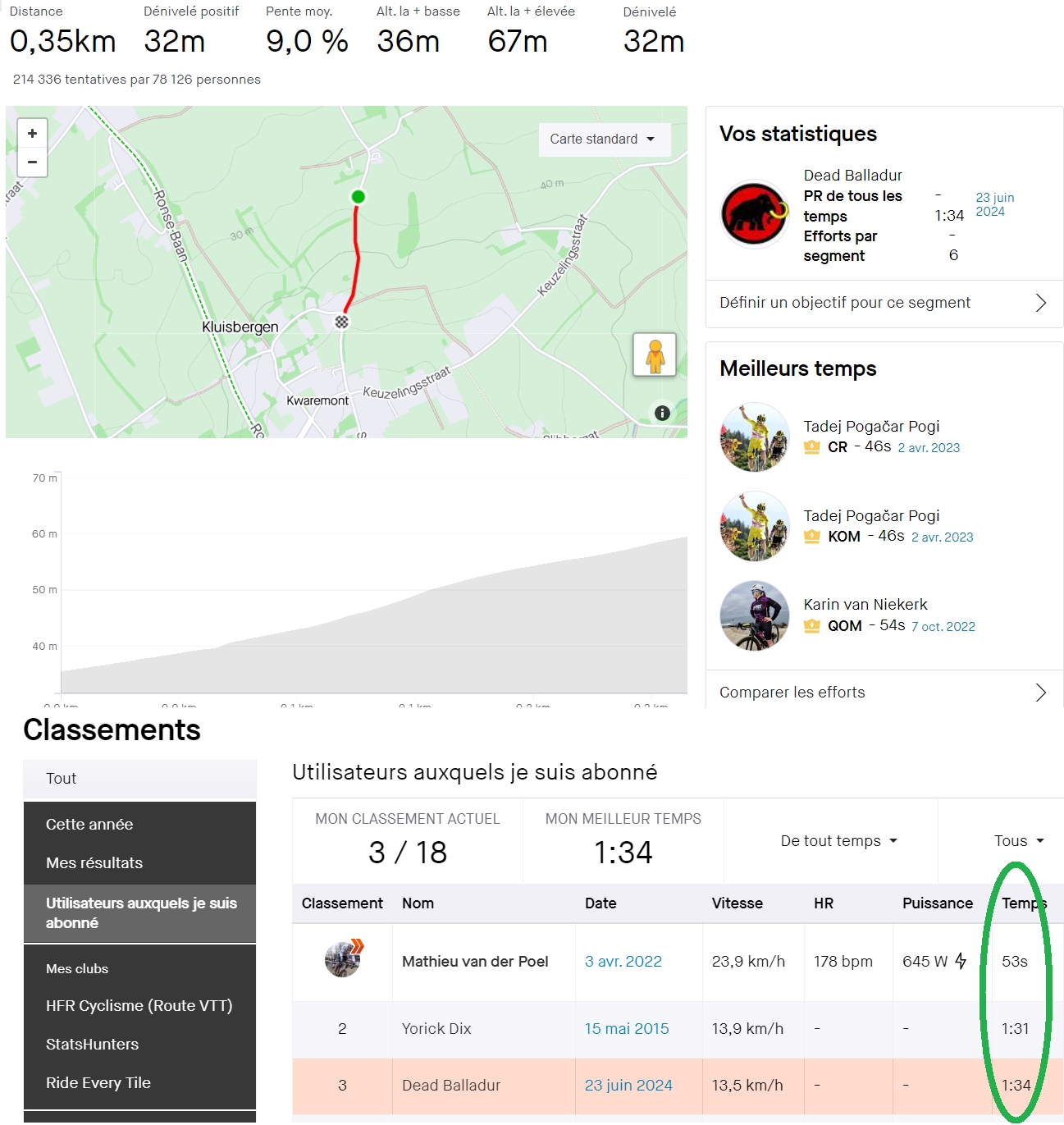

Comme on ne fait que le demi-Kwaremont sur la première partie dure,
j'en profite pour me sortir les doigts
[:jean_michel_frog:8][:turtounet][:jean_michel_frog:8]
19740 /98025
et PR
[:coyote a foie jaune:2]

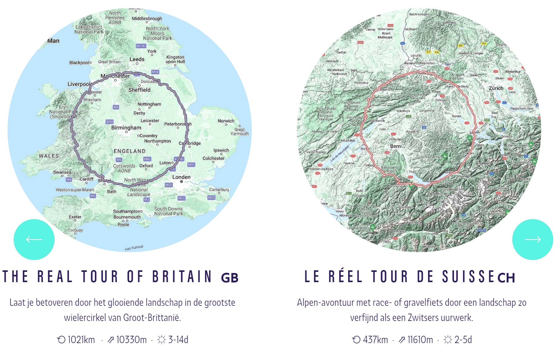

edit :
le site ridearound.
https://ride-a-round.cc/
Le néerlandais initiateur a développé son concept   :non:
https://rehost.diberie.com/Picture/Get/r/295917

Le tour de GB qui passe uniquement en Angleterre et Pays de galles :cry:
