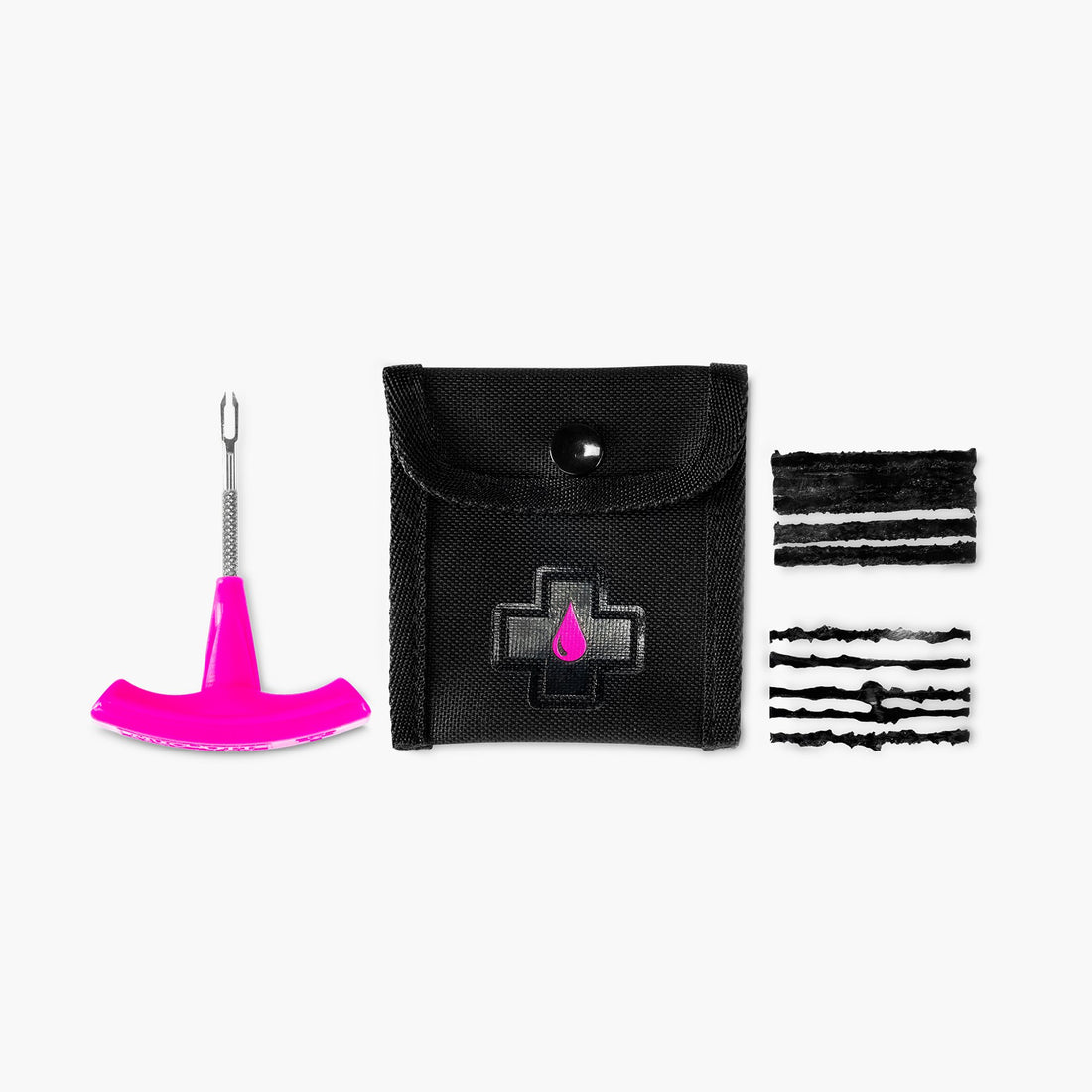

Zapan77 a écrit :
C'est quel type de mèche ?
ce genre : https://www.materiel-velo.com/72148 [...] z-65c1.jpg
Perso, ca ne m'avait pas convaincu, j'avais connu les même déboire (mais pas à ton rythme) et j'etais repassé en tubed derrière.
J'avais pensé essayer de coller / vulcaniser un patch (CAA, bout de neu) à l'intérieur, mais j'ai jamais pris le temps de le faire.
https://eu.muc-off.com/cdn/shop/products/Web_20131_Puncture-Plug_Repair_Kit_all_parts_202_x550_crop_center@2x.jpg?v=1636042209
Dans les kit que j'ai reçu il y a 3 tailles de mèches.
J'ai donc tenté avec petite et moyenne.
Il faudrait que le caoutchouc possède une sorte de crochet pour rester en place.
La avec la pression et la force centrifuge ça peut difficilement rester en place.
Il y a pas de colle avec par contre.
J'avais pensé mettre de la super glue.
Probablement mettre de la super glue pour boucher le trou permettrai de garder le pneu.
Message édité par basketor63 le 04-07-2023 à 14:00:27

La glue, je sais pas ce que ca va donner.
Normalement, il faut utiliser une Solution/colle VULCANISANTE.
Idéalement, avec une meche champignon pour réparation pérene (comme pour les pneus voiture mais adapaté pour du pneu vélo).
