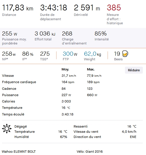

ici ça va aller vite... en gros la seule stratégie valide lorsqu'on vise un bon résultat sur une cyclo et qu'on n'est pas le plus fort c'est de s'accrocher le plus longtemps possible et prier pour limiter la casse ensuite.
Stratégie respectée à la lettre. Col d'Oderen/Col du Page/Col de Bussang effectués avec le groupe de tête composé d'environ 30 gaziers (sacrée sélection déjà sur les 2500 partants  [:siluro] ). Les jambes étaient bonnes, d'autant plus que le premier est un col roulant donc en restant bien dans la file on économise un paquet d'énergie par rapport à celui qui mène le train (Rody le plus souvent en l'occurrence [:jeanpierre decombres:5] )
Dans la descente sur Fellering, on profite de la grande route bien large et que je connais bien pour se faire plaisir à l'avant de la course en soignant bien les trajectoires, super grisant avec une belle photo en prime [:mac_lane:2]
https://i.postimg.cc/wjFMp680/2023-06-26-08-08-23-Sportograf-2023-Photography-for-the-Love-of-Sport-et-6-pages-de-plus-Travail.png
Arrive ensuite "la" difficulté du parcours, en 2 temps avec une montée vers Geishouse commençant par des pourcentages affolants puis la famosa voie verte du Haag fraîchement refaite. Je savais que ça serait ici que la sélection se ferait car les pentes ne permettent plus de faire illusion. J'arrive préparé puisque j'ai même monté la k7 de 32 spécialement pour cette montée, que je me suis remémorée avec une reco une dizaine de jours auparavant [:ajeell:4]
Les meilleurs accélèrent dès les premiers gros % (intervenant au pied) et je laisse filer. Le groupe éclate de partout avec une dizaine de gars à l'avant, puis petit à petit un G2 de 5-6 se forme autour de moi. La pente "s'adoucit" vers 8% à l'approche de Geishouse, et on voit la tête juste devant... Finalement on bascule avec seulement 5-10 secondes de retard, on est monté quasiment aussi vite à part l'accélération initiale  [:jeanlucpicard]
Petit replat à Geishouse avant d'attaquer le Haag (reconnu également il y a 10 jours donc un peu moins d'effet wahou). Mes compagnons m'ont laché j'attaque l'ascension tout seul. Je vois un des costauds du G1 arrêté sur le bord de la route en train de remettre sa chaine (fucking sram) , quand il repart ça me fait un bon lièvre pour me remonter mais je n'arrive pas à le suivre plus de 500m avant de sentir que ça va un poil trop vite pour moi à 330W. De toute façon vu les pourcentages y a pas grand intérêt à prendre une roue. Après quelques minutes un petit regroupement s'opère , et on se retrouve à 3 avec un rythme relativement homogène dans les 280W pour ma part. Si mes comptes sont bons y a environ 10-15 gaziers devant répartis sur 3 parcours donc niveau position on n'est pas si mal.
https://i.postimg.cc/jjXFcFfW/2023-06-26-08-22-40-Sportograf-2023-Photography-for-the-Love-of-Sport-et-19-pages-de-plus-Travai.png
À la bifurcation , notre groupe de 3 se réduit à 2 en direction du petit parcours. Un coup d'oeil derrière, personne ... Devant, personne en vue non plus  [:somberlain4:8] vu le parcours restant et notamment le final avec 20km de plat avant une très longue descente, même si on est à peine à la mi-course, le classement est "fait" , reste plus qu'à gérer jusqu'à l'arrivée.
On descend sur Kruth une première fois pour aller au col de Bramont , col similaire à celui d'Oderen à savoir bien roulant (et très agréable) , puis petite descente avant d'attaquer la difficulté finale (route de Blanchemer). Des spectateurs nous indiquent qu'il y a 4 coursiers devant nous mais vu qu'on ne les voit pas l'espoir de les rattraper est infime. Derrière, personne non plus. On roule donc pour les places de 5 et 6.
https://i.postimg.cc/gkbcfx5v/2023-06-26-08-24-44-Sportograf-2023-Photography-for-the-Love-of-Sport-et-19-pages-de-plus-Travai.png%20
Arrive l'arrivée et après une salutation cordiale  [:cetrio:1] c'est parti pour le "sprint" .. (pour le show puisque les temps sont mesurés individuellement). Tant mieux, vu ma prestation ridicule. Au final malgré un tir pris au sprint, sur le temps total je finis devant (l'absurdité des chronométrages sur les cyclosportives, où passer la ligne de départ le plus tard possible donne un avantage significatif).
Au final le groupe devant nous n'était pas très loin (4 min), ça aurait pu valoir le coup de se faire un tout petit peu plus mal dans le Haag pour essayer de raccrocher puis profiter du nombre dans la suite du parcours. Malgré tout très content, clairement une excellente prestation alors que mon niveau de forme me semblait totalement incertain. Sans me mettre dans le rouge écarlate j'ai réalisé d'excellentes ascensions, en gros avec le groupe des meilleurs sur toute la première partie jusqu'à Geishouse [:duss@noob]
Pour les stat nerds  [:trefledepique_w]
https://rehost.diberie.com/Picture/Get/f/182633
Note niveau feeding, je suis parti avec l'objectif de ne pas avoir besoin de ravito. 1 banane + 950ML d'eau + 600ML (eau + 150g malto + 75g sirop grenadine + 75g sucre en poudre = env 1200kcal de carbs). Impeccable.
