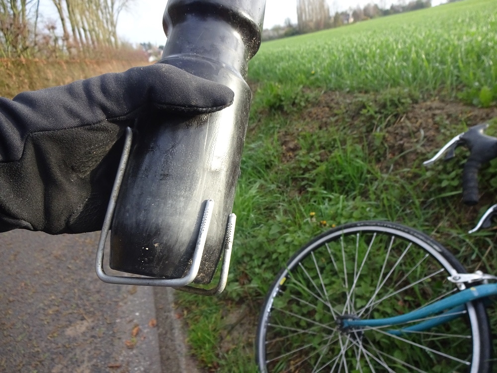

Bclinton a écrit :
Le truc très con qui m'est arrivé récemment : le porte bidon qui se desserre.  [:ticento:5]
La partie métallique du porte bidon qui se barre sur chocs répétés.
Un fail que j'ai pas raconté cet hiver.
Ramasse ton bidon 10 fois dans la sortie maintenant que ça tient plus.
 :fou:
Vu comme le truc est juste planté en ajustement serré dans le support plastique,
le poids du bidon et les chocs répétés ne peuvent que le faire coulisser vers le bas à la longue.
On frise le foutage de gueule de conception chez Zefal made in Loiret  :sarcastic:
Le porte bidon avait un an.
https://rehost.diberie.com/Picture/Get/r/179438
Message édité par dead balladur le 06-06-2023 à 19:19:53

La photo de ce bidon me donne des palpitations. Pire bidon ever  :lol: L'enfer pour que le goulot reste ouvert... Dans un col quand tu galères à boire, tes bpm qui grimpent... L'horreur.
 :fou:
La lose :sweat:
Sur le mulet j'ai mis des Tacx Deva (les mêmes que le Wolpack) : assez légers, solides, pas cher et maintien très ferme (voire trop si du sirop coule du bouchon et colle ^^).
Ils n'ont pas grand chose à envier à mes Arundel Mandible hors de prix sur l'autre vélo (une petite folie budgétaire à l'époque).
Si tu as toujours le bout plastique emmanché, tu peux tenter un recollage à l'epoxy bi-composant : aucune chance que ça bouge après séchage complet.
Je testerai  :jap:
