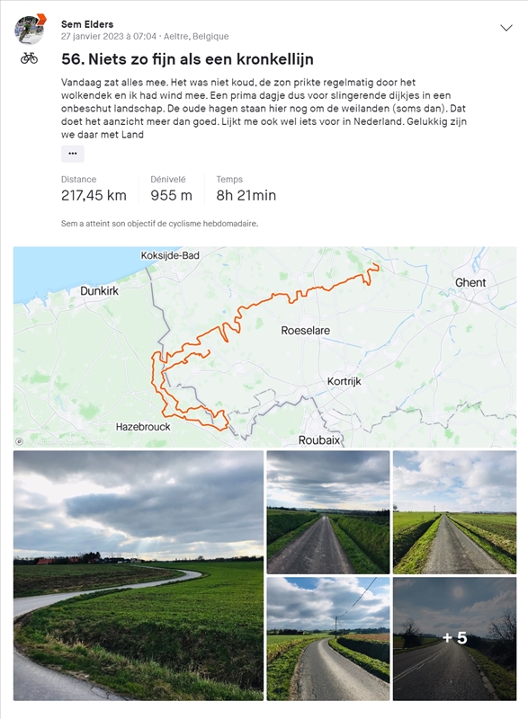

https://rehost.diberie.com/Picture/Get/r/150685
Un contact strava gros tuileur neerlandais qui numérote toutes ses sorties de plus de 200
à rebours jusqu'à l'eddington 200km  :)
L'une des deux 200 de ce WE.
A 56 sorties du but. Cet été il était à 75.
Tu dois pas être si loin non plus
et avec plus de D+.

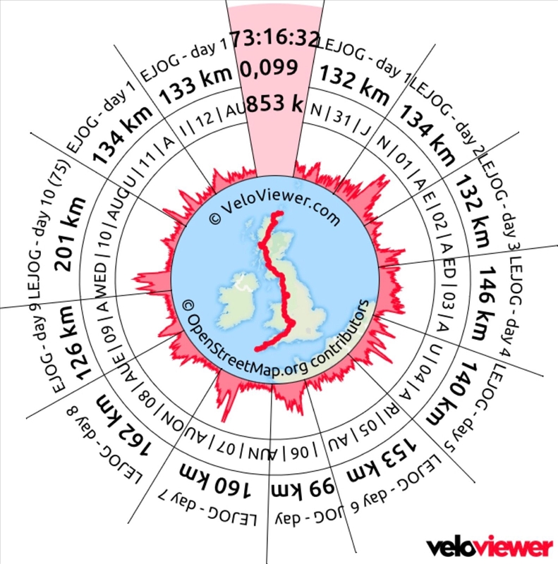

https://rehost.diberie.com/Picture/Get/r/150691
Cet été il a fait le LEJOG avec sa meuf
en 12 jours et 1 jour de repos actif;
Land's End to John O'Groat
1850km et D+20000
Organisé avec un groupe de mamils.
Un truc qui me botterait en bikepacking.
L'étape reine dans le Lake District avec ses cols débiles

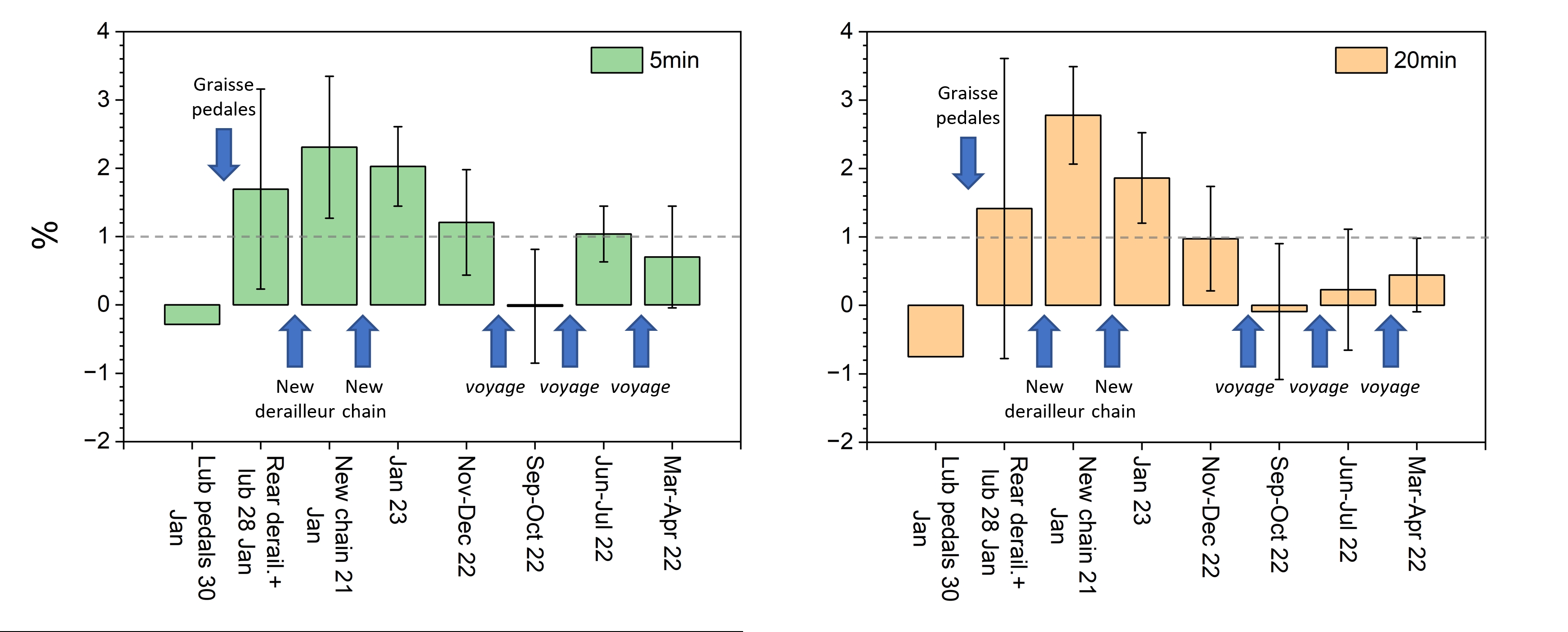

Petite update illustrée pour conclure sur mes histoires de dual record qui s'aggravent avec le temps.
Voici l'évolution de l'écart en % entre le HT (Neo 2T) et les pédales Assioma sur 5 min et 20 min faits en indoor (donc un peu « wrong topic », mais vu qu'on avait parlé de ça ici, je pose ca la).
Les colonnes représentent des périodes différentes, du plus récent vers le plus ancien, pendant lesquelles sont calculés moyennes et écarts types sur les sorties indoor réalisées pendant la période correspondante (entre 6 et 11 sorties minimum par colonne, sauf la plus récente ou je n’ai qu’un event pour le moment).
Chaque évènement majeur est indiqué sur le graphe.
https://rehost.diberie.com/Picture/Get/r/150742
On notera donc une dérive progressive de l'écart, relativement stable de Mars 2022 à Octobre 2022 (modulo qualité de l'entretien de la transmission et de la calibration après chaque voyage), puis augmentant jusque Janvier 2023.
Première action : changement de chaine, ce qui conduira à une augmentation encore plus marquée (3% +/- 1% sur 20 min).
Seconde action : je change le dérailleur arrière (de Shimano 105 RD 5800 à Shimano Ultegra R8000) qui était tordu et abimé + je démonte la chaine et la trempe dans du dégraissant pour virer toute la lubrification d'usine + lubrification au Finish Line Wet pour finir. La réduction de l'écart % est notable, mais avec un gros écart type (j'y reviens plus tard).
Troisième action : dans ma tentative de changement de Boite de Pédalier, je démonte les pédales. Je note dans l'opération un peu de jeu sur les assiomas Shi. J'en profite pour les démonter et nettoyer+regresser le spindle. Ensuite, il se trouve que je n'ai pas le bon diamètre pour le press-fit [:haha fail]. Je remonte donc les pédales sur les manivelles existantes en prenant soin de bien regraisser l'axe de vis. Le changement est radical, plus de bruit et le changement de vitesse est nettement plus fluide qu'au début de la semaine avec l’ancien dérailleur. Apres calibration des pédales, l'écart tombe de nouveau sous les 1% [:mossieurpropre]. A voir comment ça évolue sur d'autres sorties (je n'ai qu'une sortie de recul sur cette série).
Pour finir, je n'ai également pas beaucoup de recul sur l'effet de la seconde action. Sur 6 events, 5 ont été fait sur la même journée (les Tiny Races pour les familiers de Zwift: échauffement + les 4 courses).
Mais c'est intéressant de voir comment l'écart s'est progressivement réduit au cours des 5 events de 4-5% a <1% (voir courbe ci-dessous). Sans doute le temps que la nouvelle lubrification s'égalise et que le nouveau dérailleur se rode un minimum. Ci-dessous le graph de l'évolution sur 5 sec, 15 sec, 1min et 5min (1 étant le premier event = échauffement, 5 le dernier event = course 4).

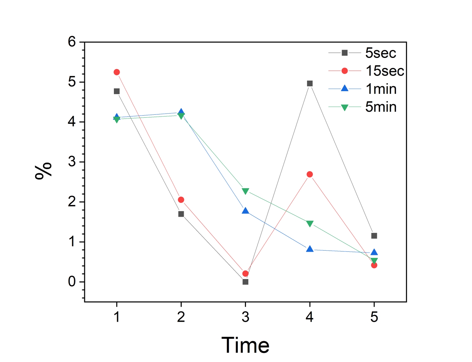

L'évolution des courbes 5sec et 15sec est bizarre sur l'event 4, mais peut s'expliquer par le profil un peu particulier de la course (bug de parcours, pas de sprint, donc valeurs absolues assez basses sur 5 et 15sec).
https://rehost.diberie.com/Picture/Get/r/150749
Bilan : il semble que j'ai trouvé la source de l'écart. Probablement une combinaison d’une chaine usée + un dérailleur un peu défaillant, et des pédales peut-être mal vissées aux manivelles.
Changer la Boite de Pédalier semble donc accessoire dorénavant, mais je vais tout de même m'y coller aujourd'hui ou demain, histoire de bénéficier d'un plateau 53 qui sera mieux adapte à la platance de Singapour. [:petitebrunette1]

C'est quoi la tolérance de tes différents couplemètres?
Ca se recouperait pas par hasard? :D
Neo 2T et Assioma sont donnés pour 1% il me semble

Nan mais recommence pas :cry:
Clairement on est dans l'écart de mesure et en plus avoir la même valeurs aux deux est juste pas possible :D

Ca parait complètement fumé comme spé [:azitwaz]
Même en industriel, pas sur qu'on arrive à un tel niveau sur une gamme aussi large que ce que donne assioma.
après, faut être réaliste, des couplemètres sur piles qui se prennent des charges pareils à des intensité tel, faut pas y attendre un haut niveau de précision. Sinon, dans l'industrie, ils auraient pas besoin de capteurs de couple à 10 fois le prix des modèles assioma :o
Après, quand je lis, l'écart se réduit au fil des essais, je comprends, l'appareil a besoin de chauffe pour bien mesuré, ce qui est cohérent :)

Certes sur la 2eme partie, mais l'evolution observée de <1% d'ecart a 3% d'ecart sort tout de meme de l'ecart de mesure.
Apres, peut etre que tu surestimes la perte de watts de la transmission? Les duals postés sur Zwift Power de personnes en Kicker v5 ou Neo 2T ont rarement plus de 2% d'écart (2%, c'est ~6W deja min, sur 20min). Mais faudrait que je trouve un assez gros echantillonage.
Derniere interrogation, les 1% de tolerance donnés par les constructeurs sont sur quels intervalles de puissance ? A partir d'une certaine puissance, la fiabilité diminue souvent, non ?

Minimum and maximum power: 0 -3000 W
L/R balance: 0-100% (only for Assioma DUO)
Minimum - maximum cadence: 30 - 190 rpm
Power measuring accuracy: ± 1%
Vu que c'est pas précisé, c'est possible que ca soit 1% de la pleine echelle soit ±30W :D
Est-ce que tu peux contextualiser "charges pareils à des intensité tel" stp?
Intuitivement, j'ai pas le sentiment qu'un cycliste est capable de developper des couples si fou que ca, notamment ceux rencontrés dans l'industrie, meme si la aussi, une contextualisation du type d'industrie que tu as en tete serait le bienvenu
En tout cas, perso, je connais pas du tout les ordres de grandeurs, et avoir plus de precisions m'interesse :jap:
Le seul ordre de grandeur que j'ai, c'est Forstemann qui galere a faire griller du pain :o
Je passe sur le couplemetre qui aurait "besoin de chauffer" avant d'etre fiable. Ca me parait un peu "complètement fumé" comme piste pour reprendre ton expression  :jap:
En tout cas, j'ai 2 autres series de valeurs qui contredisent cette idée
Un capteur de force qui accepte jusqu'à 5kN en class 0,5 c'est environ 0,25% d'erreur de mesure sur sa plage d'utilisation 1-100%. Ca doit être normé à 23°C +/-5°C je pense.
Ca et le fait qu'avant de faire des mesure, il faut le mettre en condition, bon après sur un capteur dans une pédale, on peut imaginé que tu prends pas les valeurs au premier tour uniquement :D
Mais ca reste des appareils qui se déforment et donc la mise en condition et la détérioration des performances dans le temps n'est clairement pas négligeable :)

guezpard a écrit :
j'en suis à 33 dodecaudax, 38 s'il n'y avait pas eu le confinement d'avril 2020  :fou: (avril 2021 j'avais réussi à le faire malgré la main fracturée :o)
encore 52 200k pour eddington 200, ça pourrait arriver fin 2024 :D (je ne cours pas spécialement derrière, je sais que ça arrivera tranquillement)
c'est joli comme coin  :love:
Si tu reviens sur le continent,tu pourras faire le 400 ,tout en variant les parcours. :o
