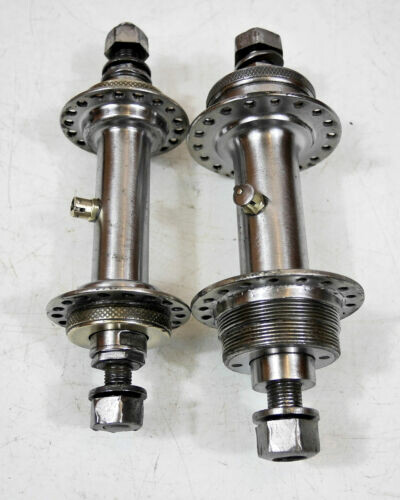

the_warrio​r
in soviet ...
Posté le 24-01-2023 à 17:20:02  profilanswer
pascaldeuxzero a écrit :
Les roulements sont une source de pertes par friction (l'essentiel vient des joints, puis de la graisse). Mais pas à gogo. Et sourcier a aussi des roulements.
Ceci étant, ça fait partie des gains marginaux pour ceux qui en cherchent. On peut opter pour des roulements avec des joints non frottants. Certains virent carrément les joints, remplacent la graisse par une huile moins visqueuse, font tourner les roues avant course pour faire monter la graisse en température et la fluidifier.  [:mukumi:2]
Je sais pas si sourcier fait tout ça. :o
Sur les vieux vélos t'avais un petit graisseur sur le moyeu, il fallait mettre de l'huile tous les autant de temps pour lubrifier les roulements du moyeu :)
On peut le voir ici :
https://img.super-h.fr/images/2023/01/24/2b381aa21154b503da37b1614587ab41.jpg
