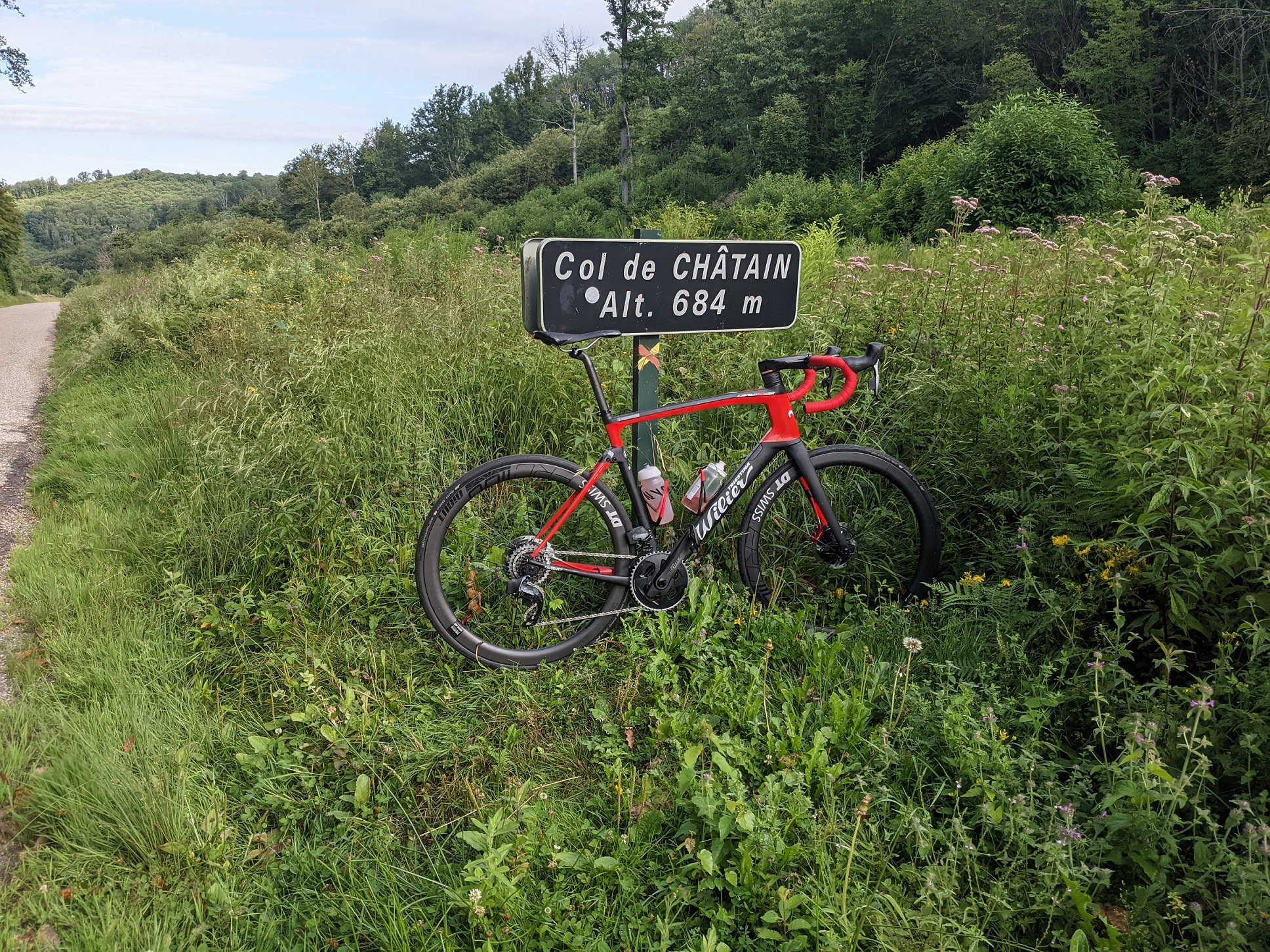

Un petit compte rendu de mon aventure de montage de vélo, ça peut peut-être intéresser des gens.
L'idée était de se faire top à 'moins cher' que la configuration usine. Un vélo d'assistant dentaire quoi!  :lol:
Pour ça, je me suis basé essentiellement sur des pièces d'occasion sauf, (vu les pénuries actuelles) :
-Le cadre : acheté sur un site hollandais avec une grosse remise par rapport au prix public. Premier bémol, c'était la version sans potence et cintre ; il a fallu (car passage des gaines en interne) que je les trouve d'occasion mais je m'en suis pas mal tiré : j'ai trouvé la potence sur ebay aux USA et le cintre sur Subito pour moins cher que le surcoût sur le prix du cadre. Concernant le cadre lui même, il est magnifique mais Wilier sont des filous. Il est censé être compatible freins à disques et sur jantes et groupe électriques ou non. Sauf que pour faire mon montage, j'ai du racheter des pièces à côté pour que ça marche (obturateur de passage de cable, plaque de routage, vis...). Une cinquantaine d'€ et presque 2 mois de délai  :fou:  :fou:
-Les poignées : the truc impossible à trouver en SRAM AXS en ce moment. J'ai été trop lent sur toutes les paires que j'ai vu passer d'occasion et en neuf tous les sites qui annoncent des délai de disponibilité n'arrêtent pas de les repousser. Mais à force de checker ces délais (2-3 fois/semaine), je suis un jour tombé sur un stock 'surprise' de 5 poignées droites (configuration 'moto' mais peu importe) à bon prix. Pour la poignée de gauche, j'ai fini par la trouver sur un autre site avec, tout de même une petite entourloupe : annoncée comme livrée avec un étrier Flatmount, c'était en fait du Postmount. Bref on verra à la revente...
edit : au passage un petit coup de gueule contre le site internet de Culture vélo qui annonce des pièces en stock dans un magasin et commandables en ligne...mais non. Je commande, je paie, mais ma commande est annulée le lendemain sans explication et remboursée quand ils ont le temps...
-Les étriers : là je voulais des étriers Hope (pour le swag) et le marché de l'occasion est quasi inexistant donc achat neuf.
-+ Quelques bricoles comme la guidoline, les portes bidons et l'outillage (dérive chaine spécifique, presse cuvette, clé dynamo, pâte de montage carbone...)
Tout le reste, je l'ai trouvé d'occasion sur le bon coin, troc velo, ebay et Subito (bon coin italien). J'ai aussi suivi d'autres sites belges et allemands, sans rien trouver qui m’intéressait.
Premier warning : j'ai failli être victime d'une arnaque par usurpation d'identité sur troc-velo. Méfiance donc (vis à vis de l'orthographe approxamative, des comportements un peu insistant ou incohérent...et surtout quand on refuse la remise en mains propres alors que vous êtes à côté) .
Deuxième warning : Si un pièce est disponible sur une annonce, c'est qu'elle est trop chère. Les vraies bonnes affaires partes en quelques minutes. En exemple, le pédalier Force AXS  : les annonces disponibles sont plutôt autour de 200€ mais ça se trouve en étant réactif à 120-130€. Idem sur le dérailleur arrière : 250€+ en annonce, acheté pour 150€ fdpin. Patience donc.
Troisième warning : Un certain nombre de vendeurs espère vendre de l'occasion au prix du neuf moins 10% et refusent catégoriquement de négocier en jouant sur la pénurie... Référez vous au conseil précédent : patience!
Pour ce qui est du montage j'ai essayé de bien me documenter avant et de prendre mon temps ce qui n'empêche pas quelques emmerdements, en vrac:
-J'ai cassé le premier boitier de pédalier en voulant monter le deux côtés en même temps (jusque là j'avais monté que des boitier filetés)
-Le réglage des étriers est une plaie. Sur mon VTT ça m'avait pris moins de cinq minutes mais là... c'est même pas encore parfait après 2 heures.
-Le passage des durites de freins dans le cadre est une plaie aussi. C'est vachement rigide et ça s'accroche à toutes les aspérités internes. En plus comme ça passe à travers le jeu de direction puis dans la potence et dans le cintre avec des rayons de courbure bien serré et ça ne doit pas se croiser. Bref, au premier montage j'ai tendu comme un malade...erreur! Ca bloquait la fluidité de la direction. J'ai donc du recommencer en laissant un peu plus de 'mou' mais pas trop car sinon les gaines se croisent dans la potence.  :heink:  :heink:
Par contre, la bonne surprise, c'est que le remplissage / purge des freins s'est très bien passé, sans en foutre partout et ça freine nickel.
Edit : - le montage des pneus a aussi été pénible. Ce qui marche en VTT (liquide vaisselle) a été ici inefficace. Pour la roue arrière, j'ai du monter une chambre à air pour faire claquer les tringles puis l'enlever en démontant un côté et regonfler avec ma pompe. Pour la roue avant, plus récalcitrante, j'ai du aller à la station service d'à côté pour gonfler au compresseur. Par contre, j'aurais du penser à emmener le liquide anticrevaison avec moi car le pneu s'est dégonflé le temps que je rentre chez moi (5'). Bref, j'ai été bon pour un deuxième voyage.
Enfin, pourquoi j'aime ce vélo :
-Un vélo italien, rouge (ça va plus vite). Il est magnifique!
-Le confort! (les pneus tubeless en 25 y sont surement pour beaucoup). Pour moi qui fait 85-90kg, ça me sauve les fesses en fin de sortie.
-La transmission en mode 'séquentiel' et la gamme de développement qui permet de passer là où je ne pouvais pas avant avec mon 39*25
-Le freinage à disque, vraiment sécurisant pour un gabarit comme le mien  :bounce:  :bounce:  :bounce:
-La satisfaction d'avoir 'tout' fait soi-même.
https://rehost.diberie.com/Picture/Get/r/46005
Mon premier 'col' sans en chier tout du long avec tout à gauche! Merci SRAM.

Waouw! Chapeau bas, joli montage et très bon CR

Magnifique!
T'as eu la patience et tu t'en ai plutôt bien sorti en cette période de manque de pièces / gros délais!
Du coup tu es content de ton montage sram/Hope?
Niveau freinage c'est comment en sensation? Par rapport à ce que tu connais en VTT?
