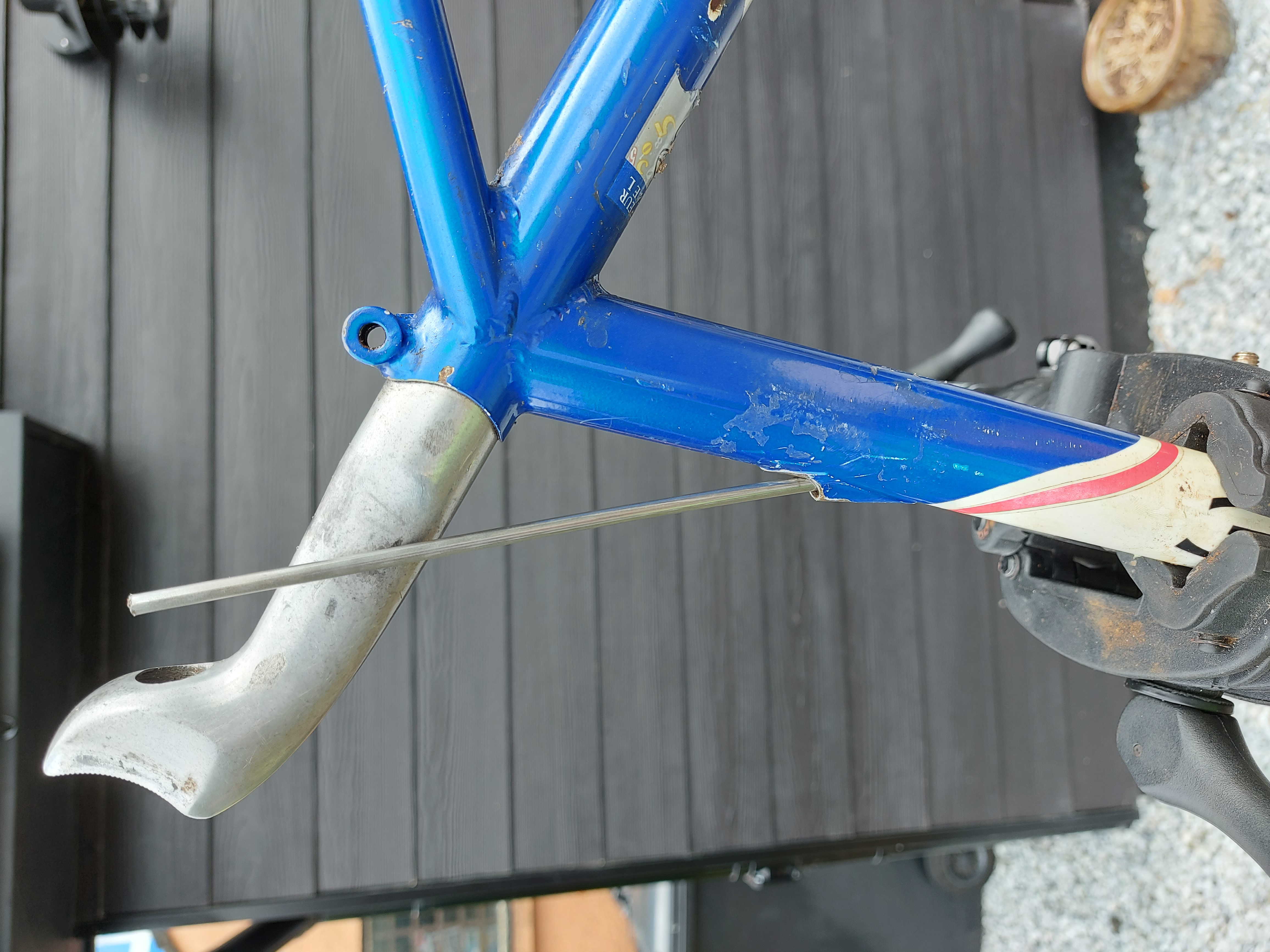

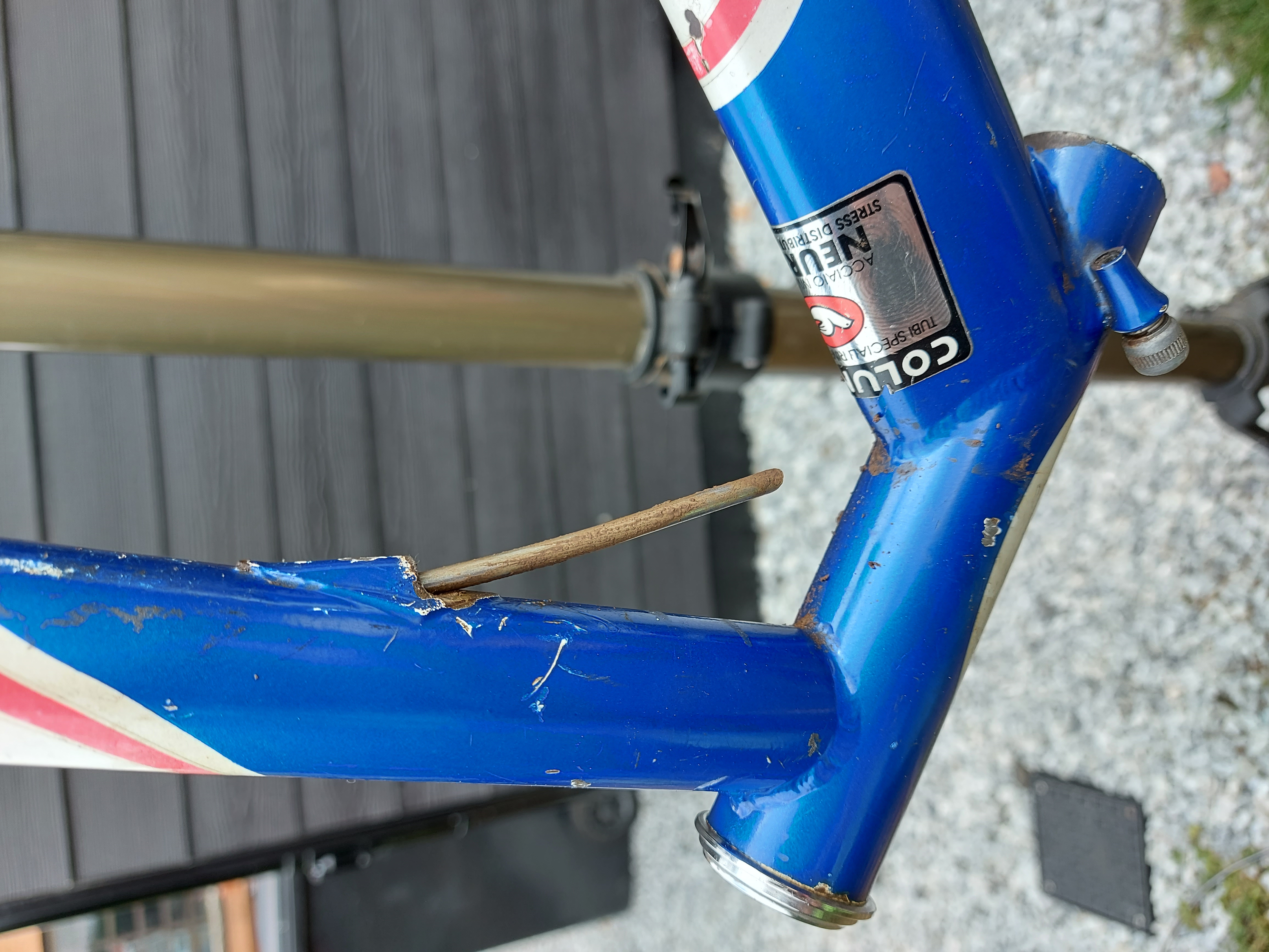

Grosse nouvelle, je suis mega content, j'ai sorti la gaine de frein arrière rouillée, fondue, boueuse qui bouchait le passage de cadre interne!
Ma méthode a été violente, elle est appropriée pour un cadre acier, voire alu, mais pas carbone (de toute façon dans les cadre en carbone j'imagine que la gaine "flotte" dans le cadre et non pas guidée par un mini tube dans le cadre).
J'ai acheté une tige d'acier 4mm, je l'ai mis dans le trou et j'ai tapé au marteau. Ça a pas été facile, j'ai du y aller plusieurs fois des deux côtés et galairais pour la retirer mais enfin, les 8 cm de gaine bloqué à l'intérieur sont sortis! €3 la bare d'acier, €600 le compensation de magasin, ça le fait (j'exagère, il y a eu des ratés et des outils, je dirai €50 en outils et casse de forets de perceuse).
Par contre j'ai pété la une vis d'ajustement de tension du câble dans le trou du passage (externe). J'ai percé et devrais réussir à refaire le pas de vis, c'est du M6 je suppose?
La rénovation de ce cadre Colubus Neuron prend forme!!!

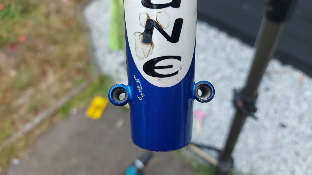

Handysize
Posté le 31-07-2021 à 09:08:19  profilanswer
Ali-Pacha a écrit :
Copain de Columbus Neuron [:zedlefou:3]
Ali
Le mini orgasme quand la gaine sort mais le coup de stress quand tu te retrouves avec une tige de metal tordue (le passage interne est pas droit) de 4mm dans le cadre et que va falloir la sortir...
Edit: la couronne au dessus du tube de direction, ça fait partie du cadre ou elle peut partir? Va falloir la laisser pour une nouvelle fourche?
https://rehost.diberie.com/Picture/Get/r/45812
https://rehost.diberie.com/Picture/Get/r/45813
Et c'est à droite que j'ai pété la vis, percé et je vais devoir refaire le filletage... On croise les doigts!
Ça fait partie du jeu de direction, il faudra que tu en rachètes un nouveau de toute façon, donc tu peux la faire sauter.
Entre la forme du tube diagonal et les soudures, on dirait un cadre en alu  :heink:
Ali

Handysize
Posté le 31-07-2021 à 17:21:30  profilanswer
OK, j'essaye...
Ali
C'est bel et bien de l'acier...
http://labibleduvelocataloguesgita [...] -1999.html
n°63641246
Handysize
Posté le 31-07-2021 à 17:44:22  profilanswer
OK, j'essaye...
Edit, réussi.
J'ai aussi refait le filetage du passage externe avec plus ou moins de succès mais ça devrait suffire. Il me reste plus que le tube de selle, un spécialiste s'en chargera.
J'ai déjà démonté l'autre vélo (Trek Madone 5.2 de 2006) pour récupérer le Ultegra 10v. Par contre fais chier c'est du 170 les manivelles... Je vais voir si je peux pas en trouver d'occasion, au pire du 105 m'ira.
Ali
Message édité par Handysize le 31-07-2021 à 17:44:53
