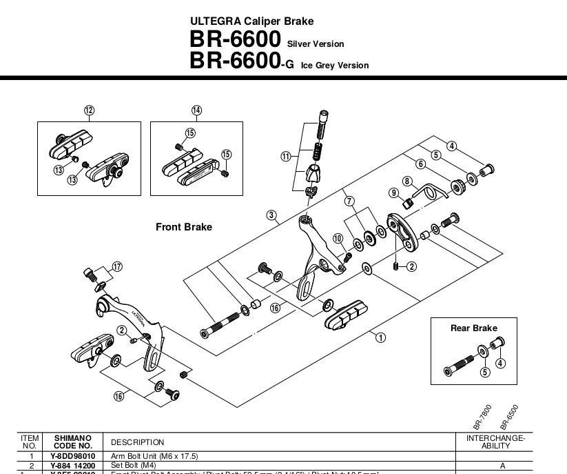

Posté le 26-01-2015 à 15:02:02  profilanswer
Je n'ai pas trouvé de vidéo indiquant comment nettoyer ses étriers de freins !
Pour démonter mon étrier, je dévisse bien la vis avec le repère 2 au premier plan ?
http://reho.st/self/8b0ea8a71d409bf845a60ba77cbfb7df98fb1bb8.png
http://blogimg.goo.ne.jp/user_image/5d/5d/9470a0e82eea78e59d52275e68e2d7c2.jpg

n°40833100
Kayou
Posté le 26-01-2015 à 15:08:30  profilanswer
Ouep la 4.
Celle qui est derrière la fourche à l'avant et celle qui est devant le triangle arrière à l'arrière du vélo.
En gros c'est une pièce qui tient l'étrier de frein, pas une pièce de l'étrier en lui même.
n°40833149
Winpoks
Posté le 26-01-2015 à 15:11:27  profilanswer
Il veut démonter l'étrier pour nettoyage et non retirer l'étrier du vélo.
n°40833160
isanaud
Posté le 26-01-2015 à 15:11:54  profilanswer
Donc c'est bien la vis 2 ?
n°40833207
Winpoks
Posté le 26-01-2015 à 15:13:55  profilanswer
Ça fait longtemps que fait mais je crois que ce n'est pas la seule. Le plus simple c'est de démonter en regardant bien ce qu'on fait.
n°40833387
tomsoft
Posté le 26-01-2015 à 15:22:56  profilanswer
De memoire tu commence par la 2, puis tu auras le gros ensemble "3", qui te permettra de désolidariser les deux bras, le ressort, ...
