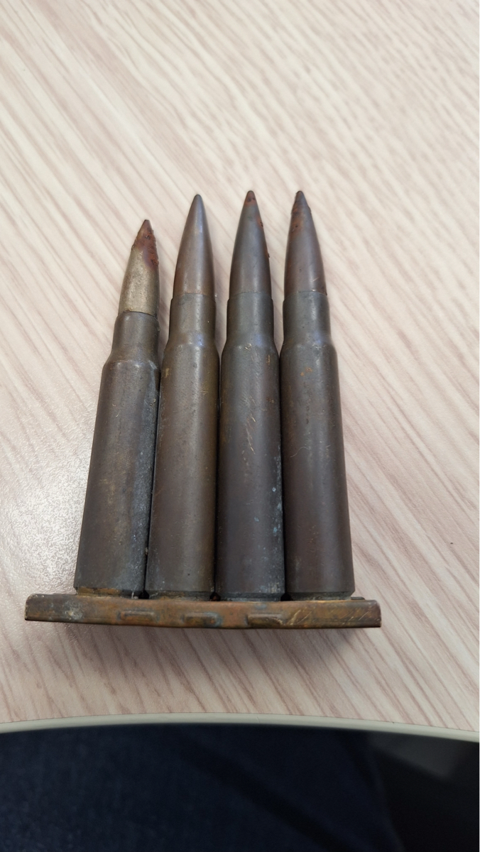

Salut
Vous arriveriez à déterminer de quelle munition il peut s’agir ?
https://img3.super-h.fr/images/2025/08/21/snapshot_168077e2209c322d319ed.jpg
n°73391176
Hegemonie
Posté le 21-08-2025 à 13:59:34  profilanswer
8mm mauser je dirais
n°73393295
RemiFL
Posté le 21-08-2025 à 19:05:23  profilanswer
Celle de gauche est différente des trois autres. 7.5x54 française à gauche et 8x57js pour le reste. A confirmer par des mesures.

Jaxom31
It goes to eleven !
Posté le 22-08-2025 à 11:28:01  profilanswer
+ 1
Voir aussi le marquage au cul de la munition
Voici la 8x57 Mauser
https://i.imgur.com/oScHQbgl.jpeg

RemiFL a écrit :
Pour le résultat en cible, je ne cherchais pas le groupement. Je regardais surtout les vitesses pour le moment. A rééssayer donc !
Le fait de s'appliquer au tir pour voir le groupement, permet de mettre de côté la variable vitesse, qui peut parfois donner des résultats qu'on trouve aberrant, alors qu'en fait les balles groupent très bien en cible. c'est classique, et bien que déroutant (voir énervant  [:julian33:4]  ) cela est très courant. Il faut s'en accomoder...  [:monsieur spock]
 [:fredmoul:1]
il faudrait sortir les cartouches de la lame-chargeur, et avoir une photo des culots pour une identification formelle.  [:moonblood7]
Les dimensions de la 7.5x54mm MAS:
https://upload.wikimedia.org/wikipedia/commons/e/e6/7%2C5_x_54_MAS.png
Par contre, le diamètre du culot d'une 7.5mm française est légèrement plus grand que celui de la 8x57mmJS allemande: 12.3mm vs 12.0 mm. Les 3 dixième de millimètres de plus ne devraient pas permettre de la glisser dans une lame-chargeur de Mauser 98, ce qui tendrait à penser qu'il s'agit d'une lame-chargeur de MAS-36 sur laquelle on a glissé les trois cartouches allemandes en plus de la cartouche française...  [:mouton cinq pattes:1]
