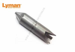

Pour revenir à tes rechargements avec tes balles coulées en 7.5x55mm, j'ai remarqué que le plomb avait un aspect "pelé" au niveau du collet. Il faut que tu ébavures bien généreusement l'intérieur du collet pour éviter ce phénomène. Une balle en plomb que tu épluches en l'enfonçant, n'aura plus le bon diamètre quand elle va parcourir le canon.
Il te faut utiliser l'outil à ébavurer et faire un chamfrein plus prononcé que d'habitude:
https://www.armurerie-municentre.fr/upload/medium/y7810199-deburring-tool-lyman-standard.jpg
Et y aller tout doucement sur l'enfoncement de la balle.  [:julian33:4]
