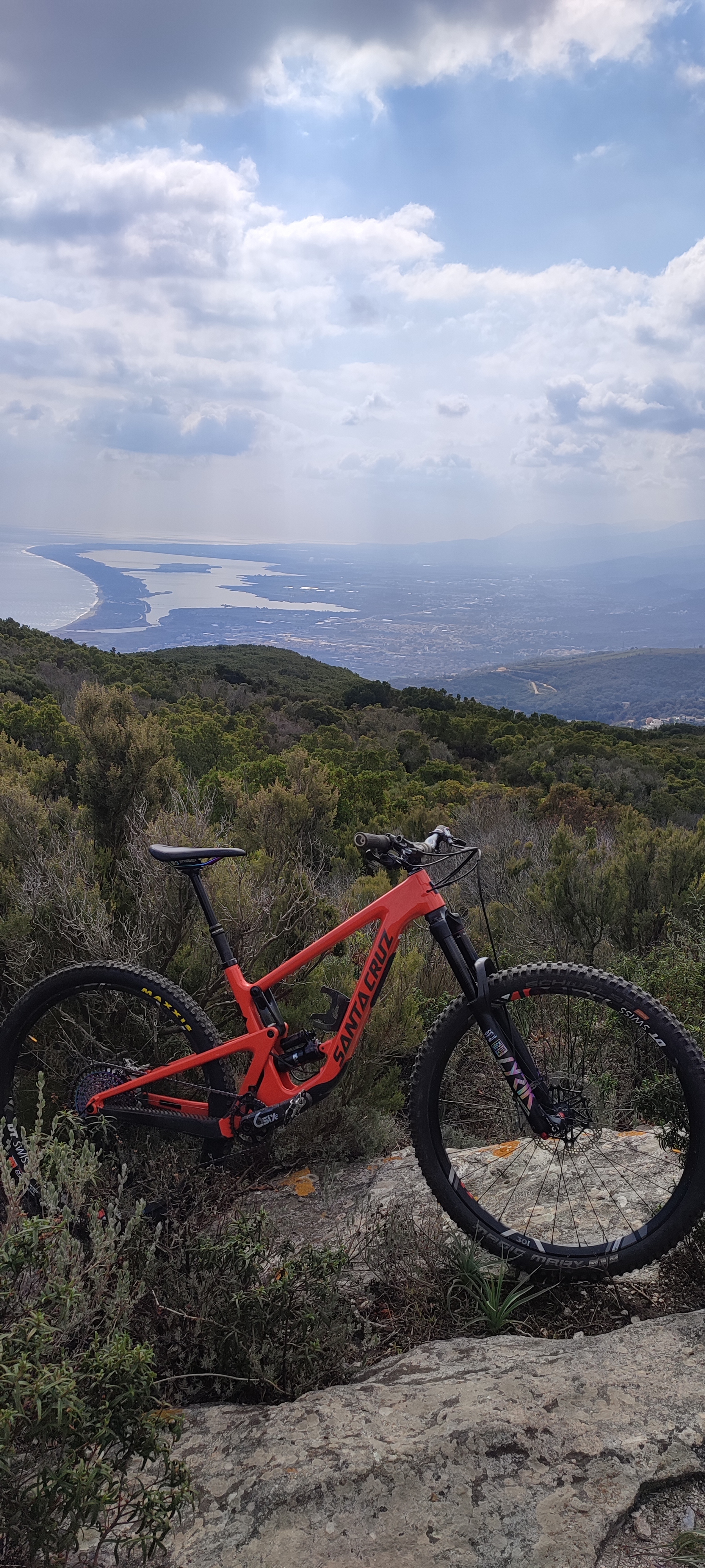

homme des ​bois
Keep cool and stay Brutal
Posté le 25-03-2022 à 06:17:37  profilanswer
J'aurais pris un Bronson ou un méga quite à faire un vrai gap.
D'ailleurs j'ai fais quelques upgrades ici :o
https://zupimages.net/up/22/12/fd8d.jpg
https://zupimages.net/up/22/12/hbej.jpg
Oil slick reprezent' [:nowa:1]

n°65527982
Peyes
Posté le 25-03-2022 à 07:57:24  profilanswer
+1.. hightower+blur /tallboy+bronson... mais tallboy +hightower ca me semble  trop rapproché comme programme
T'as pas upgrade ton téléphone en tout cas  [:am7]

logsyc
Posté le 25-03-2022 à 09:33:08  profilanswer
C'est l'étang de Diane en fond ?
C'est légèrement surexposé  :o

homme des ​bois
Posté le 25-03-2022 à 09:47:22  profilanswer
Mi10 pro en 108Mp mode auto.
J'y suis pour rien si il y a trop de soleil ici  [:milfnduck lover:3]

homme des ​bois
Posté le 25-03-2022 à 09:48:26  profilanswer
Non Biguglia. Diane est 100km plus au sud :o
