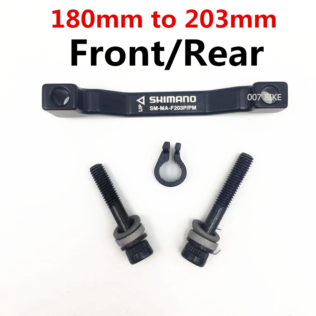

Une question sur les adapateurs d'étriers, quand on a une fourche qui prend 180 d'origine et qu'on veut passer en 203.
On trouve 2 types d'adaptateurs :
https://ae01.alicdn.com/kf/HTB1JSqJkQKWBuNjy1zjq6AOypXaX.jpg
https://ae01.alicdn.com/kf/H728d8ba3d8da4fd0aa8c6fea89757507S.jpg
qui du coup ne donne pas vraiment le même résultat final ! Du coup il faut lequel ? je trouve pas la réponse clairement...

Les deux fonctionnent. Par défaut sur mon Canyon c’était le premier type qui était monté.
J’imagine que l’avantage pour eux c’est de ne pas avoir à monter l’adaptateur et l’étrier au même moment sur la chaîne.

Je pige pas comment les 2 peuvent fonctionner. Le premier va décaller l'étrier d'un cm vers le haut, limite les patins vont pas complètement toucher le disque non ?

Ca marche sans pb. Le décalage doit être au bon endroit sur le disque pour que ça ne change pas grand chose.
Après sur tes photos l'un des adaptateurs en en +43mm et l'autre en +23mm

Ah bah voila c'est pour ça, ça doit être fait pour du +43 et donc il est nécessaire de décaler l'étrier avec :jap:

Si tu est déjà en 180 de base il te faut un +23, donc le deuxième. Le premier est un +43, fait pour passer de 160 à 203.
