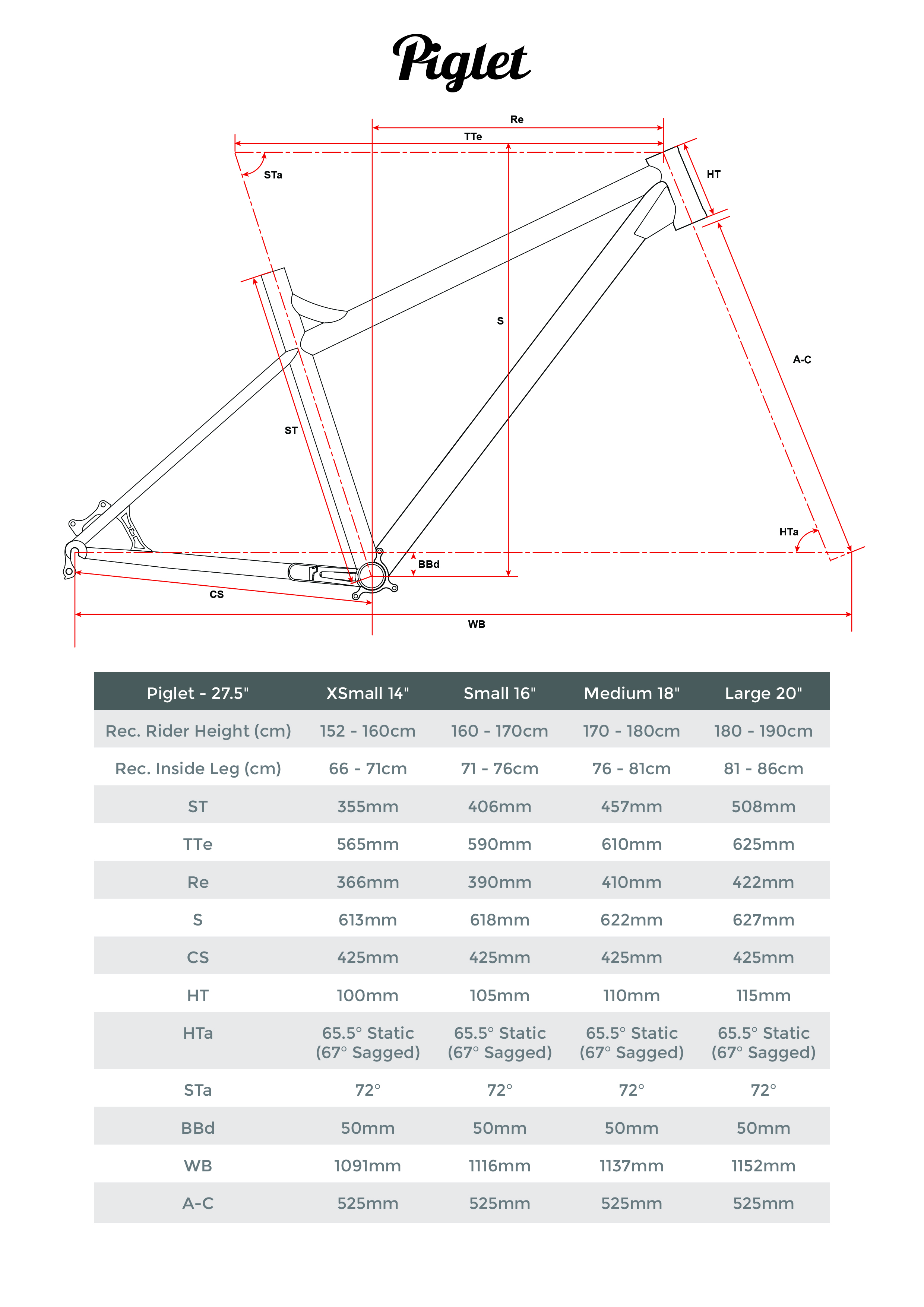

@Yann: tu l'as trouvé ou la photo du nouveau Piglet que t'as posté sur le forum CC?
T'as un peu plus d'infos sur la géo?
n°43562055
Yann_421
Posté le 16-10-2015 à 10:17:09  profilanswer
Trouvée sur VV, pas plus d'infos pour l'instant.
Mais il a une bonne tête!
Pour ceux qui lapinent:
http://img15.hostingpics.net/pics/553194p4pb12792194.jpg
Si je ne m'étais pas monté un vélo le mois dernier, j'aurais peut-être pris le cadre pour y monter les équipements de mon 2011...
Edit: par contre, 400£ alors que j'avais payé le mien 320€ à l'époque. :/

Posté le 16-10-2015 à 14:42:43  profilanswer
http://img15.hostingpics.net/pics/ [...] 792194.jpg
Ca vient de Pinkbike, y'a quelaues infos en plus:
http://www.pinkbike.com/u/ragley-b [...] -wild.html
Edit: maintenant c'est publié sur leur site:
http://reho.st/ragleybikes.com/wp-content/uploads//Piglet-geo-chart.jpg
Message édité par no-m4d le 16-10-2015 à 16:42:32
