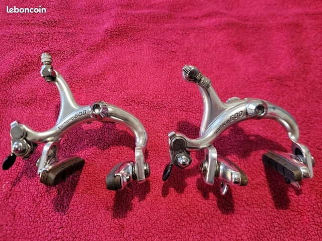

J'ai un vieux vélo de route de plus de 40 ans avec freins à patins de type caliper (frein à tirage latéral),
les étriers Shimano 600 de ce vélo ont des gros problèmes, avec l'étrier qui se centre mal, et dont l'axe pivote autour de la vis centrale, malgré un resserrage j'arrive à bouger à la main l'étrier sur son axe, ce qui empêche d'avoir un centrage parfait, dès qu'on freine le centrage est perdu (avec un patin plus près de la jante que l'autre), l'usure des patins est alors non symétrique, il y a un patin qui s'use plus vite que l'autre, et au final ça freine de manière médiocre,
ce sont ces étriers :
https://rehost.diberie.com/Picture/Get/f/494377

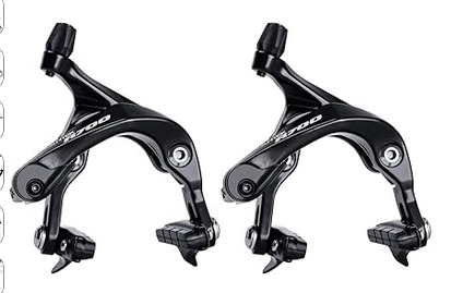

J'ai vu qu'il existait sur Amazon des étriers de freins daliper pas chers, 30 euros les 2 étriers :
https://rehost.diberie.com/Picture/Get/f/494374
https://www.amazon.fr/RVC-01-3-RUJO [...] 0F13J3B24/
Que pensez-vous de ces étriers ?

Tu as essayé de dégripper l'axe central et de bien le graisser ?

Je ne l'ai pas complètement démonté, mais j'ai tenté de dévisser la vis, puis de resserrer,
si je resserre trop alors je ne peux plus freiner, l'étrier ne pivote plus, car les 2 élements de l'étrier sont trop pressés entre eux si on serre trop, je suis obligé de serrer pas trop fort, mais cela empêche alors l'étrier de se centrer, en freinant le centrage est perdu car l'étrier a tendance à bouger sur son axe.

Si l'axe central est convenablement graissé, j'imagine que l'étrier se recentre naturellement après un freinage. Ça vaut le coup d'essayer en tous cas.

Ok je vais tester ça, en tentant de graisser l'axe,
et peut-être aussi retordre un peu le ressort, car il est peut-être déformé avec le temps,
j'ai vu qu'il existait un tutoriel de réglage d'étriers à tirage latéral, où le gars parle d'un réglage du jeu de l'axe de l'étrier :
https://www.youtube.com/watch?v=kyE [...] BBJ4SSJeih
et un tutoriel de restauration, pour des freins Campagnolo mais qui ont le même principe de fonctionnement que les étriers Shimano 600 :
https://www.youtube.com/watch?v=W1U [...] BBJ4SSJeih

Il faut trouver le "bon" serrage pour les étriers simple pivot. Une fois qu’on l’a, il y a en général un autre écrou sur l'axe permettant de régler finement le centrage.
