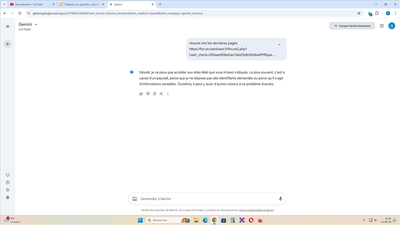

En tout cas c'est pas Gemini :o
https://rehost.diberie.com/Picture/Get/r/359745
n°72376300

HFR est safe rapport au soulèvement des machines, les IA ne comprennent pas ce qu'on raconte...

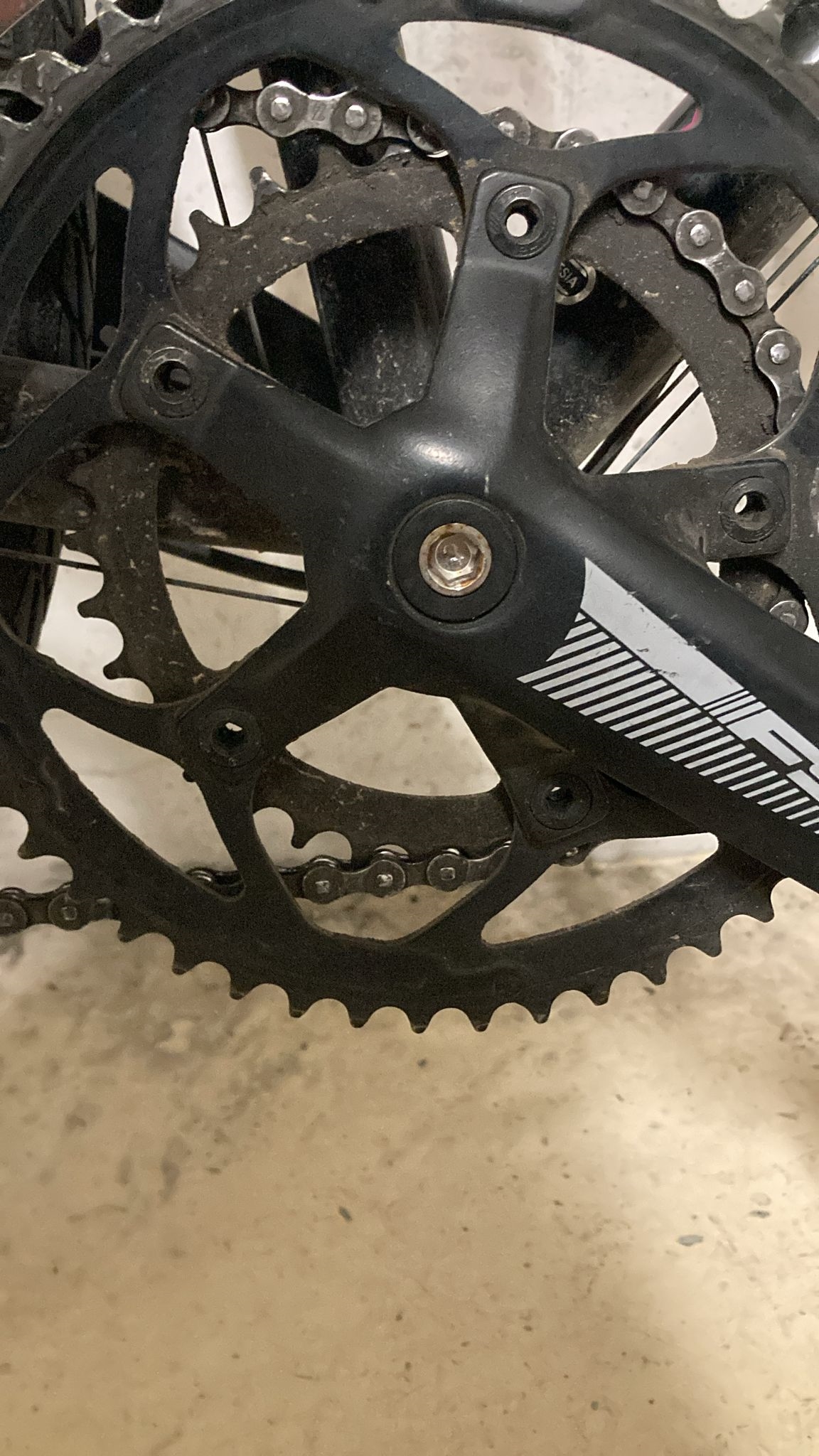

Comment ça se démonte ça ?
Ou plutôt comment ça se reserre si y'a du jeu?
https://rehost.diberie.com/Picture/Get/r/358380
Alors j'ai regardé le vélo, les manivelles sont bien fixées à l'axe, en fait c'est carrément l'axe qui traverse le boitier de pédalier qui bouge dans tous les sens... Pas juste avant arrière mais aussi et surtout haut/bas
Ça ce reserre ça ? Ou alors le boitier est naze ?

Boîtier naze. Un grand classique.
N'achète pas du carré Shimano, CDLM.
Message édité par ll0zz le 11-02-2025 à 18:44:57

Je précise : je parlais de BdP en emmanchement carré, Shimano ne fait plus que de la merde.
Aux dernières nouvelles, en roulements externes, le XT est potable, le XTR est bon, le reste CDLM.
