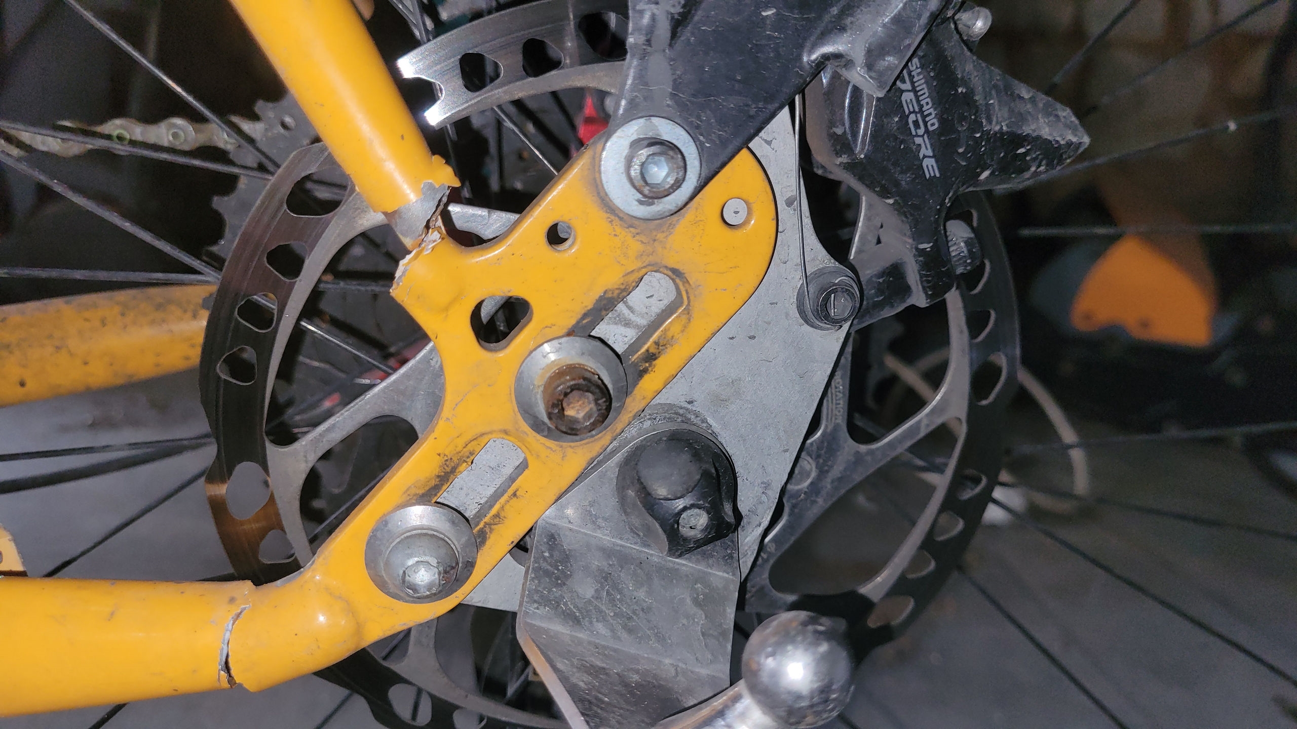

sorg a écrit :
Mon vélo veut me dire que j'ai pris trop de poids je crois.
https://rehost.diberie.com/Picture/Get/f/225911
 :sweat:  :sweat:  :sweat:
EDIT: Ca va être le moment de voir si la garantie de 10 ans de Intec est sérieusement gérée.
Je viens de démonter tout mon vélo pour pouvoir renvoyer le cadre .
Plusieurs enseignements:
- Au montage, j'avais copieusement graissé le boitier de pédalier et le tube de direction. Ca s'est démonté sans souci, en revanche l'intérieur du cadre s'est malgré tout pas mal oxydé bien que mon vélo soit abrité aussi bien à la maison qu'au boulot. Je pense que ca aurait valu la peine de prendre l'option de traitement cataphorèse de l'intérieur du cadre.
- La peinture est de très bonne qualité, elle ne s'est pas écaillée hormis à endroit sur la fourche ou elle a pris un gros pet. Ceci dit, l'apprêt a tenu le coup, et il n'y a pas de rouille.
- La béquille centrale m'a massacré les bases qui se sont écrasées sous le serrage de la pince qui maintient la béquille. Je pense passer à une béquille arrière sur le prochain montage.
- J'ai des traces indélébiles et des microrayures sur le tube supérieur et la base coté gauche . Sur le prochain cadre, il faut que je pose des autocollants de protections à ces endroits. D'ailleurs avez vous des bonnes références à suggérer ?
