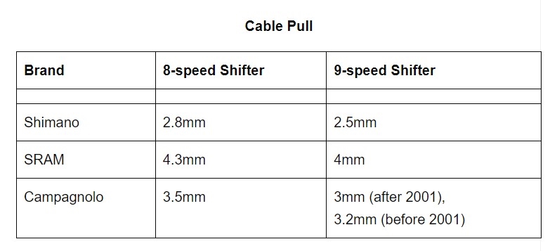

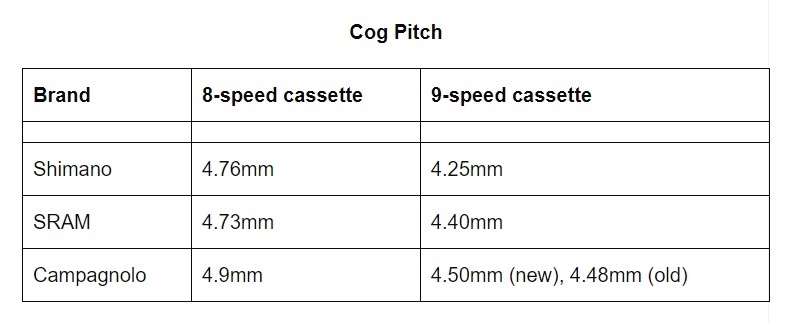

J'ai un vélo monté en Microshift 8V avec cintre plat donc shifter "VTT". Ca fait le taf mais c'est pas franchement agréable à manipuler. Je remplacerais bien shifter/dérailleur par du Shimano, mais actuellement j'ai l'impression que Altus/Acera/Alivio démarrent en 9V.
- est-ce qu'une cassette 9V passe sur un CRL 8V ?
- si la réponse est non, est-ce que je peux monter shifter/dérailleur 9V sur une cassette 8V ?
merci :)

- oui il y a sûrement une entretoise à virer entre la cassette et le CRL.
- un dérailleur 8 pourra prendre du 9 et inversement, le shifter 9 pourra faire du 8, faudra bien que tu règle tes butées et tu aura un clic qui ne sert à rien.

J'suis vraiment pas sur de ça.
C'est sans doute pas le même ratio de tirage.

axklaus
Posté le 10-06-2023 à 23:02:30  profilanswer
ça semble exact si :)
https://www.muzarde.com/ratios-et-t [...] on-ou-pas/
d'ailleurs chez D4 sur les dérailleurs il est précisé qu'ils font 7-8-9 vitesses

Je confirme, j'ai toujours tout mélangé (jusqu'à neuf pignons, en Shimano). Sans problème.
C'est la commande qui change la longueur de câble tirée.

Donc a priori je pourrais juste changer shifter/derailleur pour gagner en confort de manipulation et garder chaine/cassette/plateau. Upgrade pas chère  [:leo9810]

ah non la chaine faut changer quand même je pense, même si ça passe dans le dérailleur ça risque de frotter entre certains pignons
enfin moi j'ai changé en passant au 9v, je mais je ne sais plus pourquoi [:docteur g:5]
en tout cas la longévité de la chaine hg93 en 9v est incroyablement supérieure à la chaine kmc 8v daubée

On peut mettre une chaîne plus étroite (que nécessaire pour la cassette), mais certainement pas plus large !

Oui. Tous les dérailleurs Shimano route et VTT de 7v à 9v ont le même rapport (1.7), hormis les premiers Dura-Ace 740x (rapport 1.9)
C'est aussi le cas pour les 10v route (Tiagra 4600, 105 5600/5700, Ultegra 6600/6700, Dura Ace 7800/7900), hors Tiagra 4700. Les dérailleurs VTT 10v ont un autre rapport (1.2)
Côté cassette, 8 et 9 sont identiques, 10 un poil plus étroit, 11 plus large. En général, on dit que 8/9/10 sont compatibles mais ne prennent pas de K7 11v (sauf cas particulier Mavic, qui avait eu le nez creux), un CRL 11 nécessite de l'entretoise pour du 8/9/10.
Bref, tu peux passer la K7 et les shifters en 9v à iso-CRL sans changer les dérailleurs. Par contre, change la chaîne, la 9V est plus étroite et ça a son importance pour que ça ne gratte pas derrière (même si tu pourrais avoir un peu de skating au niveau pédalier).
Edit : pas besoin de t'emmerder pour le shifter du dérailleur avant, tu gardes le montage "prévu" pour 8v. Shifter arrière, chaîne, K7, et roule :jap:

Le dérailleur oui :jap:
Mais pas le shifter
D'après le site que tu donnes, le tirage de câble n'est pas le même :jap:
Shimano 8v (sauf Dura-Ace) 2.8
Shimano 9v 2.5

Au final, changer juste shifter/derailleur en 9V et garder chaine/cassette/plateau en 8V c'est ok, du coup ?
Faut voir, vu que c'est pas le même tirage de câble en 9V et en 8V
Le tirage différent ça implique de changer la cassette ? Vraie question, j’y connais rien là :)
Selon moi oui mais peut-être que je me trompe.

Ali dit que c’est le même tirage entre Shim 8v et Shim 9v et je trouve pareil de mon coté  [:mr groseille]
https://brainybiker.com/can-i-use-a [...] -cassette/
Pour le dérailleur oui mais pas pour la manette :jap:
https://rehost.diberie.com/Picture/Get/f/179990
Je prévois de changer les 2, tout en Alivio  :??:
Oui mais pas la cassette :
https://rehost.diberie.com/Picture/Get/f/179991
Et à mon avis c'est là que ça coince, y'a pas le même espacement entre deux pignons donc le dérailleur doit pas bouger de la même façon selon que ce soit 8V ou 9V
Après comme j'ai dis, peut-être que ça marche comme ça. Essaye et si ça marche pas tu changera la cassette :jap:

Ok. Mon objectif premier dans cette modif c'est d'avoir des vitesses qui passent de manière plus fluide et du matériel plus agréable à manipuler, pas juste que "ça marche à peu près" vu que ça marche déjà correctement.
Le mieux c'est donc de changer manette/dérailleur/cassette/chaine, tout en 9V Shimano.
