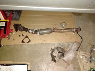

https://monorailc.at/data/galleries/2022_megane_cat/thumbs/08_straight_pipe.jpg
En tous cas, je souhaite qu'ils sucent autant la calotte de leurs morts que les voleurs de vélos [:efrafa:2].

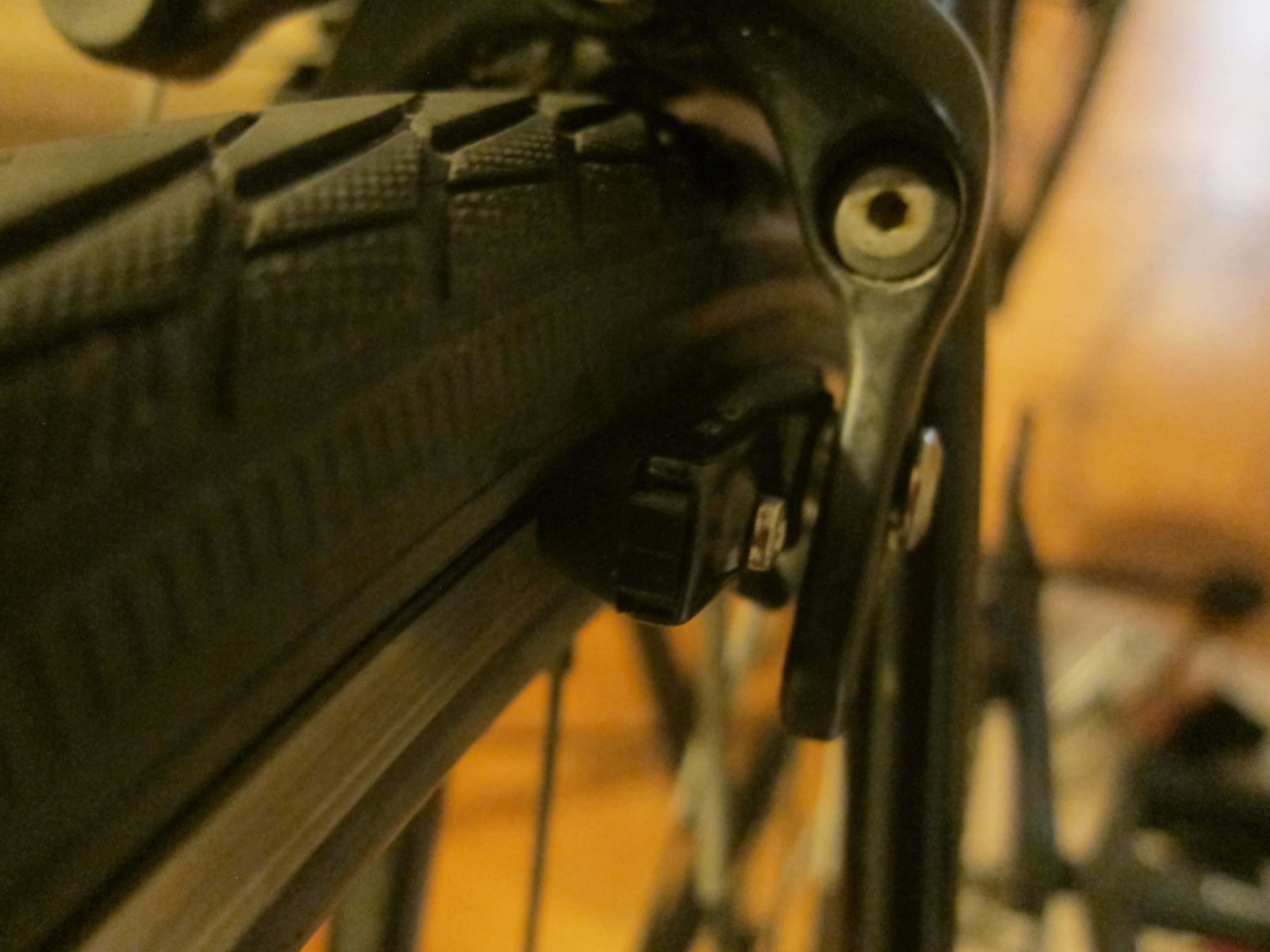

https://rehost.diberie.com/Picture/Get/t/98423

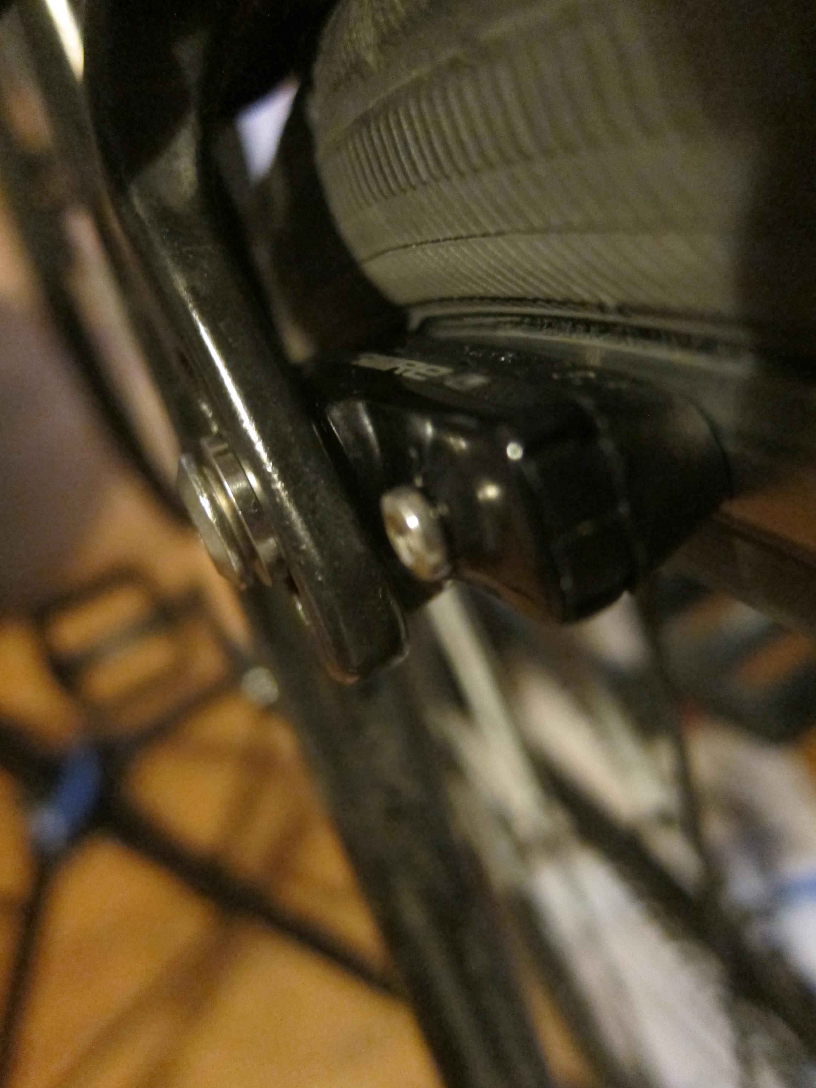

Question noob : sur ces patins-là (Jagwire Road Sport S), la rondelle se place à l'intérieur (côté patin) ou à l'extérieur (côté tête de vis) ? Merci :jap:
https://rehost.diberie.com/Picture/Get/t/98427 ou https://rehost.diberie.com/Picture/Get/t/98428 ?
Message édité par 84mickael le 12-11-2022 à 18:28:06
n°67203370
Trotamundo​s
Posté le 12-11-2022 à 18:48:47  profilanswer
C'est pas comme les v-brake, ça dépend de l'espace que t'as à compenser ?
n°67203391
burn2
Pour ceux qui viendront après
Posté le 12-11-2022 à 18:53:56  profilanswer
J'aurais tendance à dire côté tête de vis.
n°67203441
84mickael
Posté le 12-11-2022 à 19:04:10  profilanswer
[:ccrider:6]
Je crois comprendre en lisant ce document, que c'est plutôt côté extérieur / tête de vis :
https://jagwire.com/files/product/j [...] ctions.pdf (2. Installing new Jagwire Sleek road pads)
n°67203581
