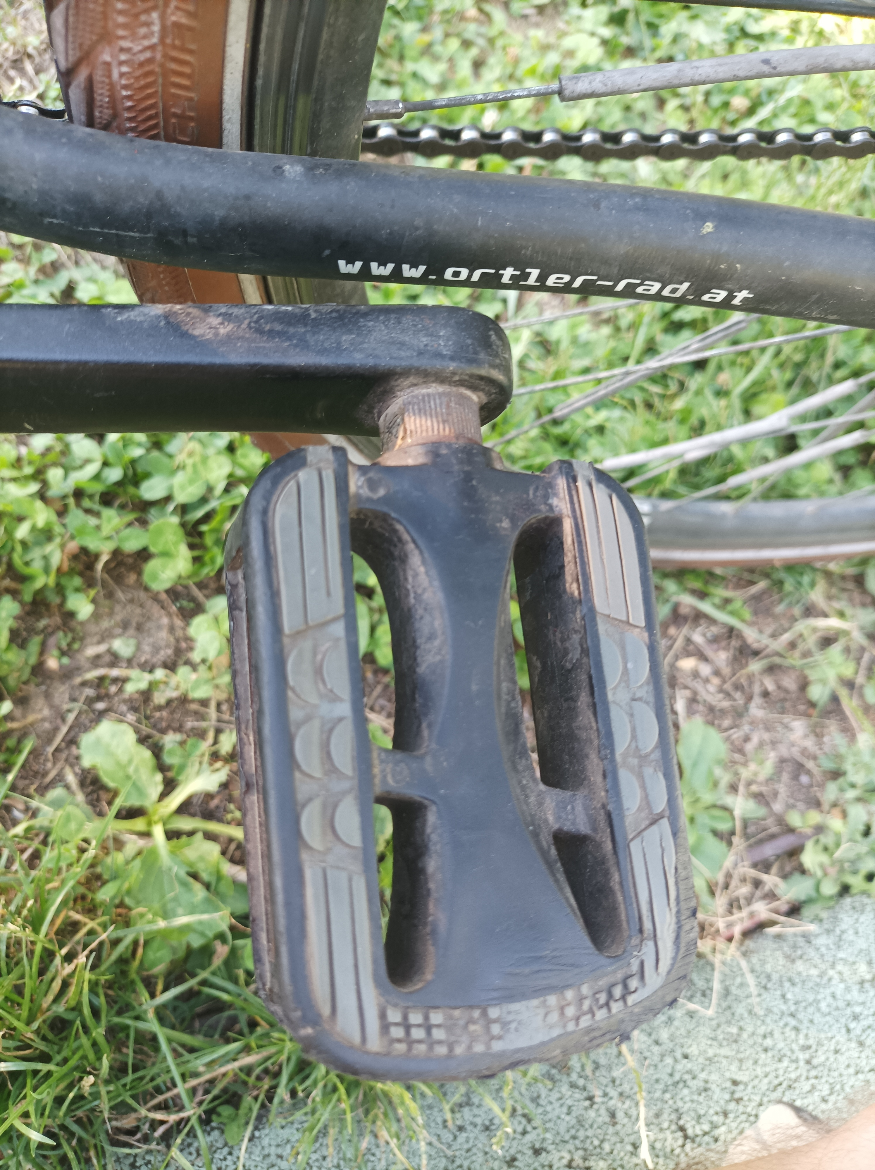

Bonjour,
J'aimerai retirer mes pédales pour les nettoyer, mais impossible de desserrer l'écrou, on dirait qu'il est fixe  :heink:
https://zupimages.net/up/22/26/4spj.jpg
Quelqu'un a une idée ?

Kourtrajme a écrit :
Bonjour,
Sur la pédale de gauche, ça se dé-visse à l'envers. :o
Faut une clé plate, c'est pas un écrou, c'est une vis. :jap:
Message édité par milfeuilles le 02-07-2022 à 19:14:24

mikamika
Posté le 02-07-2022 à 19:15:00  profilanswer
Il n'y a pas d'empreinte BTR 8 côté intérieur ?
Gaffe au sens de serrage/desserrage aussi, c'est différent côté gauche/droit !

Kourtrajme
Posté le 02-07-2022 à 19:19:10  profilanswer
J'ai essayé avec une clef de 15 en forçant au maximum, mais ce que je disais impossible de desserrer l'écrou intérieur car il est fixe!
Westside

thony94
Posté le 02-07-2022 à 19:25:01  profilanswer
C'est juste grippé.... Mets du wd40 si tu en as et trouve un bras de levier plus important sur ta clé (ou au pire tape au marteau/maillet dessus)
Et comme mes voisins du dessus, gaffe au sens ! A gauche c'est inversé faut tourner dans le sens des aiguilles pour dévisser (sauf si elle a été monté à l'envers en forçant pour refaire le filetage...)
https://www.youtube.com/watch?v=dTGlLPZiTWg

gremi
Vieux con des neiges d'antan
Posté le 02-07-2022 à 19:58:20  profilanswer
WD40 le soir et le matin, 24h après ça débloque souvent la situation ...

n°66263596
jcqs
épais comme une brique
Posté le 02-07-2022 à 20:18:11  profilanswer
J'avais eu le cas d'une pédale bloquée, la droite. Rien à faire, obligé de l'amener dans un atelier pour que le tech me la passe au chalumeau.

flyingchai​r
Posté le 02-07-2022 à 20:46:16  profilanswer
Un fois j’ai dû utiliser un décapeur thermique pour décoincer une pédale. Par contre c’est venu quasi tout seul en chauffant.

SunnyD
forceur vélocipédique
Posté le 02-07-2022 à 20:49:18  profilanswer
Quand c'est récalcitrant je memmerde plus.
Je coupe l'axe de la pédale à la meule jusqu'à 1cm de la manivelle, et je soude un acier profile de 1 mètre dessus.
Si la chaleur de la soudure n'a pas débloqué la pedale, le bras de levier de bûcheron s'en occupe.
Technique similaire pour les cuvettes d'axe de pédalier vintage qui sont complètement grippées dans le cadre.
Résultat garanti, retour de l'être aimé, démarre même les motos russes.

Jay Kay
Posté le 03-07-2022 à 00:00:06  profilanswer
Comme tu te fais iech.
Un tube au bon diamètre sur une clé de 15 et basta.

SunnyD
Posté le 03-07-2022 à 00:10:53  profilanswer
La clé ou l'empreinte ne résiste pas généralement.
