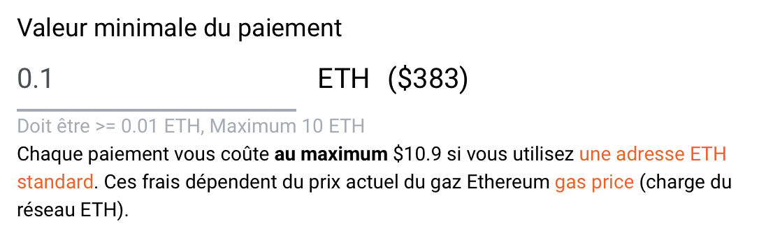

ça m'intéresse ce dont tu parles !
Je mine actuellement de l'ETH chez 2miners ( depuis hier ... ) je peux donc faire comme tu expliques ? je ne vois pas d'option qui me permet de me faire payer en BTC, je n'ai que ça :
https://zupimages.net/up/22/01/2go3.png
https://2miners.com/blog/how-to-get [...] hout-fees/
Tu dois saisir une adresse BTC en lieu et place de ton adresse ETH dans ton mineur, et ensuite tout est automatique.
Ca veut dire aussi que pour suivre tes stats sur le pool, tu dois le faire avec ton adresse BTC.
Ca marche nickel chez moi depuis 10 jours. J'ai mis un payout à 0.01ETH. Je touche ça tous les 2 ou 3 jours à midi avec des frais ridicules inférieur à 0.1€. Je vais sans doute allonger un peu le payout, j'étais en période de test.
Et le pool 2Miners est très bien: 0 stale depuis 10 jours sur tous mes rigs.
