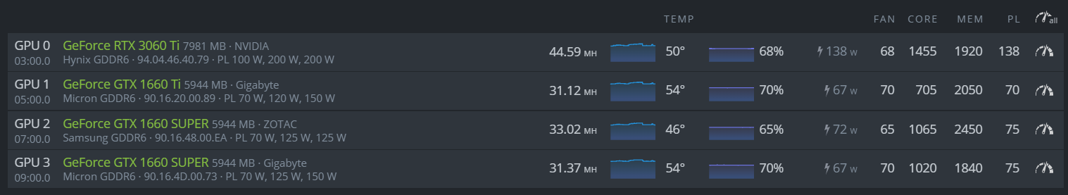

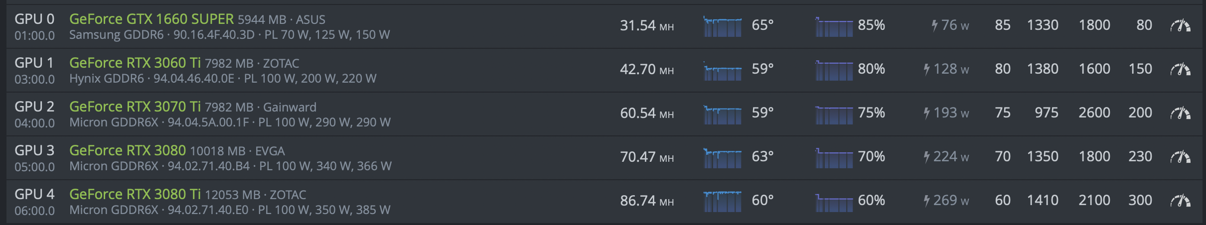

n°64852005
antoinep56
Posté le 04-01-2022 à 08:13:42  profilanswer
Bonjour bonjour,
Je viens de basculer mon rig sur HiveOS, enfin !
J'ai un petit soucis, au bout d'environ 3 heures, ça plante puis ça se relance 20/30 minutes plus tard.
https://zupimages.net/up/22/01/dwyr.png
si je clique sur nvidia oc failed, j'ai ça sur chacune des cartes :
https://zupimages.net/up/22/01/2ngy.png
J'ai donc l'impression qu'il n'arrive pas à prendre le power limit en % au rebooté, mais ça n'explique pas pourquoi ça reboot ?
merci par avance :-)
EDIT : Pourquoi le taux d'utilisation des cartes est il différent, et d'ailleurs pourquoi n'est-il pas de 100 % ?
Message édité par antoinep56 le 04-01-2022 à 08:18:17
n°64852032
Nicodrift
Posté le 04-01-2022 à 08:21:18  profilanswer
Pourquoi tu force un power limit a 80watts ?
Edit: c'est pas des %
Ta 1660s c'est pas un OC ram négatif qu'il lui faut, c'est une mémoire Samsung, seul les Hynix prennent le -1004.
T'es sensé avoir 31/32mhs
Message édité par Nicodrift le 04-01-2022 à 08:23:32

J'ai ça chez moi, super stable depuis 3 semaines:
https://zupimages.net/up/22/01/sd7a.png
Avec une 3060Ti LHR (RAM Hynix) et des 1660Ti / 1660S.
Pour la 3060Ti, elle se stabilise à un facteur d'unlock LHR de 74.5, elle ne tient pas le 75. Elle fluctue entre 43.8 et 45 MHs.
Les 1660X ont un hashrate hyper stable.
Après chaque carte est différente mais si ça peut donner des infos ....
