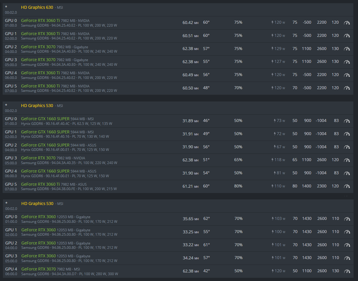

Pour partage :
https://rehost.diberie.com/Picture/Get/f/56094
Pour les 3060 ti : script qui lance les commande suivantes au lancement du miner :
nvidia-smi -i 1,2,3 -lgc 910
nvidia-smi -i 5 -lgc 865
nvidia-smi -i 6 -lgc 865
j'ai pas trouvé plus optimisé.
Quand j'ai une nouvelles cartes, je copie les param de la voisine, je modifie à la marge à la hausse ou à la baisse. Et quand c'est stable je conserve.

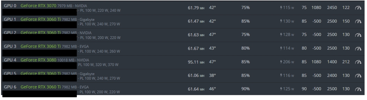

Kibis a écrit :
1100 absolute et 2400 en mémoire je tombe à 48.
Par contre 1400 core et 2400 mémoire:
https://rehost.diberie.com/Picture/Get/f/56083
Oui c'est un peu plus sensible une 3060Ti  :jap:
D'ailleurs mes 4 FE (dans le premier rig) pas moyen de les Core Lock a 1400, le hashrate chute. [:urd]
https://i.ibb.co/2s8kXS0/ertyhyrtd.png

Magmadar a écrit :
Pour partage :
T'as essayé en Absolute Core Clock plutôt qu'en fixant du -500 ? Plus stable pour ma part.

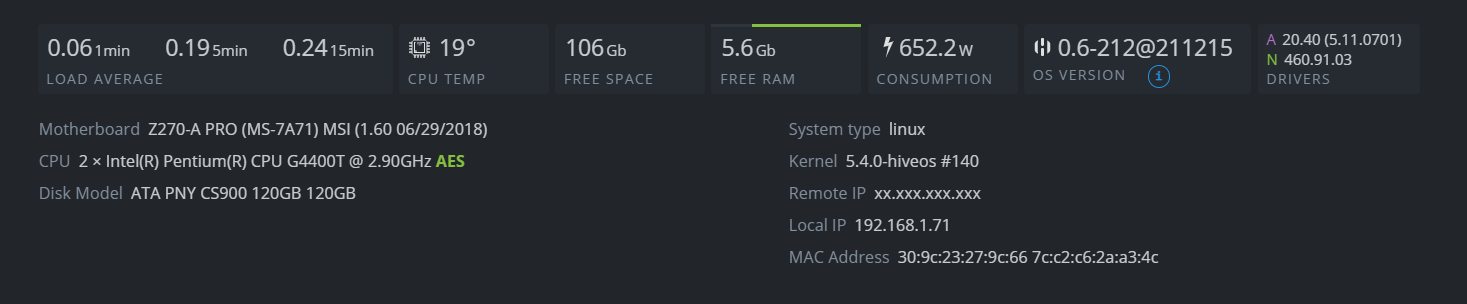

De mon côté, je contente de beaucoup moins. Petit screenshoot d'un de mes rigs :
https://zupimages.net/up/21/50/ygeu.png
Le petit Pentium qui tourne à 19°C au calme avec 3 miners différents qui tournent sur ce rig.  :D

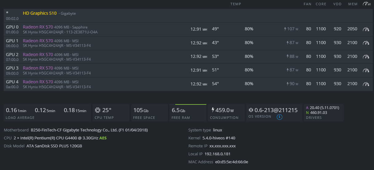

je pense que Kramer parle de RX570 RX 580
https://zupimages.net/up/21/50/7chb.png
celles qui tournent en ce moment sont des 4go (encore quelques reglages à faire mais c'est stable depuis quelques jours)
