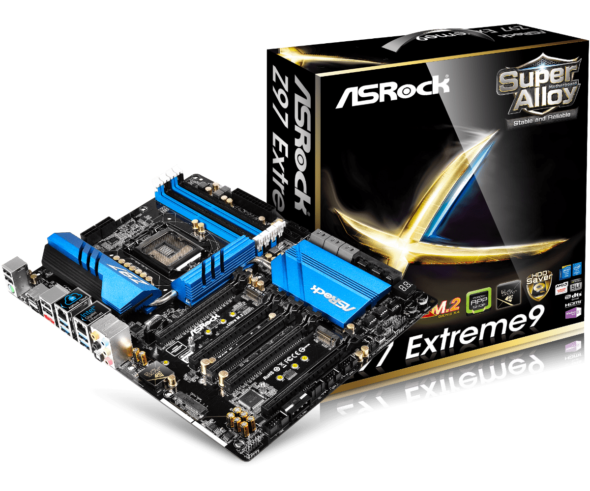

Surtout que c'est du fake ! T'as 2 16x, 2 8x et 1 4x à en croire les points de soudures des connecteurs ^^
https://www.asrock.com/mb/photo/Z97%20Extreme9(L1).png
4 x PCI Express 3.0 x16 Slots (PCIE1/PCIE2/PCIE4/PCIE5:
single at x16 (PCIE1);
dual at x16 (PCIE1) / x16 (PCIE4);
triple at x8 (PCIE1) / x8 (PCIE2) / x16 (PCIE4);
quad at x8 (PCIE1) / x8 (PCIE2) / x8 (PCIE4) / x8 (PCIE5))
et une PCI x2 fixe
Message édité par flame06 le 13-04-2021 à 12:20:06
n°62640879
KraMeR
Citoyen déchu
Posté le 13-04-2021 à 13:25:57  profilanswer
et une PCI x2 fixe
Je parlais de la différence entre la notion de "slots" et le branchement effectif car si on parle de "slots" dans ce cas, même vos risers ont des "slots" 16x.
Donc oui la carte a bien 4 "Slots" 3.0 16x je n'ai jamais dit le contraire mais ce n'est pas parce que tu as un connecteur 16x que derrière bah c'est du 16x.
Bon en soit, vous vous en moquez que ce soit du 16x ou 8x vu qu'à priori "RTX 3060 gives 50 MH/s only on PCIe 3.0 x16 or x8".
Surtout que bon, c'est sûr que tu vas pas avoir 4 16x avec un socket 1150, ça n'aurait aucun intérêt vu qu'un 4790k n'a que 16 lignes PCI-E.
Par contre du coup vu que tu n'as que 16 lignes sur le proc, je serai curieux de savoir comment ils font pour en faire passer 32 dedans ^^
PS : PCI-E x2 je sais pas d'où il sort mais osef, tu voulais sûrement dire 2.0
Message édité par KraMeR le 13-04-2021 à 13:26:40
n°62641255
flame06
Posté le 13-04-2021 à 13:55:30  profilanswer
Merci pour la leçon   :whistle: ... Je connais la différence entre un slot et la bande passante  :o
Si tu lis bien ce que j’ai mis c’est 4 slots, si les 4 sont branchés c’est du 8x sur chaque donc aucun pb pour des 3060 .
Le pciE x2 c’est le slot 3 : 1 x PCI Express 2.0 x16 slot (PCIE3: x2 mode)
Source: le manuel de la mobo
Message édité par flame06 le 13-04-2021 à 14:26:39
Ça s'appelle se servir d'un chip PLX, qui n'est qu'un switch "réseau" pour le pcie, c'est la même chose sur les X79/X99 avec 7 slots en x8/16, tant que tu ne satures pas la bande passante en entrée ça tourne bien :O
Mon topic d'achat/vente :)
n°62644137
KraMeR
Citoyen déchu
Posté le 13-04-2021 à 18:06:43  profilanswer
Merci  :jap:
Edit : En plus c'était marqué en fait :D "AMD 4-Way CrossFireX™ et NVIDIA® 4-Way SLI™ Compatible via le pont PLX PEX 8747"
Message édité par KraMeR le 13-04-2021 à 18:11:03
