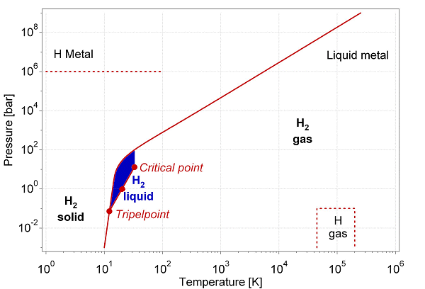

Quand tu dis que l'hydrogène à 0K ne peut pas être solide, ça veut dire que la température de transition liquide/solide du H2 n'existe pas ? J'imagine qu'à ce moment là il faudrait jouer sur la pression peut-être ? Bon c'est loin dans mes souvenirs mais il me semble que déjà pour liquéfier du H2 il faut presque descendre à 0K. Mais j'imaginais que si on y descendait vraiment alors le H2 finissait par se solidifier.
Message édité par Profil supprimé le 20-03-2017 à 19:04:02
n°49068511
B00lay Ier
Posté le 20-03-2017 à 19:05:56  profilanswer
Il me semble me souvenir que l'hydrogène n'a pas de phase solide mais un plasma quoi qu'on fasse, ceci dit je peux me tromper :o
n°49068583
HumanRAGE
Posté le 20-03-2017 à 19:14:42  profilanswer
Y a les condensats Bose-Einstein mais c'est pas vraiment solide :D
Au centre de Jupiter sinon ?
Message édité par HumanRAGE le 20-03-2017 à 19:15:05
n°49068743
Posté le 20-03-2017 à 19:31:43  answer
La pression grimpe à combien là-bas ?
n°49068898
Posté le 20-03-2017 à 19:45:11  answer
L'hydrogene (H2) a bien une phase solide pas spécialement difficile à atteindre.
http://reho.st/hydropole.ch/wp-content/uploads/2014/12/1372142909_phasediag.gif
Mais on est d'accord que ça sert pas à grand chose pour une fusée :D
PS : 0 K c'est inatteignable

En regardant bien le graphique (le diagramme de phase :o ) on voit bien que l'hydrogène à l'état liquide est assez marginal par rapport à la phase gazeuse et la phase solide.
