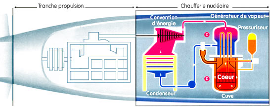

On partirait surement de là, oui. Un réacteur à l'uranium enrichi à 3-5% à eau pressurisée où l'eau sert à la fois de modérateur et de caloporteur.
Ce genre de truc
http://reho.st/self/49a219f2759be14753a07f3a209298df0c7c962c.jpg
edit: pour la source froide sur Mars (pas dans l'espace) la configuration est plutôt favorable en faisant circuler l'eau de refroidissement dans le sol après avoir chauffé toutes les structures habitées et cultivées.

Alors au niveau des dimensions ça va encore : 10 x 10 m. Ça tiendrait dans la coiffe.
Mais pour la masse... L'ensemble de la chaufferie K15 plus les générateur doit avoisiner les 900 tonnes  [:tinostar]. Pour une puissance de l'ordre 150 MW thermique.
Donc ça veut dire a priori plein de R&D pour miniaturiser.
Message édité par Gilgamesh d'Uruk le 01-10-2016 à 18:28:13
Euh, c'est pas normalement plus de 90% ?
Un réacteur nucléaire, c'est typiquement 4%. 90%, c'est seulement si tu veux faire des champignons.
n°47256960
Yog Sothot​h
Conchie les religions
Posté le 01-10-2016 à 20:28:00  profilanswer
On parle de réacteurs plus ou moins miniaturisés tel qu'on les utilise sur les bateaux. La l'enrichissement est de plus de 90%. Pour les champignons, c'est 95% et plus je crois. Les centrales classiques à uranium enrichi à 4% sont beaucoup plus massives qu'un réacteur de sous-marin.
Ok  :jap:
Pas forcément, mais c'est effectivement nettement plus que 5%, my bad.
http://www.laradioactivite.com/sit [...] leaire.htm
Caractéristiques des réacteurs embarqués
Aujourd’hui, la technologie adoptée pour la propulsion nucléaire est principalement celle des réacteurs à eau pressurisé (REP). La puissance thermique de ces réacteurs va de 10 MWth pour des prototypes jusqu'à 200 MWth pour les plus gros sous-marins et 300 MWth pour des porte-avions et autres navires de surface comme les croiseurs russes de type Kirov Les réacteurs REP des navires à propulsion nucléaire ont une puissance électrique située dans la gamme des 35-50 MW
Le combustible utilisé est de l’oxyde d’uranium très fortement enrichi. L’enrichissement au début de la propulsion navale était de 80 à 95 % pour disposer du maximum de puissance instantanée (plongées rapides). Il est maintenant plutôt proche de 15 %.
Message édité par Gilgamesh d'Uruk le 01-10-2016 à 21:18:47
