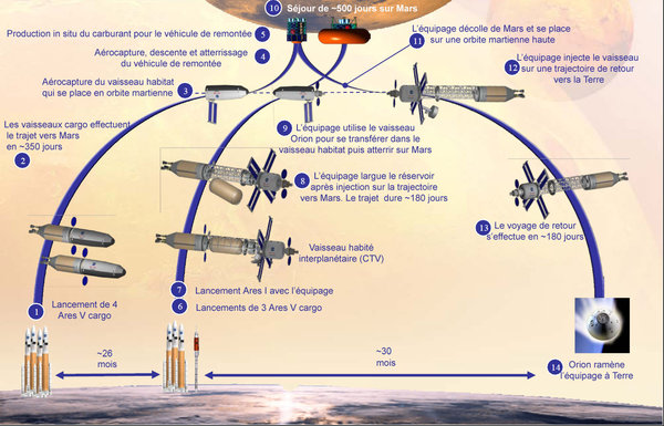

spacex a écrit :
Mais le schéma c'est pour la mission de retour d'échantillons pour 2017 pas celle habité pour la décennie 2020
Ça m'apprendra à lire en diagonale :o

Pour une base sur mars, je vois bien d'abord un envoi de matos et de robots qui préparent la base et le véhicule de retour, peut-être aussi une petite station en orbite, avant d'y envoyer des vrais humains.
Ça va faire une bonne demi douzaine de grosses fusées à lancer, mais je ne vois pas comment faire autrement...
C'est plus ou moins ce que prévoyait la NASA en 2009 :
http://reho.st/preview/self/5eb90cdc4c6d08e0825d0eca3c712b97e0153ab3.jpg
