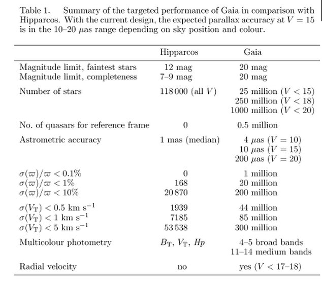

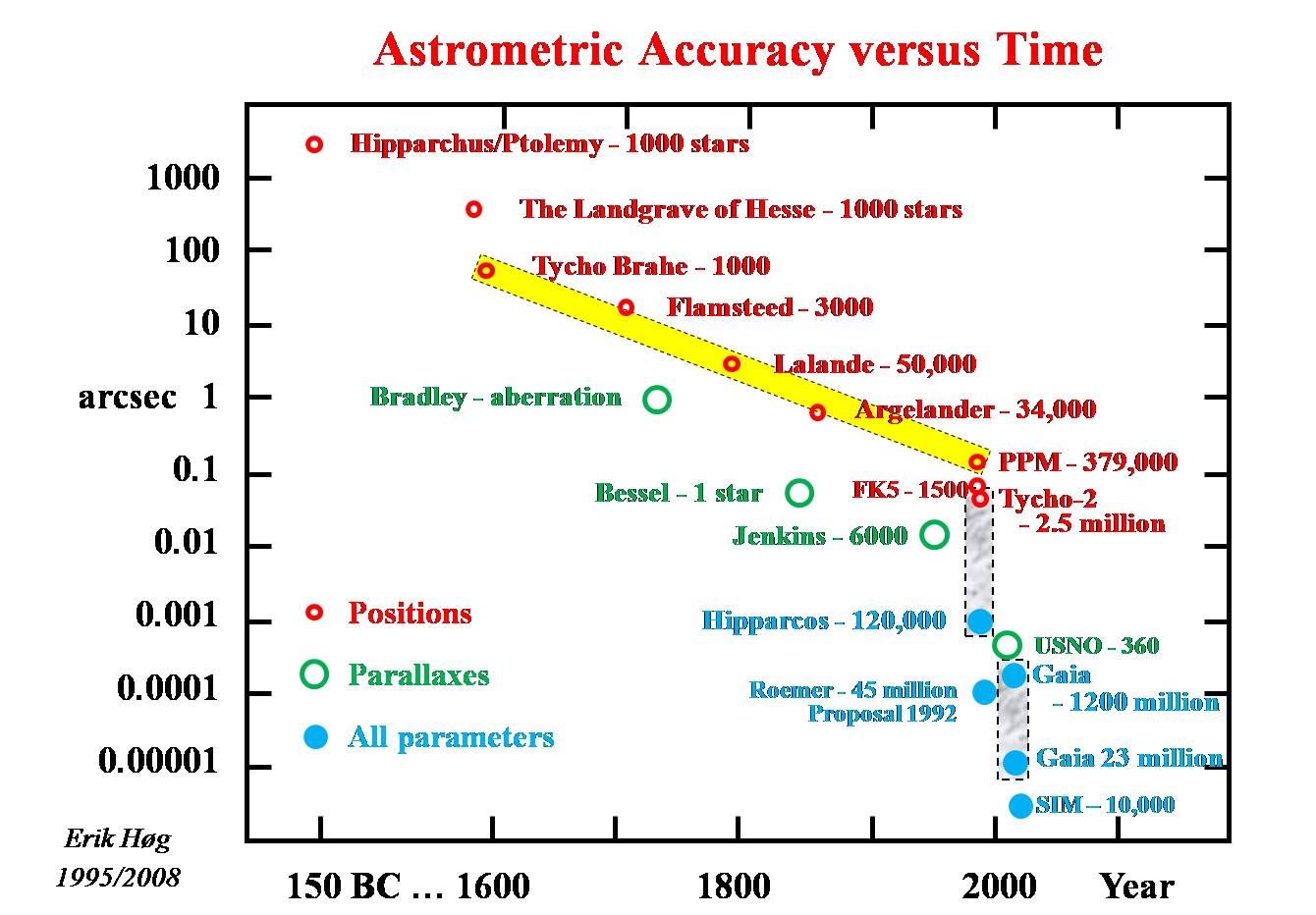

Posté le 16-12-2013 à 13:08:31  profilanswer
C'est de l'astrométrie : le but est de mesurer le plus d'objets, les plus faibles possibles, avec la meilleurs résolution possible, et le plus de précision dans la mesure des divers paramètres sur la lumière de l'étoile : luminosité, température, vitesse radiale (Doppler), etc.
La mission précédente Hipparcos avait déjà permis de faire un énorme bond par rapport aux atlas photos terrestres, et là, à peine dix 20 ans après, on franchit à nouveau 3 ordres de grandeurs en précision, et sur mille fois plus d'étoiles, c'est un truc de fou.
http://reho.st/www.astro.ku.dk/~erik/AccuracyColour.jpg
Gaia versus Hipparcos :
la lettre V donne la magnitude max où la mesure est possible.
Rappel sur la magnitude m.
m=-2,5 log(F), où F est le flux lumineux reçu de l'étoile.
grande magnitude = faible luminosité. +2,5 en magnitude = luminosité divisée par 10.
http://reho.st/self/6828bac30dce1034f96a99d7aef266ad3fb054f4.png
Message édité par Gilgamesh d'Uruk le 16-12-2013 à 15:27:15

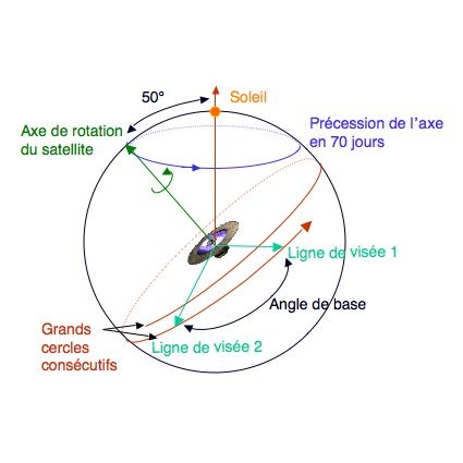

En outre les photodétecteur sont "à report et intégration". Dans le principe de fonctionnement, on a un satellite qui tourne doucement sur lui même et l'image d'une étoile va défiler sur le plan focal, passant lentement d'une cellule CCD à la suivante. L'idée  du photodétecteur à report et intégration c'est que l'image de l'étoile qui se forme sur le premier CCD du plan focal continue à se renforcer au fur et à mesure de l'avancée de l'image : les charges électriques générées par les photons sont transférées de pixel en pixel à la même vitesse que la progression de l'image.
Une idée des grands principes?
Comme pour Hipparcos l'idée est de se servir des étoiles pour mesurer les étoiles.  [:gingerspirit:3]
Tu as deux miroirs qui forment entre eux un angle (très) précis de 106° environ  (la rigidité de la structure cad l'invariance de cet angle pendant toute la durée de la mission conditionne la précision de la mesure) et qui observe sur deux lignes de visées différentes.
Les deux images de ces deux télescopes se projettent sur le même plan focal décrit plus haut. Le différentiel entre l'image des deux champs d'étoiles permet une très grande précision de mesure. Par contre ça nécessite de gérer un nombre d'équations assez invraisemblable...
Chaque étoile sera mesuré environ 70 fois en 5 ans, ce qui permet d'affiner la mesure.
http://reho.st/wwwhip.obspm.fr/~arenou/Wiki/Gaia_Scan.jpg
Ca va en faire des données à traiter!
Pendant sa durée de vie de 5 ans minimum, Gaia va recueillir 1 pétaoctets de données. 700 milliards d’observations astrométriques (les positions), 150 milliards d’observations photométriques (les luminosités et les couleurs) et 15 milliards d’observations spectroscopiques.
[:agla]
Message édité par Gilgamesh d'Uruk le 16-12-2013 à 15:20:04
