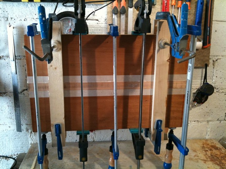

hop, finalement j'ai opté pour la bande plus large :o
planification et collage aujourd'hui, la suite vendredi :jap:

arg ton collage.... ca va incurver ...
mets des baguette en traverse de ta ligne de coupe et serre avec des serres joins :)
c'est comme ça que je pratique mes collages, ca permetau final d'avoir une pression de colla bien répartie, et pas de plannif à faire derriere car ca reste bien plat (j'ai pas de rabot/dégau qui fait du 50cm de large ;)

m'enfin j'ai vu ta raboteuse dégauchisseuse, tu peux rattraper apres :lol:
mais bon ca gache du bois

Posté le 09-04-2015 à 14:07:22  profilanswer
on a rajouté d'autres serres joins après :jap:
on a pas mal de matière en rab de toute façon ouais ;)
