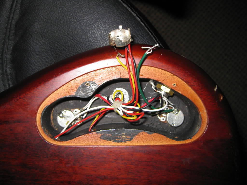

Oulah petit malaise en débranchant ma basse  :sweat: la sortie jack (attache-courroie ?) est venue avec le câble jack  [:retarded_roger]
J'pensais que c'était vissé ce truc là mais non, y'a des rondelles et un joint en caoutchouc et basta.. Comment je fais pour m'assurer qu'il tienne et qui vienne pas avec à chaques fois que je me débranche ? je "colle" ? :/
hu ? juste encastré ??

Ben écoute ouais, j'ai pas vu d'empreinte de pas de vis ou quoi.. C'est une sortie jack présente sur la tranche là, pas en façade.

photo needed là, c'est quoi ta basse ?

Je ferais des photos ce soir, c'est une Cort action bass :o

Posté le 23-01-2014 à 15:21:05  profilanswer
http://www.musikhaus-korn.de/Conte [...] 45_3_x.jpg
donc c'est un jack "tube" (AKA de la merde)
t'as un écrou dans la cavité électronique qui le bloque. Il a du se dé-serrer et se barrer :o
edit : ce genre là : http://reho.st/i304.photobucket.co [...] G_0091.jpg
J'ai une Cort action bass et c'est visé mais à l'interieur (directement sur le jack).

Ok j'ouvrirais pas derrière et j'essaierais de refixer le truc :o thx

En fait, ca marcheras mieux si tu ouvre le panneau arrière. :o
