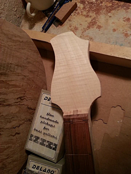

bon et bien après midi remise en service de l'atelier, ménage, chasse aux araignées ...
puis me suis mis au boulot,
j'ai dessiné la tête, puis réalisé le gabarit, planimetrie et calibrage de l'epaisseur de tête, remise en état de ma perceuse à colonne, création d'outillages diverse pour faire les opérations ...
récupération de la tête de trussrod à la gouge de sculpteur , bref ca donne ça :

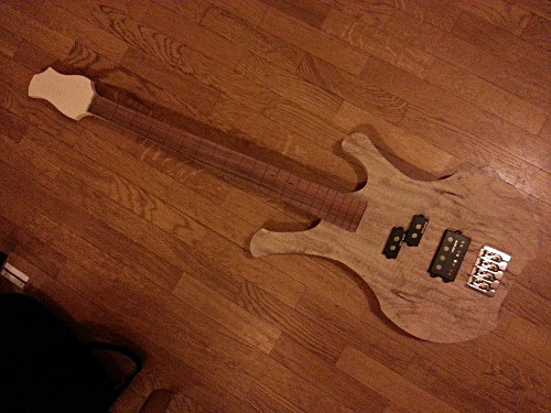

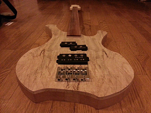

une petite vue d'ensemble micros encastrés dans les cavités (mais pas d'ajustement fait) , chevalet posé, manche encastré ...
http://hfr-rehost.dev.syn.fr/self/2470c28202e046173b5559b2f72ab9cbc1cc8167.jpg
http://hfr-rehost.dev.syn.fr/self/1c228b53fff8b3e1e1a246d24c78204b9477136b.jpg

c'est quoi comme bois? pourquoi le corps n'est pas fait d'un seul morceau?

x-ben a écrit :
très très classe.
tête : érable
touche : palissandre
corps : acajou, erable en multi pli
table érable : flammed/burled
pourquoi plusieurs bois sur le corps ?
pour faire beau et pour m'entrainer :)
en fait c'est pas 3 parties mais bien 7 parties à cause des couleurs de bois et je voulais un filet entre les parties.
