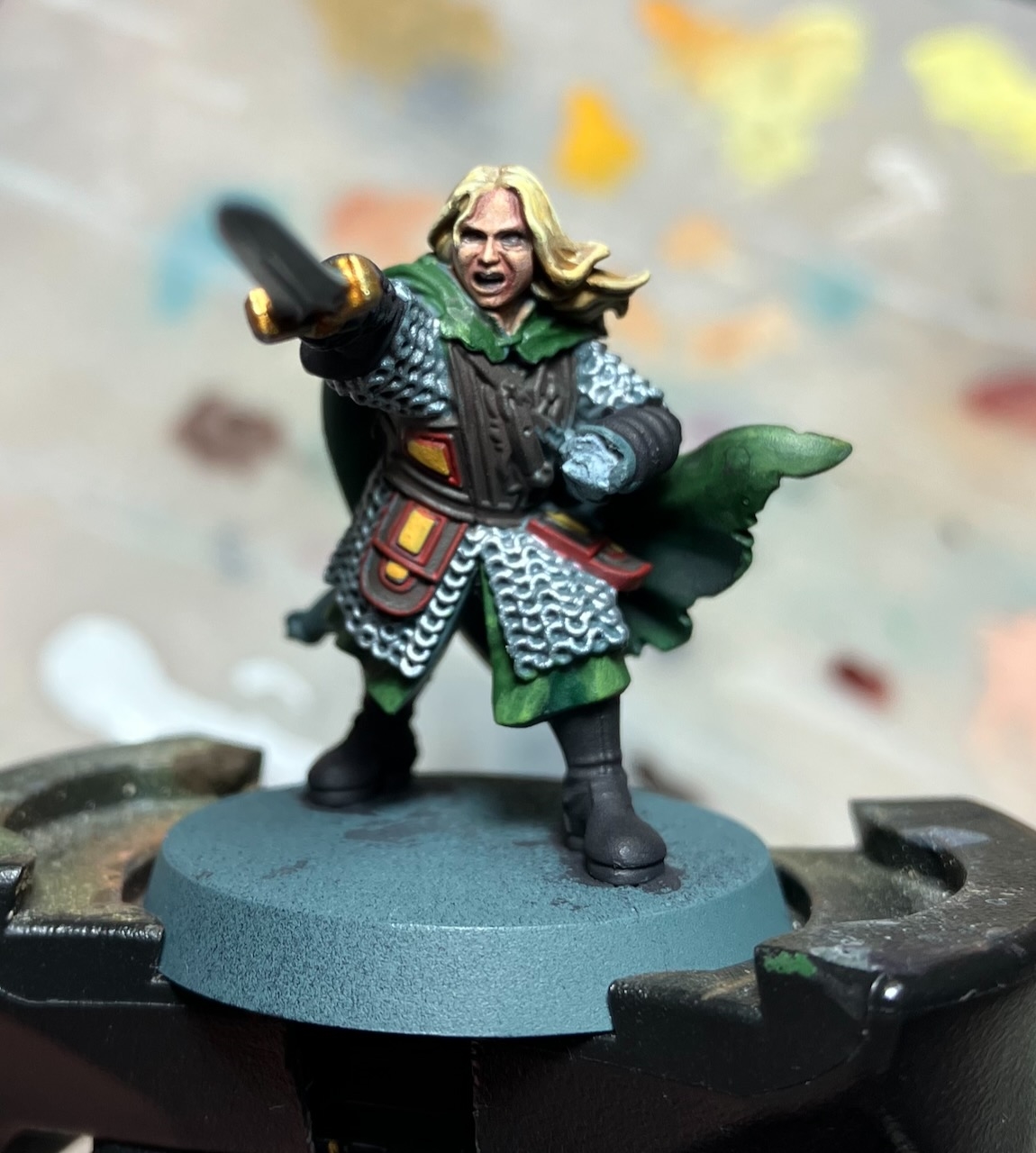

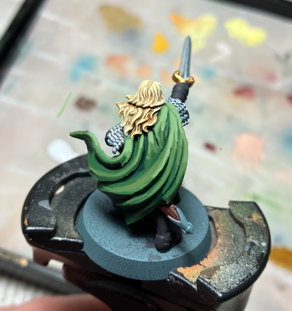

WIP du soir, bonsoir.  [:simchevelu]
J'ai toujours du mal avec la peau. Et les yeux, n'en parlons pas. J'ai reçu un nouveau set de pinceau, mais ce sont mes yeux qu'ils font maintenant changer....
https://rehost.diberie.com/Picture/Get/f/443887
https://rehost.diberie.com/Picture/Get/f/443886

j'aime beaucoup ton travail.
les eclaircis sont bien posés.
evidemment, on peut faire mieux pour le visage, mais c'est deja d'un niveau dont je ne suis pas capable. si tu voyais ma creed, on dirait qu'elle est sous autobronzant...

Il est très bien ce visage.
Les yeux a part pour les photos ultra zoomees, sont bien suffisant.

franchement une belle fig!
je trouve les visage déjà très sympa, tes expressif, et je trouve les éclaircis de la cape tres bien faits..

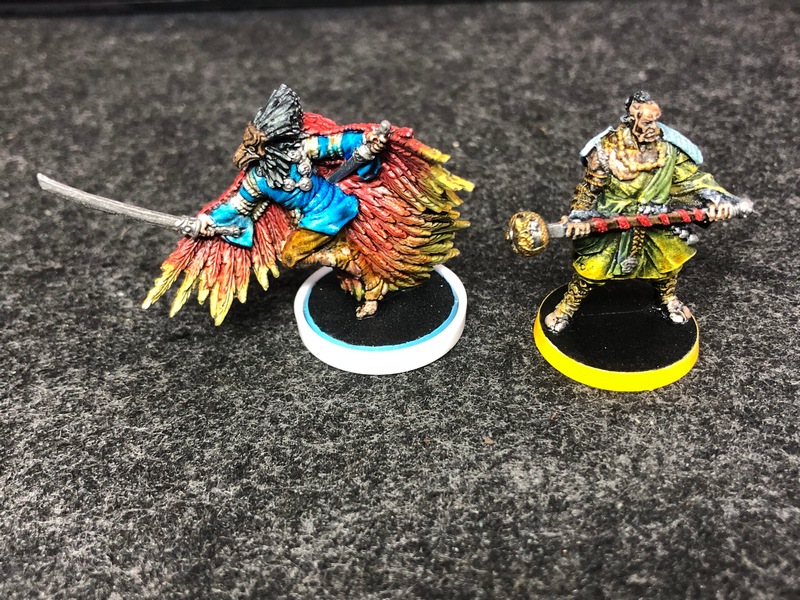

POur ma part , je suis toujours sur la peinture des figs d'un JDS d'un pote, risong sun..
la 1ere armée, slapchop "standard", sous couche noire, et 2 brossage à sec, de gris puis blanc, mais je suis tombé sur une vid d'un mec qui pense que , surtout sur les petites fig, le rendu est trop sombre, et lui propose plutot sous couche claire+ shade (nuln ou agrax)
 1ere methode a droite, 2eme a gauche..
https://img.super-h.fr/images/2025/10/30/85c8ad90130165e751325e33d8139dac.jpg
Pour l'armée suivante, je vais tenter en plus un petit brossage à sec de blanc, a voir...

C’est marrant il y a peu j’aurais dit que c’était parfait. Mais depuis que j’ai vu une vidéo tres intéressante sur comment peindre une cape, les défauts me sautent maintenant aux yeux alors qu’avant je ne voyais pas du tout le problème. Je te conseille de jeter un œil la dessus, cette vidéo est vraiment super intéressante.
https://youtu.be/NLGfXuINLBs?si=pFmTbnkCs5lT86HG

Merci, je vas regarder à l'occasion. :jap:
En attendant, quels sont les défauts que tu remarques ?
Je dirais qu'il manque un aspect volumétrique et une lumière plus directionnelle.

ou partir sur de la sous-couche grise direct, avec un zenital ou brossage de blanc.
t'est toujours à temps de balancer de la shade dans les trous si tu trouve ça trop clair après la contrast. [:tinostar]
parce que c'est vrai que la speedpaint sur du noir, ca ressors pas, donc normal que le rendu général soit plus sombre  :sweat:

Pour resumer le probleme c’est que t’as la meme valeur d’ombre sur les parties eclairée et les parties moins eclairée. Et t’as les memes eclaircis sur les parties eclairee et les les parties moins eclairées. Pour donner une exemple, ton ombre dans les creux en bas de ta cape est vert foncé. Mais ton ombre dans les creux en haut de ta cape devrait être vert moins foncé et pas exactement pareil qu’en bas (pareil pour les eclaircis du coup)

Sur la deuxième photo, si ta lumière vient d'en haut à droite, toutes les parties exposées vers le haut devrait être éclaircies. Certes les plis vont plus attraper la lumière, mais c'est un tissu, les transitions doivent être un poil plus douces, ça diffuse un peu plus que sur une surface solide ;)
Et même si c'est un creux, si c'est vers le haut, ça devrait attraper un peu de lumière (c'est souvent pour ça que le base - shade - highlight marche pas super bien sur les capes, les lavis vont rester dans des creux par gravité, mais ils ne devraient pas être aussi sombres).
Et, en plus de ça, les parties hautes de la cape devraient être plus claires que les parties basses, mais toujours en essayant de garder les transitions un peu douces.
Peut être un peu plus parlant, si on retouche ça en 2min sur pixlr ;)
https://rehost.diberie.com/Picture/Get/r/443974
Ps : le visage est vraiment top, si tu te sens j'essaierai juste une petite correction sous l'oeil gauche (à droite sur la photo), y a un tout petit trait un peu sombre / noir qui déborde un poil et qui saute aux yeux, mais bon je chipote, et vu l'échelle c'est vraiment top (le front est vraiment vraiment bien!)
https://img.super-h.fr/images/2025/ [...] 139dac.jpg
j'aime nettement moins le rendu que le guerrier de rasthor par exemple.
Merci. :jap:
Oui, ce n'est pas évident de choisir les bons teintes "chairs".
Je suis parti sur du classique:
- Couverture de Cadian Flesthone.
- Lavis de Reikland flesh.
- Éclaircissement progressif de Cadian Flesthone et Kislev Flesh.
- Mais pas content du rendu, j'ai rajouté du SC75 Harvester (peau rose claire).
- Pour les ombres, j'ai utilisé du SC75 Tindalos Red dilué (bordeau).
Hier j'ai voulu reprendre des eldars pour augmenter les contrastes..la fig était trop vert pâle, je me suis dit que j'allais l'améliorer en mettant du noir dans les creux
Au final j'ai surtout trouvé que le travail de départ sur la fig, censée être finie, était a peine digne du tabletoo.
C'est déprimant
Merci. :jap:
N'hésite pas à poster des photos. :D
Merci. :jap:
Oui, je crois avoir trouvé le truc avec les capes. Enfin, croyais.... :D
Ok, je vois. :jap:
Je dois pouvoir améliorer ça.
Merci! Ca me servira de guide pour la prochaine session.

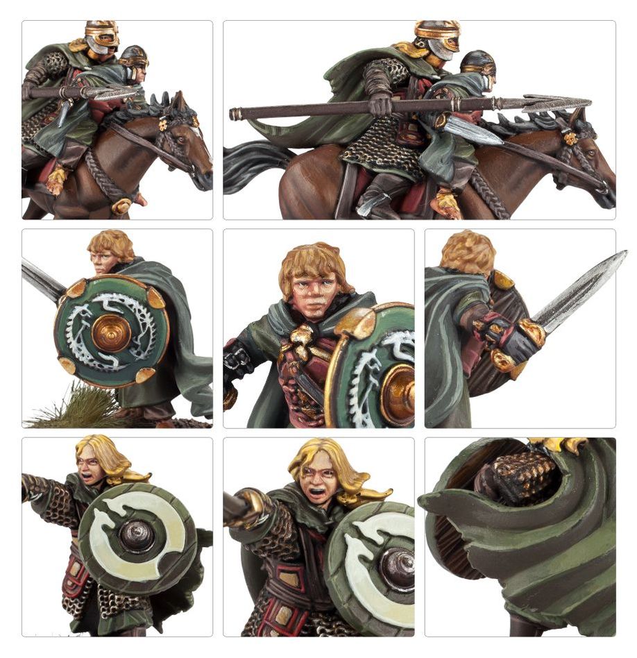

Le trait noir devrait être la paupière normalement:
https://www.warhammer.com/app/resources/catalog/product/920x950/99121499042_EowynandMerry02.jpg?fm=webp&w=920&h=948
Après, il y a deux trucs à prendre en compte:
- La fig du SdA est nettement plus détaillée que celles de Rising Sun, donc ça aide beaucoup à avoir un meilleur rendu.
- Ensuite il a utilisé des contrastes et des lavis, ce que je n'ai quasiment pas utilisé sur ma fig. Ces peintures fluides sont pratiques, mais le rendu peut être difficile si mal maitrisé. On le voit bien sur le visage de la figurine de droite, c'est plus approximatif. Ou alors il faudrait repasser dessus avec de la peinture normale.
