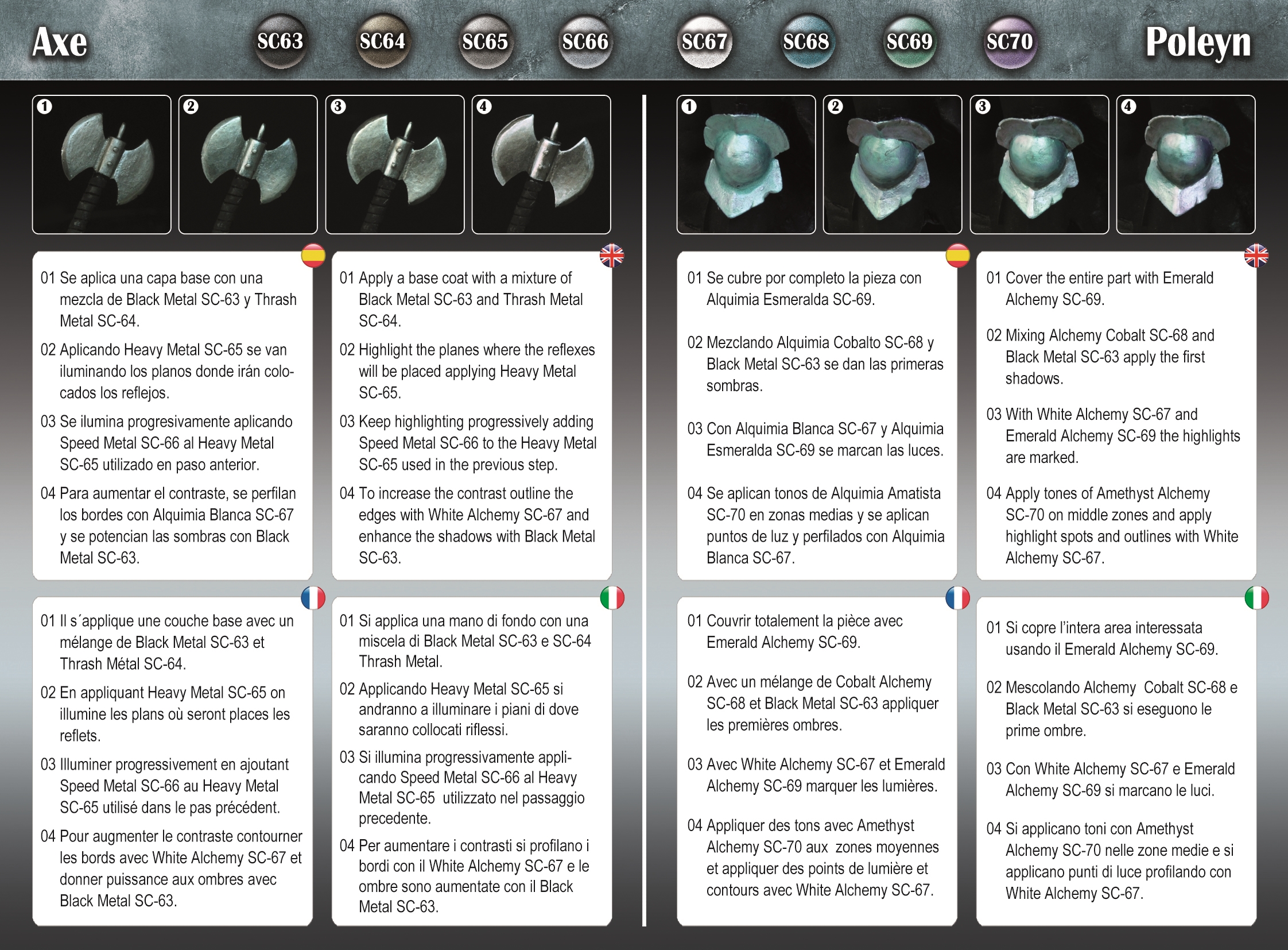

Kikasstou a écrit :
En général c'est utilisé justement pour apporter des nuances/reflets a ton gris métallique. Cobalt reste très utile par exemple pour donner cette teinte bleutée à l'armure GK. Emerald est aussi pas mal pour les nuances. L'amethyste c'est dejà plus compliqué. J'imagine que ca se marie bien avec des jeux de lumières / éclairages sur "le diorama".
Dans le tutorial de Scale75, ils y vont franco en utilisant l'Emerald (vert) comme base pour une armure verte. :D
Ensuite:
- Cobalt (bleu) + Black Metal pour les ombres.
- Amethyste (violet) + White Alchemy pour les mid-tone.
- Emerald (vert) + White Alchemy pour les éclaircissement.
Faudrait maintenant que je me trouve une figurine pour tester ça... [:klemton]

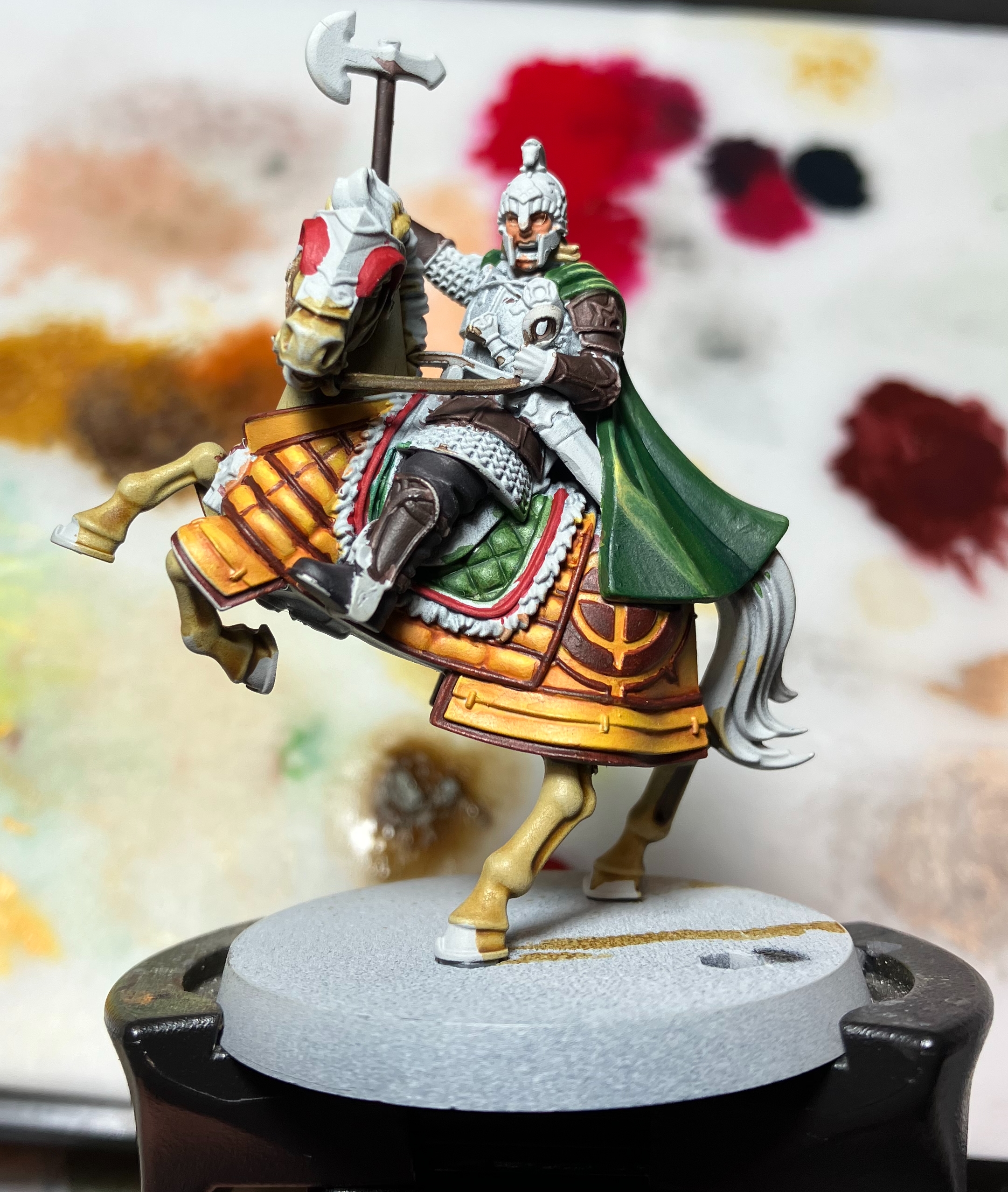

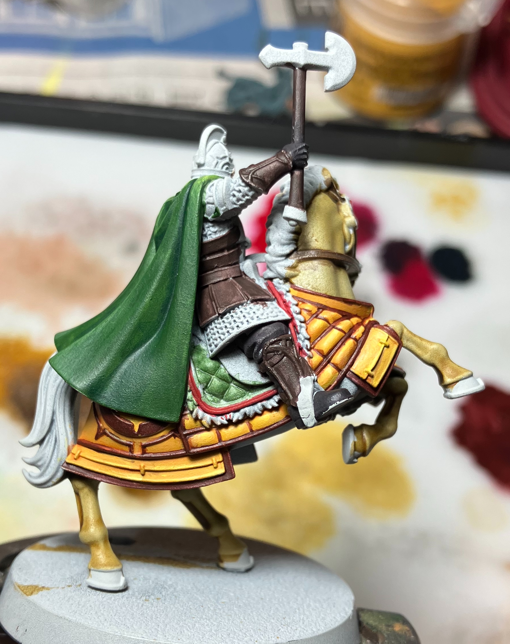

WIP du soir (et aussi du weekend. :O ): des capes vertes.  [:lorenzo:3]  [:mucus]  [:itm]  [:pzu:2]  [:wade:1]
https://rehost.diberie.com/Picture/Get/f/446646

loukoum
IdPsn:Damrol_
Posté le 10-11-2025 à 09:03:23  profilanswer
J'aime bcp tes capes, ca a l'air bcp plus travaillé que la precedente montrée, non?
Le petit point  de jaune(ou vert tres clair si c'est le toxic waste green  :o  ) sur les aretes du haut change tout
Mon Flickr!    Ma galerie
n°73811125
Rasthor
Posté le 10-11-2025 à 09:40:35  profilanswer
Oui. :D
J'ai un peu plus poussé les hautes lumières (donc oui, au jaune-vert toxic waste green).
En fait je n'ai utilisé que trois peintures (et pas de lavis):
- Couche de base au Merm Green.
- Ombrage au Riff Green un peu dilué.
- Éclaircissements progressifs de Merm Green mélangé au Toxic Waste Green (jusqu'à finir avec du Toxic Waste Green sur le haut).
J'hésite à pousser le contraste encore plus en assombrissant les creux avec du Riff Green mélangé à du gris sombre.
Message édité par Rasthor le 10-11-2025 à 09:41:26

n°73811152

Posté le 10-11-2025 à 09:46:12  profilanswer
Très chouette, effectivement je serais aussi tenter de renforcer le contraste a coup d'encre dans les plis de cape qui sont bien marqué.
Un vert foncé qui tire sur le bleu peut être ?
n°73811324
Rasthor
Posté le 10-11-2025 à 10:23:11  profilanswer
C'est le Riff Green justement.
Mais je pourrais l'assombrir avec un gris foncé.
n°73811485
Bourinatto​r
Posté le 10-11-2025 à 11:00:30  profilanswer
Parfait alors ! Sans voir la peinture en vrai c'est toujours difficile d'extrapoler les vrais nuances. :D
n°73811607

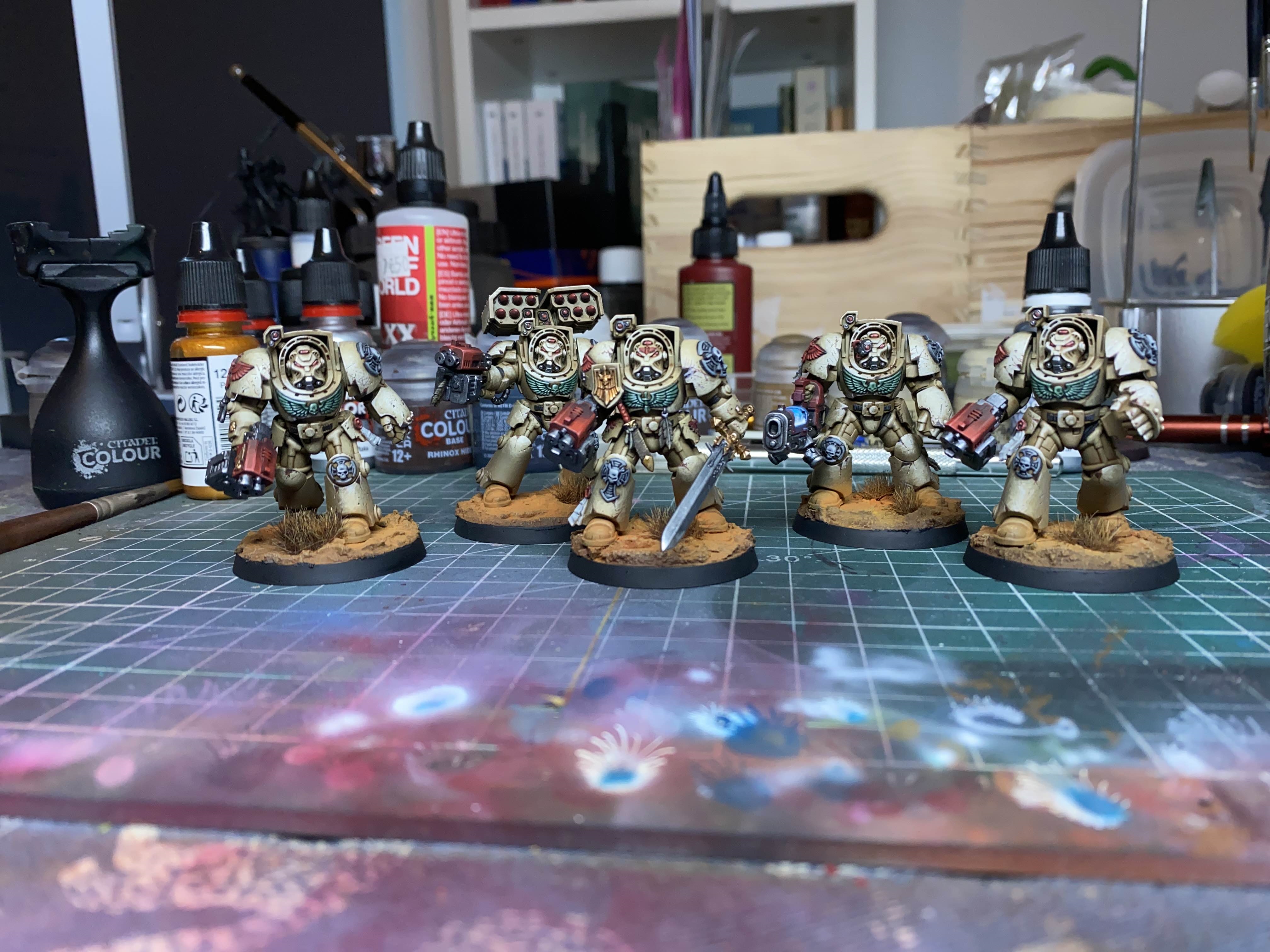

Fini une escouade de Deathwing ici aussi ce week-end, photo à l'arrache
https://rehost.diberie.com/Picture/Get/r/446702
Toujours un kiff à peindre les termi, probablement mon sculpt préféré de chez GW, pas étonnant qu'ils en vendent par camion  :love:

WIP du soir: Haleth à cheval
- Pénible à peindre la tunique du cheval. Le jaune ça va, mais ce sont les bordures en bordeaux qui prennent du temps.
- J'ai du SC75 Lilith Yellow (jaune froid), qui ressemble au Ice Yellow je suppose. J'ai testé pour l'éclaircissement final du vert, ça rend pas mal.
https://rehost.diberie.com/Picture/Get/r/447584
https://rehost.diberie.com/Picture/Get/r/447585
n°73829163
j00hn
FMR
Posté le 14-11-2025 à 03:24:12  profilanswer

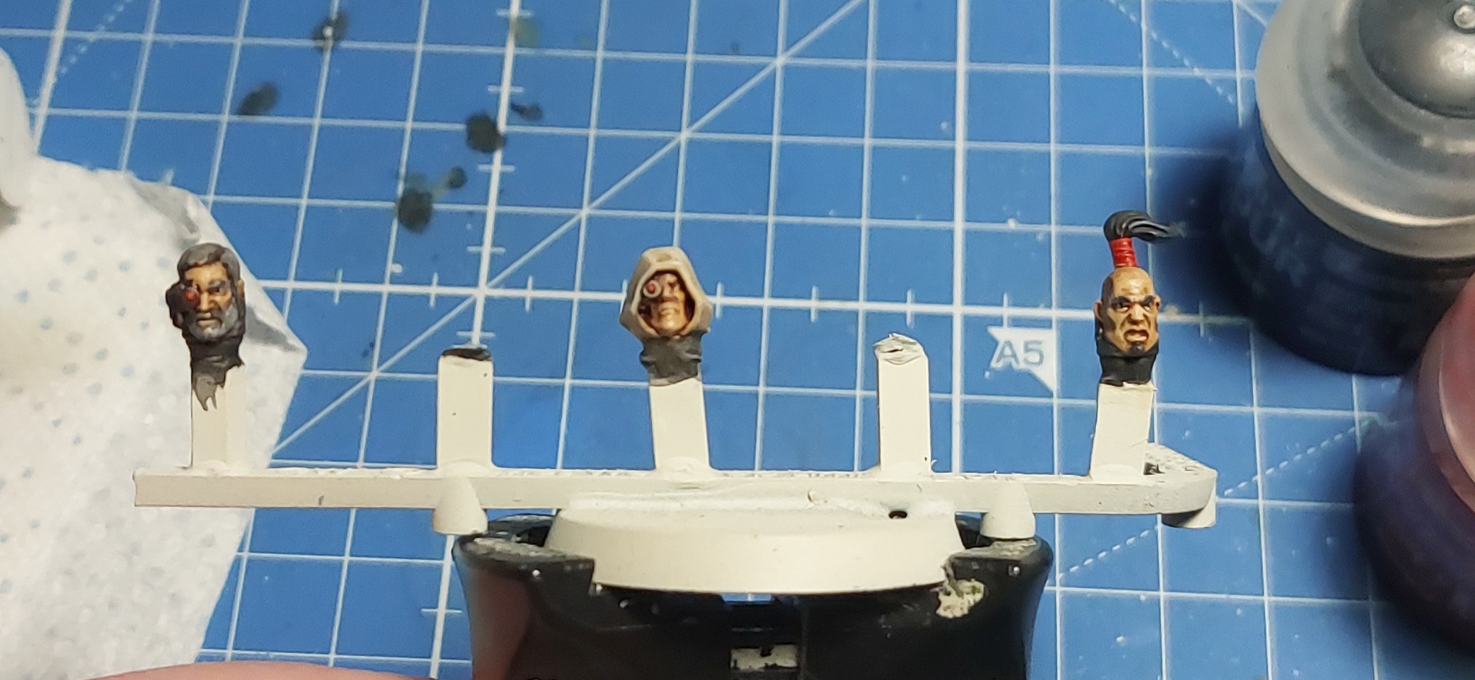

ca rends bien en tout cas, c'est soigné

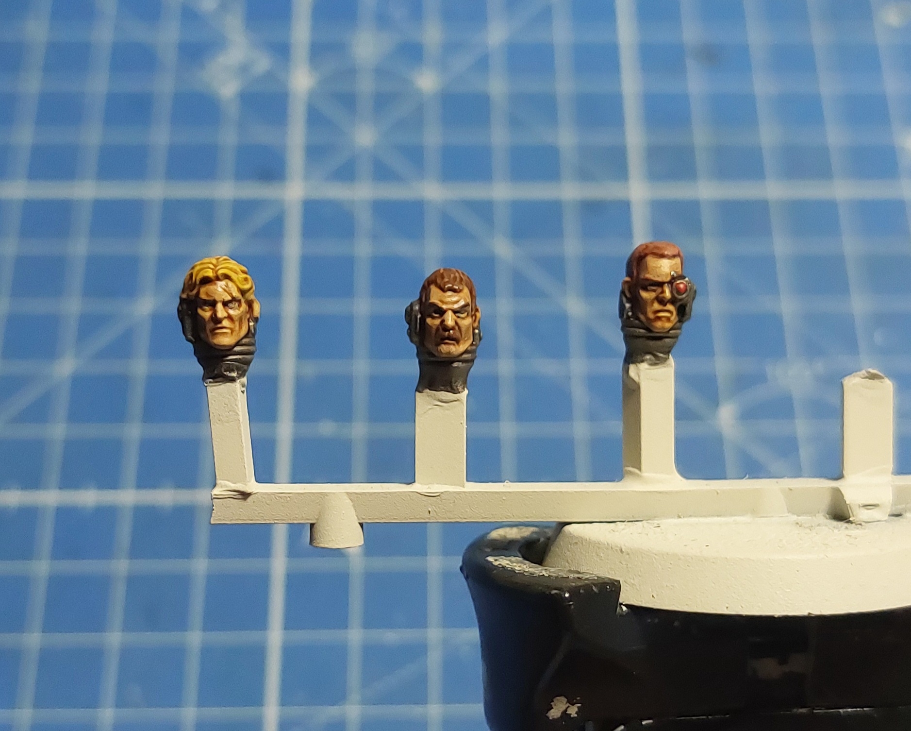

ici c'est brochette de têtes
https://rehost.diberie.com/Picture/Get/r/447595
https://rehost.diberie.com/Picture/Get/r/447596
