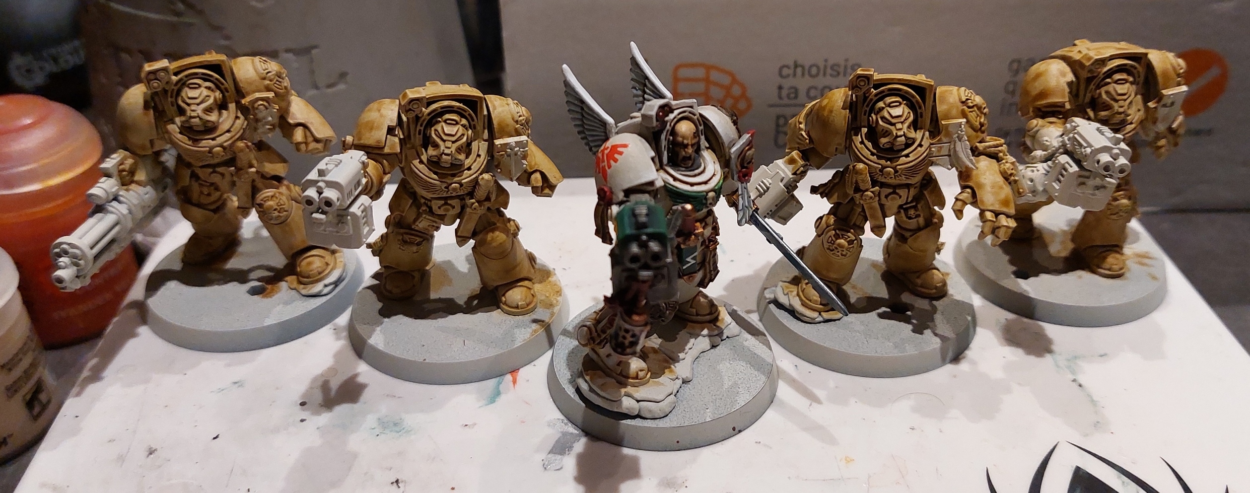

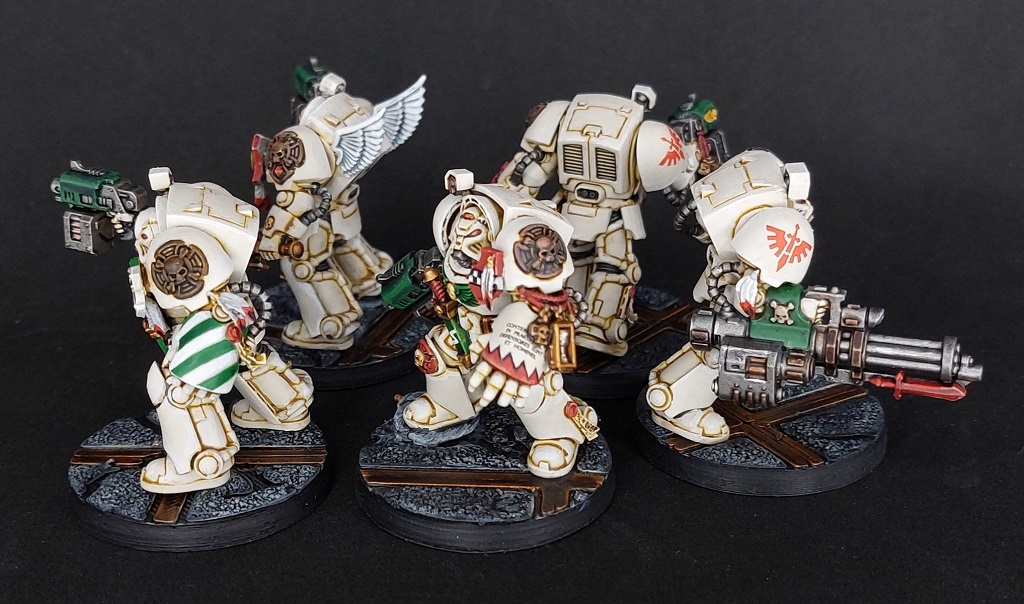

Entrée 1: La Deathwing
https://rehost.diberie.com/Picture/Get/f/228601
https://rehost.diberie.com/Picture/Get/f/228602
https://rehost.diberie.com/Picture/Get/f/228603
https://rehost.diberie.com/Picture/Get/f/228604

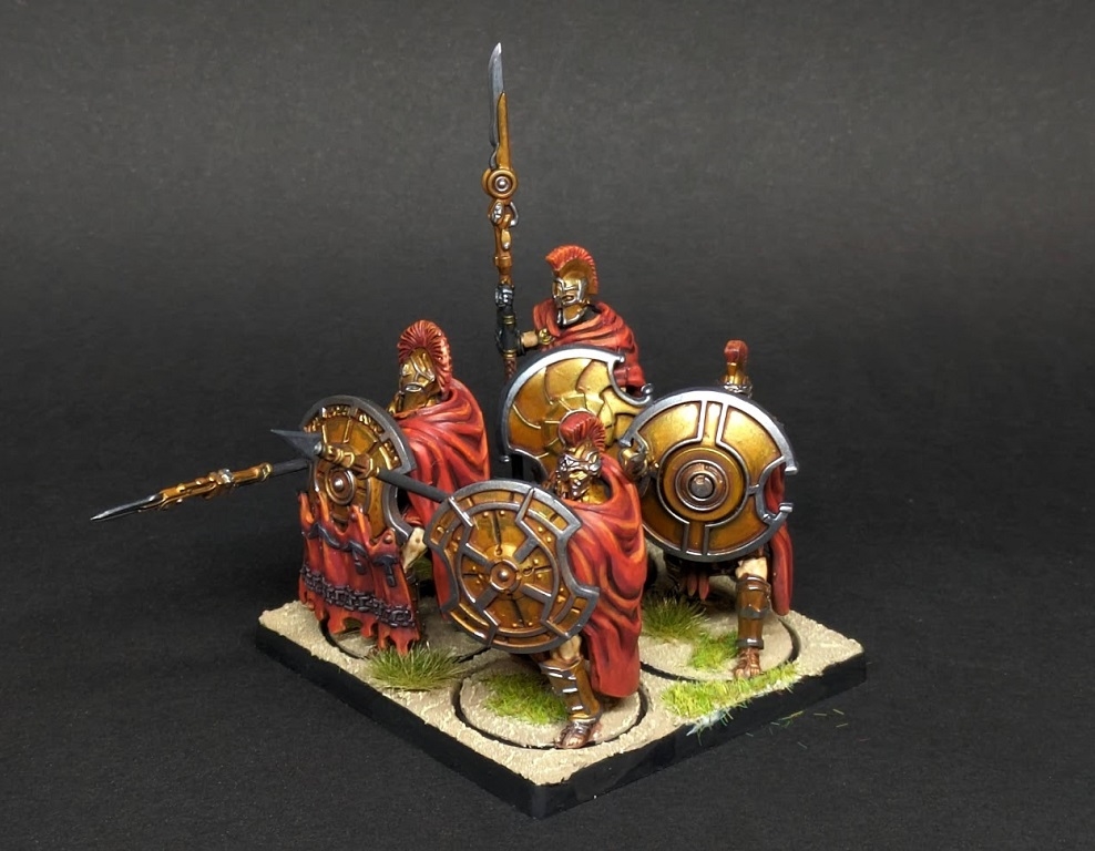

Entrée 2: Hoplites City States
https://rehost.diberie.com/Picture/Get/f/228566
https://rehost.diberie.com/Picture/Get/f/228567
https://rehost.diberie.com/Picture/Get/f/228568
https://rehost.diberie.com/Picture/Get/f/228569

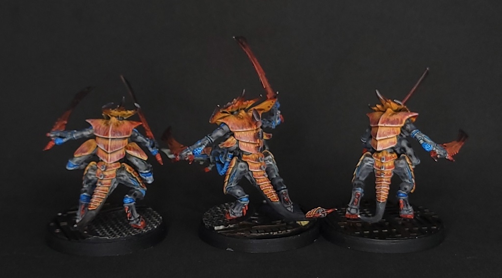

Entrée 3: Kill Team Kaiju
https://rehost.diberie.com/Picture/Get/f/228055
https://rehost.diberie.com/Picture/Get/f/228056
https://rehost.diberie.com/Picture/Get/f/228057
https://rehost.diberie.com/Picture/Get/f/228058

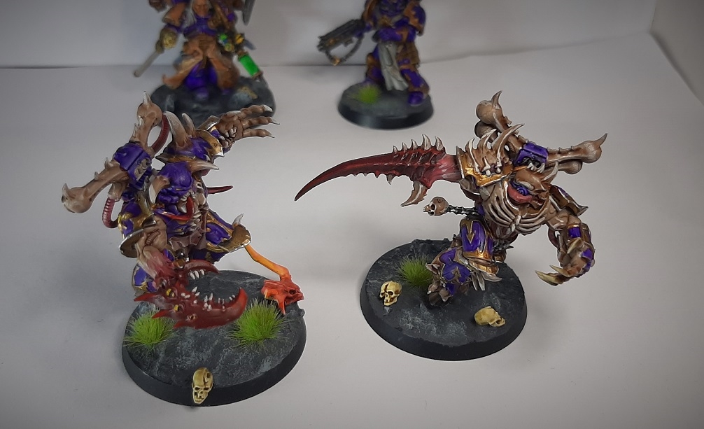

Entrée 4: Emperor's Children
https://rehost.diberie.com/Picture/Get/f/228099
https://rehost.diberie.com/Picture/Get/f/228105
https://rehost.diberie.com/Picture/Get/f/228101
https://rehost.diberie.com/Picture/Get/f/228102

1: J'adore la simplicité et l’efficacité, quelques petits ajouts sur les figs pour les personnalisé. C'est simple efficace et héroïque. Les petits damier et héraldique en bonus... Ca pourrait faire une photo Heavy Metal :D
2: Beau drapé surtout quand on sait a quel point le rouge peut être compliquer. Il manque un petit truc sur les boucliers. Une encre un peut forte pour contrasté un peu plus?

1 - Comme d'hab, rien a redire sur tes DA. Histoire de chipoter, peut être que le vert de l'aigle pectoral mériterait un petit brossage un peu plus vert fluo et le bolter un petit coup de lining vert fluo aussi. Ton beige est un peu cramé sur la photo, un poil moins de luminosité permettrait de mieux apprécier la teinte de beige.
3 - J'adore, le schéma fonctionne vraiment bien. Peut être que les épées d'os aurait mérité un traitement un peu plus tranché pour mieux se différencier des plaques de chitine.

5 - Je ne sais pas pourquoi mais la photo donne l'impression de fig miniature. On a l'impression que c'est à l'échelle Epic :P Très chouette dégradé. je pense que tu peux pousser encore plus loin avec une couleur plus vive sur les lining et le dessus des plis.

1: quel travail sur cette teinte claire bien difficile à traiter ! En tous cas pour moi. Les miens me font de la peine depuis ce post. J'aimerai beaucoup voir une photo de tes Darks Angels ensemble car ça fait plusieurs entrées de haut niveau que tu présentes. le rendu global doit être impressionnant.
2: changement intéressant d'univers. Et le bras bionique apporte un petit détail agréable. Je ne connais pas le jeu mais on n'est pas là pour ça. Tout est homogène, propre. Très agréable.

2 (1 vote) - J'aime bien leur style, le travail sur les rouges est classe. Les métaux sont bien exec mais je regrette p-e un manque d'ombre/de profondeur surtout sur les bronzes, peut-etre en jouant avec du marron/violet
3 (1 vote) -  [:oo_oo] c'est mon poulain ! du coup j'ai pas grand chose à dire (que je lui ai pas déjà dit  [:enyg:5]).
pour le schéma au final j'aime bien, j'étais pas convaincu quand il m'a demandé au départ des pistes de recettes pour le mettre en application mais il l'avait bien en tête ce qu'il voulait et m'a bien vendu le tout (pour ceux qui se souviennent, les bases avaient été test sur un hiérodule au début de l'année).
:o hâte de les croiser en killteam/boarding actions et hâte de voir d'autres entrées dans les futurs challenges
4 - Je suis embêté parce qu'il y a du bon et du moins bon, et la sélection de figs est loin d'être simple.
Les deux marines possédés sont réussis, les jonctions armure/mutations sont clean, en s'y penchant on découvre pas mal de détails et de soin apporté, en fait ils auraient eu toutes leur chances dans un Unit2+
Mais:
Je passe rapidement sur le smc qui fait un peu "pièce rapportée", ca casse un peu l'ensemble et le violet flashe pas mal, c'est pas moche, mais ca manque de "crispy", j'arrive pas à mettre le doigt dessus.
Là c'est le point qui fâche, c'est le Fabius Bile, on s'attends au focus de l'unité et non, ca passe pas. C'est dommage, elle est plutôt réussie mais y'a 2-3 éléments qui pèchent (les conteneurs de liquide, les implants au niveau du visage) et patatra, ca tire tout le reste de la fig vers le bas, qui tire elle même le reste de l'unité.
- Tout ce qui est "fioles" c'est un petit exercice de main levée, et comme toute main levée, l'important c'est de se lancer, puis de pas hésiter a s'entrainer. mais ca fait partie des "petits trucs" avec le plus gros potentiel de "wow-effect"
- Le visage c'est LE point focal par excellence, et là il manque trop de détails, et le traitement global est trop proche des parties ornementales en cuir/peau
5 - Ca fait le job, les détails sont là, les ombres sont propres, ca manque un chouilla de "tranchant" et d'ambition. J'accroche pas trop sur le vert, ca fait très végétal et ca manque un peu de "spectral".
6 (1 vote) - Sacrée petite bande. c'est hétéroclite, un joyeux bordel, mais tout en étant très cohérent et le tout va bien ensemble. les differents éléments majeurs (peaux/cuirs/metaux) sont bien intégrés les uns aux autres tout en ayant leur effet propre bien exec, (c'est un peu ce sur quoi je coinçais sur le 4-).
Globalement le principal axe d'amelio, ca reste la prise de vue :o
:jap: merci. A vrai dire ces nouveaux termis sont exceptionnels, je sais plus quel hobbyist disait que c'est exactement comme ca qu'il fallait "refaire" les ancien, cad peril, mais juste un chouilla plus grand ce qui permet a la fig de "respirer" et de laisser la place a plein de petits détails qui ne prennent pas le pas non plus.
:jap: bien vu, j'ai expédié les verts avec juste base + shade par soucis de temps, et je suis plus revenu dessus. Pareil pour les photos, j'ai été un peu "rapide" pour les réglages et j'ai aps tenté de 2eme prise avant d'expédier au taulier :o
:jap: merci, j'avais un peu détaillé mes différentes recettes de "deathwing" qd j'avais fait les bladeguard et pour ces termis, je suis revenu a la premiere (la plus longue avec plein de couches tres diluées) mais qui au final est celle qui me plait le plus
