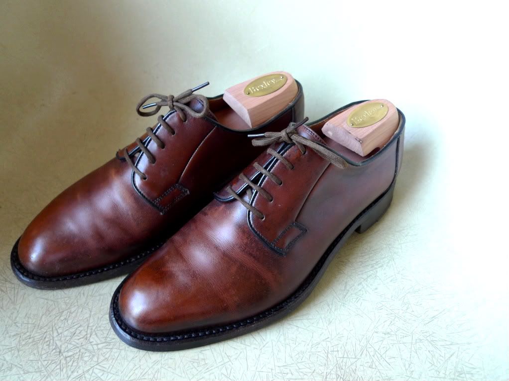

n°36986164
eamesimpor​t
"That's Understatement"
Posté le 31-01-2014 à 16:33:33  profilanswer
oui, j'en ai une vieille paire.
super came!
cuir top, construction top, finition des garants passepoilé, double semelle cuir.
et oui, c'est toujours fabriqué en France.
j'avais regardé leur site il y a 2 ou 3 ans en montant le topic, c'était un peu trop moderne pour moi (formes et construction)
à voir si ils ont toujours des modèles classiques, cousu Goodyear, et vraie semelle.
si oui, c'est un bon truc à mon avis.
tout a fait au niveau des anglais.
"Le pool house façon temple grec, il a ce qu'il mérite"

eamesimport a écrit :
Stéphane Gontard,
derbies en cuir marron, modèle ultra classique, ,
belle fabrication, passepoil en cuir noir sur les garants,
semelle cuir, cousu Goodyear, belle patine.
fabrication française, vers 1995
marque qui était distribuée par tous les chausseurs sérieux de province,
la marque existe toujours et fabrique toujours exclusivement en France, c'est dommage qu'ils n'aient maintenant que des modèles moches au catalogue...(Edit, je viens de voir une paire de baskets montantes en cuir très chouettes, mais le reste...)
http://i27.photobucket.com/albums/c169/eamesimport/P1030705.jpg
