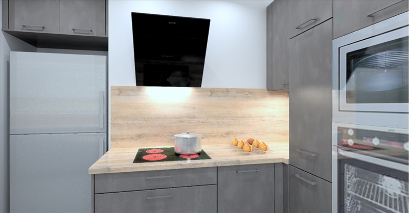

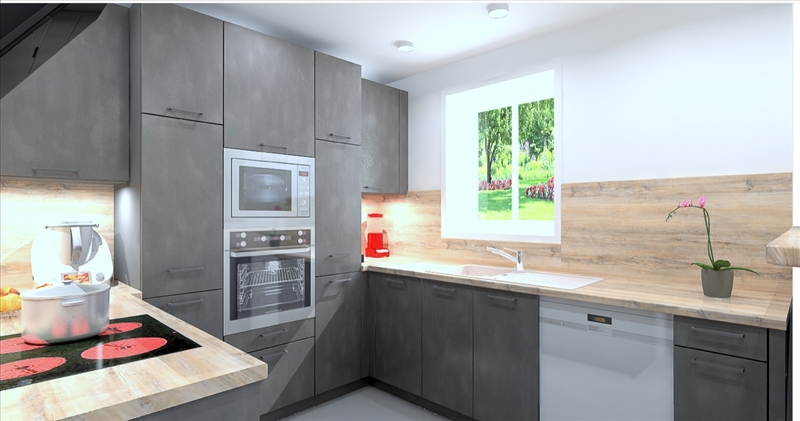

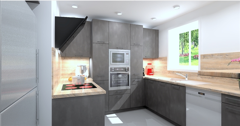

Bonjour topic  [:eponge]
J’ai besoin de vos lumières afin de m’aider à optimiser mon implémentation de cuisine.
Pièce de 9m2, implantation en U, ouverte sur la SAM mais délimitée par un comptoir qui sera habillé comme le pdt.
Le rendu de Darty cuisines
https://rehost.diberie.com/Picture/Get/r/125644
https://rehost.diberie.com/Picture/Get/r/125645
https://rehost.diberie.com/Picture/Get/r/125646
Madame tient spécifiquement à l’aspect bois de son pdt, donc stratifié, pour ma part, j’aime beaucoup le mur de colonnes au fond
Dans les modifications déjà apportées par rapport à ce visuel:
- Pdt en stratifié compact en 19mm et du coup évier sous plan, évier noir
- centrage de la plaque de cuisson sur son meuble (mais ça laisse peu de marge à gauche du coup je suis circonspect)
- l’ensemble four/ MO remonté de quelques centimètres afin que l’ensemble des ouvrants de la colonne soit aligné, avec 2 casseroliers sous le four à la place de 1 + tiroir
- suppression du meuble au dessus du réfrigérateur
Je souhaiterais également déplacer l’évier et le LV à droite afin de dégager un espace de travail de 80cm sous la fenêtre. Effet bonus, je peux récupérer une robinetterie digne de ce nom car plus contrainte par la fenêtre
Néanmoins, je suis chagriné par les 2 niches de part et d’autres de la colonne, et le fait que la plaque de cuisson ne soit pas centrée sur l’ensemble de l’espace de travail à gauche :/ . Quid également de la largeur de la hotte (recyclage, 60 cm comme ici ou 90cm ?)  [:transparency]
Bref, et évidemment si vous avez d’autres pistes, toute suggestion du topic bienvenue  :jap:

MoNgOoS3
Gnah
Posté le 27-12-2022 à 10:41:16  profilanswer
Si tu déplace ta table de cuisson sur la gauche (donc au centre du meuble), visuellement ça sera un peu mieux et tu gagneras un peu d'espace de travail. Cependant gaffe aux éclaboussures qui iront sur ton sol.?
Ça déplacera également la hotte qui sera proche de l'angle. Esthétiquement, cela me parait bizarre.
Pour l'évier, il est vrai que dans les "traditions" on le place la plupart du tout sous la fenêtre, à toi de voir si cela ne te fait pas bizarre en le décalant.
Perso, j'aurai tendance à mettre la partie colonne fonctionnelle (four-micro-onde-colonnes) sur la gauche et avoir un grand plan de travail en L (mur du fond + mur de droite).
Merci pour ton retour.
On revient d’un rendez-vous impromptu avec le concepteur; on a modifié
Coté droit:
- le meuble d’angle avec haricots devient un simple fileur (donc pertes des rangements sous plan) mais avec intégration de blocs de prises escamotables.
- intégration d’un meuble en 75cm sous la fenêtre et l’espace de travail avec grand tiroir et 2 casseroliers.
- l’évier reste décalé à droite de ce nouveau meuble. C’est un choix de mon épouse qui souhaite pâtisser à la lumière du soleil dous la fenêtre. Je suis conscient que ce n’est pas traditionnel, mais ça ne me choque (à priori :o ) pas  [:transparency]
Côté gauche:
- idem que à droite pour le meuble d’angle.
- intégration d’un meuble pour rangement d’épices en 30cm, puis meuble pour table de cuisson et enfin un meuble fermé en 15cm qui fini l’angle vers le réfrigérateur. Avantage, ça recentre la plaque de cuisson sur ce coté, laquelle s’éloigne de l’extrémité et du frigo (environ 30cm de maintenant disponible sur sa gauche).
Au fond, on touche à rien.
Dans mes contraintes (entendre voeux de madame  [:adrien monk] ), pas d’éléments hauts côté gauche afin de dégager la vue vers le fond de la cuisine, pdt en (simili) bois, cuisiner sous la fenêtre. #cépourssa
Message édité par Seikorient le 27-12-2022 à 13:33:08
