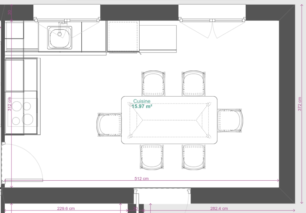

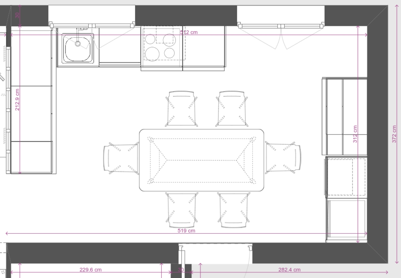

Je mets ci dessous une représentation 2D et 3D de l'existant :
https://rehost.diberie.com/Picture/Get/t/70798https://rehost.diberie.com/Picture/Get/t/70797
https://rehost.diberie.com/Picture/Get/t/70799
Et un premier projet fait par mes soins. Je n'ai pas vu de cuisiniste à ce stade.
https://rehost.diberie.com/Picture/Get/t/70801https://rehost.diberie.com/Picture/Get/t/70803
https://rehost.diberie.com/Picture/Get/t/70800https://rehost.diberie.com/Picture/Get/t/70802
https://rehost.diberie.com/Picture/Get/t/70804
Je suis curieux d'avoir vos avis sur l'implantation que j'ai dessinée, le dessin est-il assez mûr pour aller voir un cuisiniste ?

Sur le mur du fond, pourquoi ne pas aller jusqu à la fenêtre en terme de plan de travail/meuble haut? Certes il y a légèrement moins de largeur mais un cuisiniste te proposera des choses.
Je trouve la table avec chaises assez grosses, est ce que ça laisse assez de place pour bien circuler entre évier, frigo, plaques de cuisson?

Je trouve ça étrange sur 16m2 d’avoir aussi peu de place au final. Pareil j’ai l’impression que les tables/chaises sont pas à l’échelle.

Le battant de la porte-fenêtre pivote autour d'un axe à 64.8 cm du mur.  J'essaie de convaincre ma femme que ce n'est pas gênant si la porte ne s'ouvre pas sur plus que 90° à cause d'un meuble bas,  mais je n'ai pas encore eu gain de cause :)
La pièce faite 312cm de large. Le plan de travail fait 65cm de large, et la table 90.
Il reste donc 78cm de part et d'autre de la table. C'est vrai que ça paraît peu en fait... il faudrait... 90cm de chaque côté ? Ca ne laisse pas beaucoup de place pour une table [:groody]
J'ai passé du temps sur ces dessins, et je reste encore étonné que les 16m2 laissent si peu de place  :(   C'est dû au fait qu'il y a trois portes + une fenêtre...

Ce que tu décris au fond c'est la cuisine existante en rajoutant du rangement au fond de la pièce. Je vais essayer de le dessiner pour me rendre compte de ce que ça donne, mais j'ai l'impression que ça va laisser peu de plan de travail...

Je pense que c'est effectivement la prochaine étape...

Tu as une salle à manger ou plus ou c’est la que tu reçois?

Tu reprends aussi le schéma de l'existant en y mettant une table ;).
Il y a d'autres solutions maintenant, voire pas de table du tout si tu peux manger ailleurs, ou même au lieu de mettre une verrière, virer le mur pour avoir une solution type cuisine ouverte/bar repas dans une grande pièce si elle existe.
T'as un plan d'ensemble des pièces attenantes ?
Edit : ah on aperçoit un petit coin salon dans la vue 3D.
Je rejoins Etoile, la table c'est nécessaire ? Parce qu'une table et aussi les chaises (la place pour les tirer, s'asseoir, pouvoir passer derrière etc., ça prend énormément de place dans une pièce, au détriment des meubles autour.
Message édité par GladiaS le 01-05-2022 à 22:30:57

Éventuellement une petite table collée contre le mur, selon le nombre que vous êtes, mais la effectivement ça mange beaucoup trop de place je trouve.

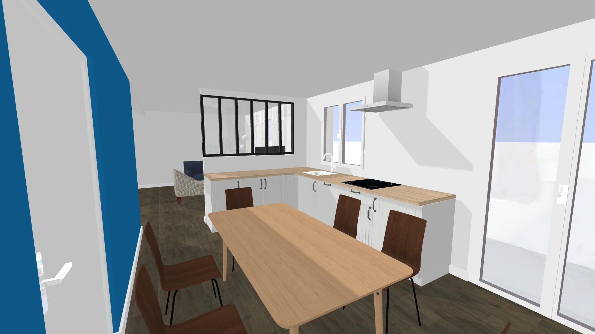

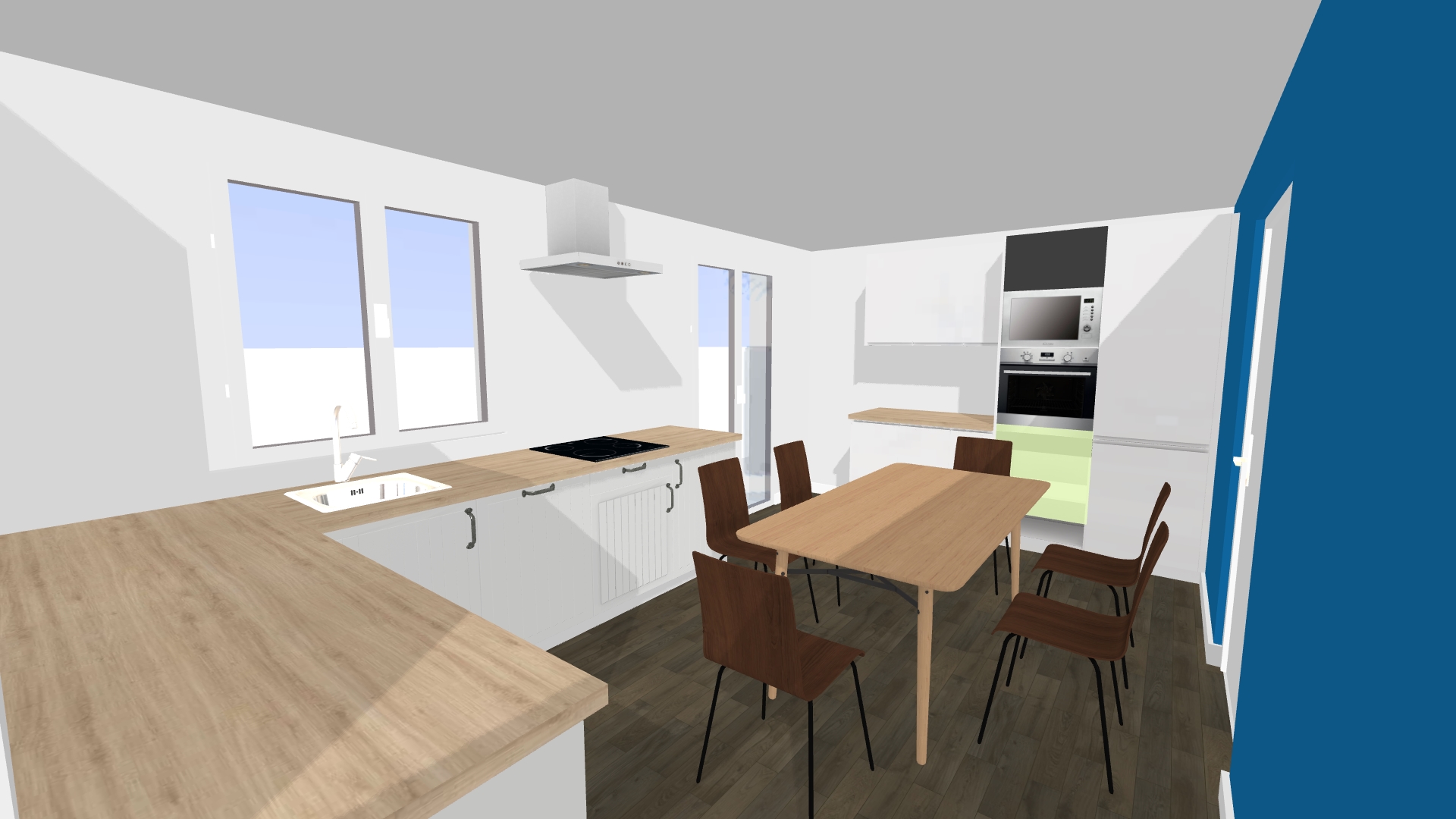

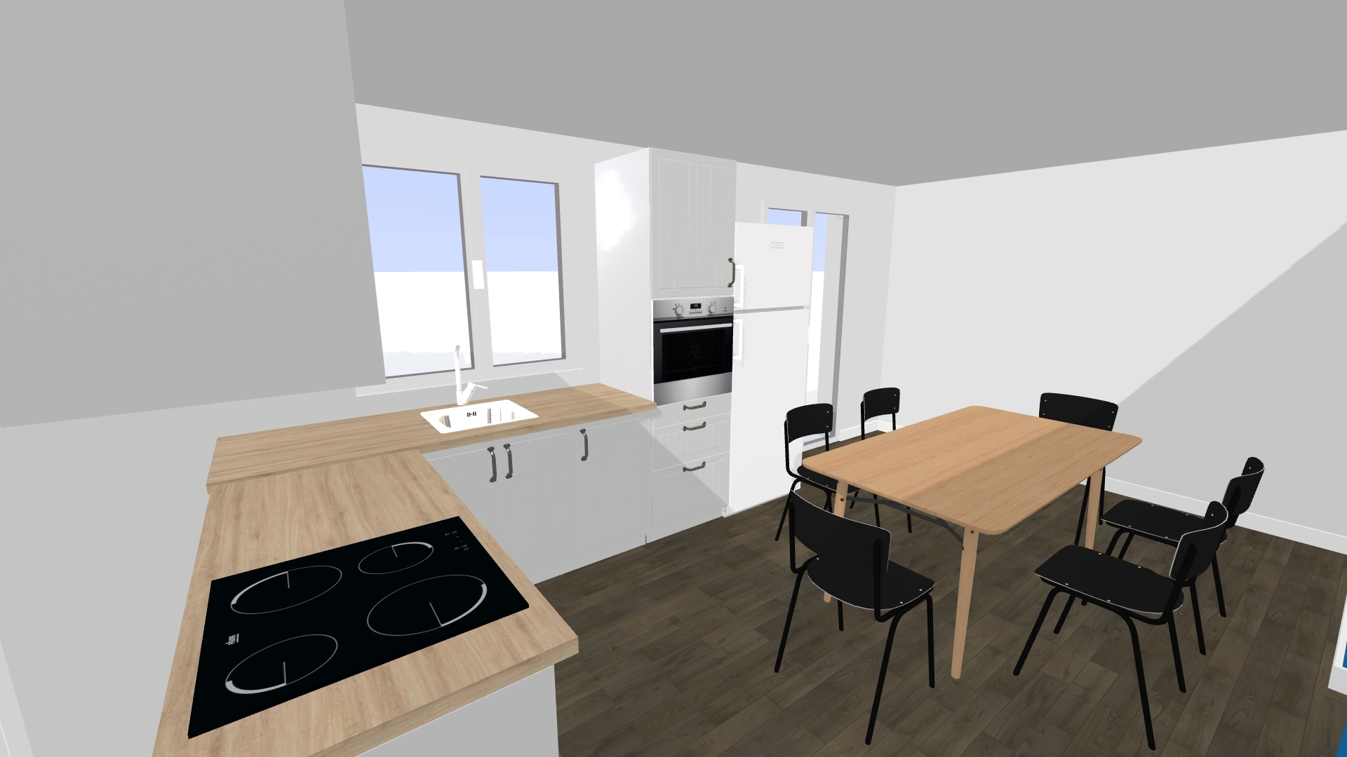

Oui j'ai modélisé le reste du rez de chaussée dans le logiciel, je mets les images ci dessous.
Les meubles j'ai pris les premiers du logiciel, pour avoir une première impression, ce ne sont pas nécessairement ceux qui resteront à la fin.

La table j'avoue que je n'ai pas assez réfléchi à la retirer, j'étais un peu accroché à l'idée de pouvoir manger dans la cuisine.
Et puis si je ne mets pas de table, là les 16m2 sont vraiment gâchés : plein de surface, mais très peu de linéaire de cuisine...
Merci pour vos commentaires, ça m'oriente un peu pour essayer d'autres dessins :)

J'aurais du le préciser avant : nous sommes 4. La table est effectivement surdimensionnée sur le dessin, mais je crois que c'est sa largeur qui gène plus que sa longueur...
