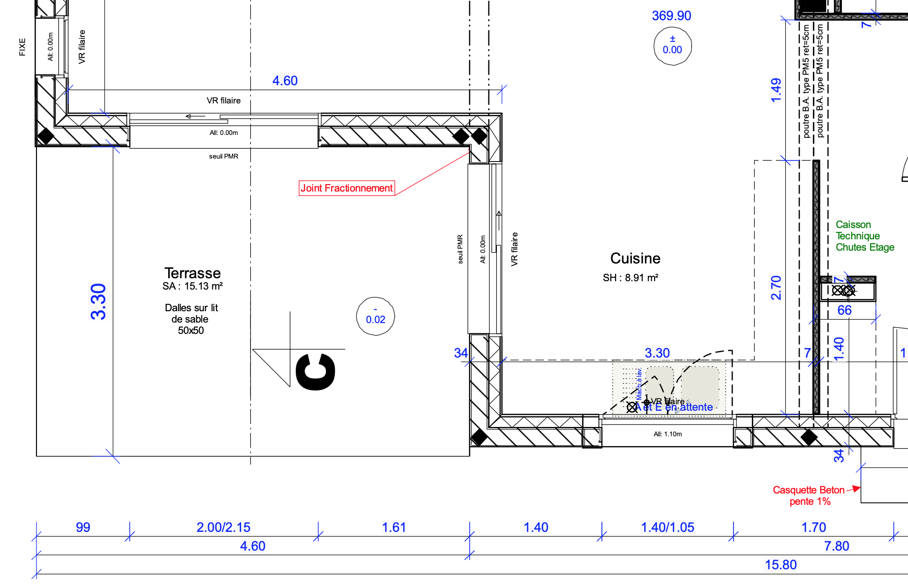

Bonjour tout le monde :hello: !
J'ai pas mal parcouru le topic qui a été l'occasion de glaner pas mal d'informations/idées pour notre projet de cuisine.
Contexte : achat d'une maison en VEFA, se pose maintenant la question de la cuisine.
Elle est ouverte et donne sur le salon, pas très grande, on se pose donc la question pour optimiser l'espace de la meilleure manière qu'il soit...
Dimensions de la pièce :
https://rehost.diberie.com/Picture/Get/t/43015
Les choses que l'on veut absolument :
  • plan de travail en granit ou quelque chose d'équivalent en terme de résistance
  • four à hauteur + micro-onde encastré
  • réfrigérateur encastré pour unifier l'aspect
On a vu deux cuisinistes M.balpa et Schm.dt qui nous ont proposés un agencement qui était très proche de ce que l'on imaginait avant les rendez-vous.
Le choix des couleurs n'est pas encore acté, mais on aime bien les tons bois, le noir et le blanc (pas très original j'en conviens :)).
Afin d'avoir un peu plus de plan de travail, on aimerait bien un petit îlot (90x120 maximum), les repas seront pris dans le salon sur une grande table.

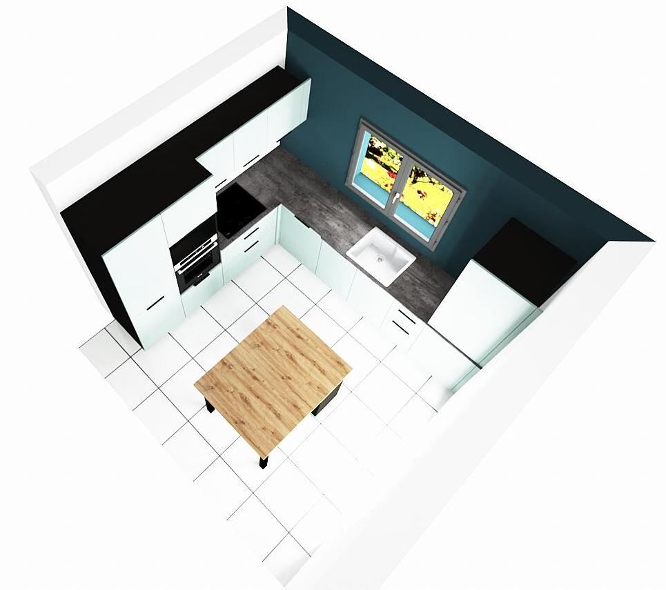

Disposition n°1 :
https://rehost.diberie.com/Picture/Get/t/43016

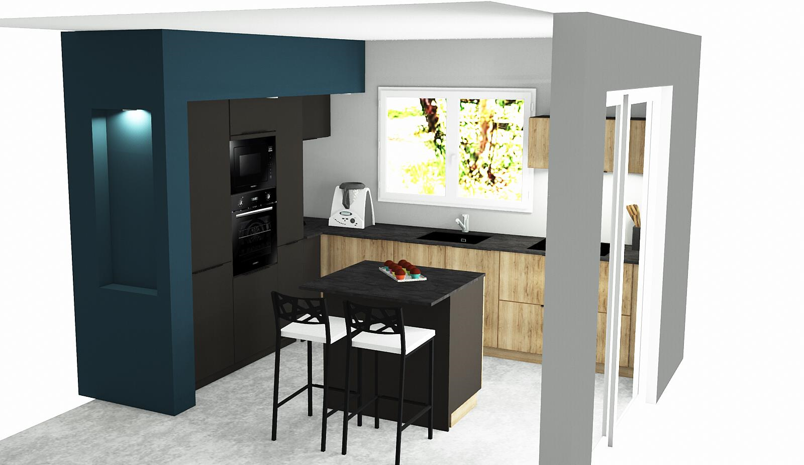

Disposition n°2 :
https://rehost.diberie.com/Picture/Get/t/43018
On trouve que la disposition n°2 est un peu moins chargée du fait que la colonne est éloignée de la fenêtre.
Quelques questions :
  • pour ceux qui ont un plan de travail en granit de couleur noire, pas trop embêtés par les traces de calcaire (l'eau est très dure autour de Lyon) ?
  • est-ce que vous voyez des choses qui vous paraissent incohérentes ? c'était plus simple pour notre 1ère cuisine (toute en longueur), là on est un peu paumés :sweat:
  • la colonne de rangement (avec ses plateaux coulissants) nous semble indispensable pour accéder facilement à l'épicerie salée/sucrée ; une attention particulière à avoir sur l'aménagement intérieur ?
Bref, preneur de retours / critiques.
Disposition n°1 :
Disposition n°2 :

Posté le 23-06-2021 à 10:12:31  profilanswer
trés sincérement, l'ilot dans une petite cuisine, ça fait verrue, et ça casse le volume de la pièce.
si vous voulez un peu de rangement, autant mettre un buffet dans le salon. et mettre une petite table de cuisine pour le petit dej du matin, voir un mange debout repliable
n°63284390

Les 2 ont quand même des défauts significatifs. Sur la première, le lave-vaisselle bloque l'accès à la plaque de cuisson, l'évier est posé sur un grand meuble sans coulissant. Il faudrait revoir ce linéaire pour mettre le LV plutôt sur la droite, un meuble sous évier aussi étroit que possible et un coulissant relativement grand à la place du lave-vaisselle. Sur le deuxième, l'espace de travail principal entre évier et plaques est vraiment petit.
L'ilot central ne me convaint pas non plus énormément, surtout dans sa version plus petite. Alternativement, vous avez envisagé de faire un linéaire sous la fenêtre (de gauche à droite : colonne four, meubles bas avec évier, colonne épicerie de 40 puis frigo) et en parallèle à ce linéaire (à la place du four sur les rendus) une péninsule de cuisson de ~180 par 95cm ? Ca force à mettre une plaque avec hotte intégrée par contre.
