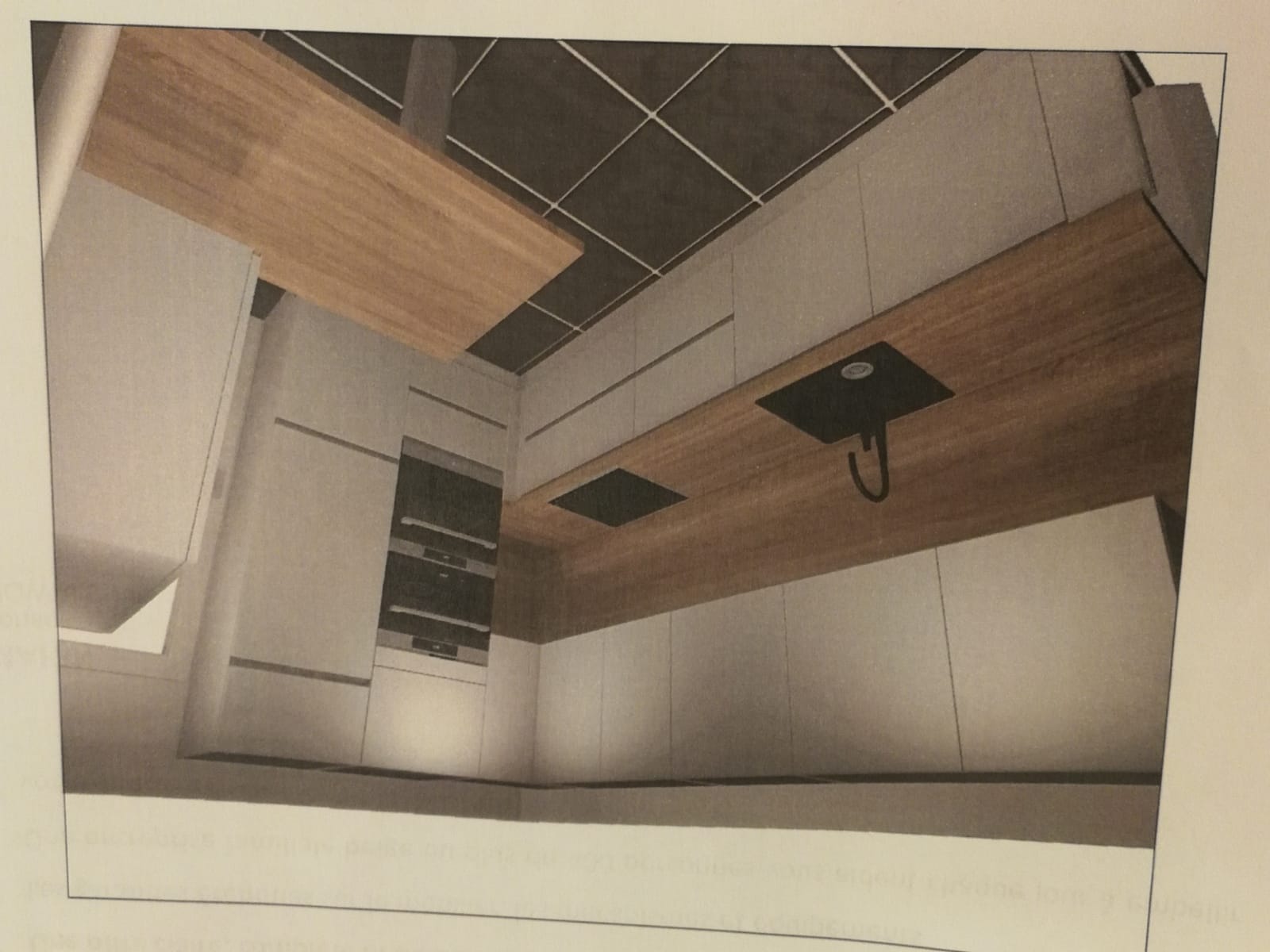

n°61060703
twain2
Posté le 19-10-2020 à 18:33:34  profilanswer
niku a écrit :
Salut
Première ébauche de cuisine ici [:la chancla]
On est allé chez ixina ce sont les seuls qui pouvaient nous recevoir au pied levé
Voilà ce que ça donne comme base de travail en gros
Y’a sûrement plein de chose à changer modifier et tout mais ça correspond en gros à l’idée qu’on se fait de notre futur taudis
https://img3.super-h.fr/images/snap [...] f3c.th.jpg
https://img3.super-h.fr/images/snap [...] a24.th.jpg
Tu as mi quoi du côté bar
Des placard ou des coulissant
n°61061004
optmusp
Posté le 19-10-2020 à 19:03:39  profilanswer
niku a écrit :
Salut
Le projet est plutôt bien conçu et esthétique.
j'aurais moi aussi groupé les 3 demi-colonnes et amené le meuble étagère en plus petit sous plan de travail a la place du four, pour dégager l'espace autour de la plaque de cuisson et offrir plus de plan de travail.
coté salon je mettrais les portes en push pull sans poignées
l'alignement des façades au niveau des 2 colonnes actuelles est a revoir
pourquoi une crédence verre de 90cm sous une hotte de 60 ? La hotte a l'air bof bof ...
pas de crédence sur le reste ?
n°61061298
carbon38
Dead Rabbit! :o
Posté le 19-10-2020 à 19:42:17  profilanswer
niku a écrit :
Salut
Remarques en vrac :
- Fait des rangements haut sur ta colonne
- l'angle rentrant, ca risque d'être un peu pénible pour ouvrir les tiroirs
- tu as pas prévu de frigo?
- sans manque d'une crédence tout le long du plan de travail je trouve, même basse, pour protéger. Derrière l'évier, c'est sur que ca va se pourrir
- pourquoi mettre plein de petits placards et pas plus de tiroirs au niveau de l'évier? meme pour la vaisselle c'est mieux les tiroirs je trouve
n°61061875
niku
conomie conomie la team
Posté le 19-10-2020 à 20:36:43  profilanswer
Alors je vais résumer
C’est juste une ébauche pour avoir les idées que vous avez
Concernant le coin repas. Quand on est plus que deux on ira dans le salon salle à manger juste à côté ou sur la terrasse
J’aime bien l’idée d’emmener le four vers les colonnes et avoir plus de plan
L’intérieur du U sera full coulissant et sûrement push pull côté salle
La hotte et la crédence c’est juste pour le visuel il y aura une crédence partout
En tout cas merci pour vos remarques  [:le marmaris:2]
n°61061938

De retour avec quelques modifications de chez le cuisiniste ou j'ai ressorti deux options:
- La première avec plan de travail un peu plus long, histoire de faire moins "Posé comme une fleur" et avoir un petit comptoir:
https://nsm09.casimages.com/img/2020/10/20//mini_20102003531425670117089830.jpg
- La deuxième en augmentant la surface du bois pour manger avec plus de confort et un petit décroché pour faire comptoir:
https://nsm09.casimages.com/img/2020/10/20//mini_20102003531525670117089832.jpg
On a gardé les tiroirs car selon lui, ils resteraient utilisables (je me tâte à mettre du placard en push pull partout devant..). J'ai aussi sélectionné électroménager que je vais prendre moi même et demander le rabais sur les meubles.. :
Remplacement domino induction + 3 feux gaz par un combi : SMEG PM6721WLDR https://www.ubaldi.com/electromenag [...] 248429.php
Le combi four + MO HFR compliant  :o en lieu et place du BOSCH https://www.ubaldi.com/electromenag [...] 07_SIEMENS
Lave-vaisselle MIELE (Apportait selon les données constructeurs le plus de silence dans la sélection avec éventuellement une arrivée eau chaude si chauffe eau solaire chez moi..) Si vous avez aussi bien pour moins cher je dis pas non ! : https://www.ubaldi.com/electromenag [...] i&f=&t=293
Combi Samsung BRB260034WWEF étant donné que il faut absolument aller chez les Coréens pour avoir du NoFrost ?? : https://www.ubaldi.com/electromenag [...] f&f=&t=294
La hotte reste la même
Rendez-vous samedi prochain pour finaliser la chose:
- Je vais surement demander des placards devant en lieu et places des tiroirs
- Je trouve le lave-vaisselle un peu overkill, a voir sur un modèle de remplacement (Obligatoire: Séchage porte ouverte ou zeolithe, silencieux car sur une pièce ouverte..)

https://www.ubaldi.com/electromenag [...] 8.php#avis
Pourquoi pas ce modèle 150€ moins cher ?
En encastré, tu t'en fout du design
C'est celui qu'on avait sur l'ancienne cuisine.
On en est tellement content qu'on a repris le même.
Le nofrost Samsung est hyper bien pensé.
Il assèche un petit peu les aliments au delà de 24h sans protection style film alimentaire ou dans une boîte hermétique.
Mais même niveau hygiène vaut mieux protéger les choses donc ça nous choque pas.

J'aime beaucoup ton idée de modifier le plan bois c'est un apport esthétique indéniable. J'aime les 2 options ci dessus avec une préférence pour la première.
Pour les tiroirs coté salon : bien sûr que c'est utilisable même si réduits en profondeur, par contre ca fait "cuisine", c'est moins épuré niveau style (surtout avec les poignées intégrées) et c'est plus cher.
Pour le lave vaisselle, j'ai d'assez mauvais retours sur Miele depuis quelques temps la qualité perçue a baissé, le taux de SAV est monté en flèche et le prix lui n'a pas bougé.
J'ai par contre d'excellents retours évidemment sur bosch/siemens mais aussi sur la dernière gamme Rosières (16 couverts, programme nuit 40dB, extra-dry et ouverture de porte) à un tarif extrêmement compétitif.
https://www.ubaldi.com/electromenag [...] s622&f=&t=
Le combi Samsung est de très bonne facture, et oui le no-frost oblige à tout mettre en boites hermétiques quelle que soit la marque.
