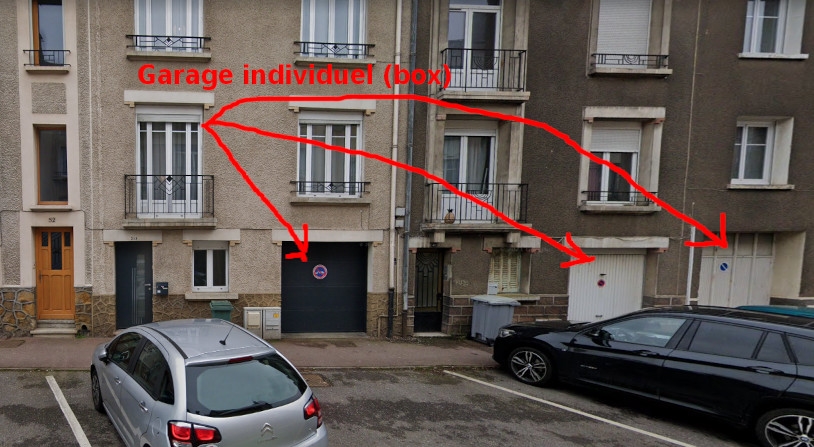

Petite question sur le droit à la borne :
- la possibilité d'avoir un garage/box fermé pour garer sa voiture n'est pas réservée qu'à ceux qui habitent en maison,
car en immeuble on trouve parfois cette configuration :
- immeuble de quelques étages, avec au rez-de-chaussée des garages individuels pour certains locataires :
https://rehost.diberie.com/Picture/Get/f/67008
Ces garages sont rudimentaires, pas de prise électrique à l'intérieur, juste un petit éclairage (branché sur l'alimentation électrique des parties communes de l'immeuble), le réglement intérieur de l'immeuble spécifie que ce type de garage ne doit servir que pour garer le véhicule, ce n'est pas un atelier de réparation, donc pas de prise électrique à l'intérieur, donc pas de possibilité de recharger un véhicule électrique garé dedans :/.
Est-ce que la loi a été (ou va être modifiée) pour que le locataire bénéficiaire de ce genre de box puisse exiger de son propriétaire/syndic l'installation (quitte à payer les frais bien sûr) d'une borne de recharge à l'intérieur de la box ?
Ça passerait par la pose d'un compteur électrique pour facturer la consommation au locataire.
Message édité par Elbarto le 25-03-2022 à 22:22:59

Le droit a la prise est déjà claire: tu peux "notifier" le syndic que tu installeras une prise dans le box, à tes frais. Le syndic, à part saisir le tribunal, ne pourra pas s'y opposer.
Si t'es locataire c'est evidemment un peu plus chiant, mais t'as officiellement les mêmes droits.
La pose d un compteur elec n est souvent pas possible car si le garage est alimenté pour de l éclairage il est impossible de charger une prise.
Il faut faire une liaison directe depuis le compteur de l appartement et c est la que cela devient compliqué car il faut tirer un cable de grosse section, modifier le tableau, tu arrives vite a des sommes importantes quand c est techniquement réalisable, sachant que tu ne peux plus accéder aux gaines montantes qui appartiennent a Enedis depuis 2021.
