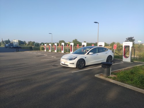

Aller petit CR Réel du premier départ en vacances en TM3 SR+ pour Fuorento et Guillaume :o Donc Maule (78) -> Barcares
Dès que possible, j'ai calé le régulateur à la vitesse max autorisée au GPS (134 pour 130, 113 pour 110, 92 pour 90)
23h je mets la voiture à charger, vu que j'ai prévu de partir à 5h, je mets à 8A, comme ça elle sera prête pile poil à temps. C'est génial et sur la zoé j'ai pas ça et ça manque :(
On part donc chargés comme des mulets, le moindre dm3 de coffre est utilisé (on vient d'un espace 4 !), plus 4 personnes (environ 320kg).
https://img.super-h.fr/images/f6012 [...] 771.md.jpg
ABRP prévoit 4 charges et 8h54 (7h50 de conduite, 1h03 de charge)

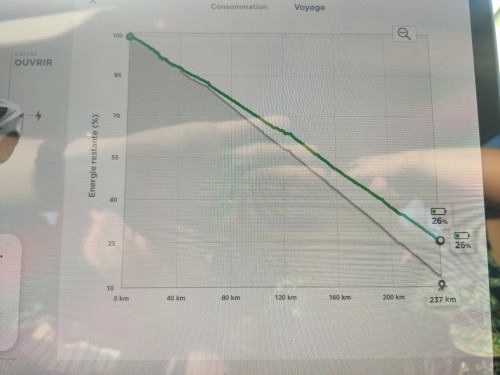

Départ à 5h20, direction le premier arrêt à Bourges (237km, environ 60 de route départementale et nationale puis le reste sur autoroute). Pour ceux qui disent qu'il faut quitter l'autoroute, le supercharger est à 1.2km de la sortie.
Arrivée à Bourges à 7h44, 237km, 37kwh utilisés, moyenne 157wh/km
La voiture prévoyait au départ d'arriver avec 13% on est arrivés avec 26%
https://img.super-h.fr/images/dd656 [...] 3e3.md.jpg

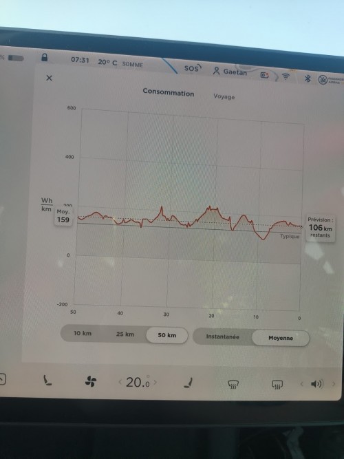

Pendant ce leg on a fait 50km à 130km/h au régulateur (plutôt plat, 25°, beau temps) : Moyenne 159wh/km
https://img.super-h.fr/images/e0c89 [...] 0f9.md.jpg

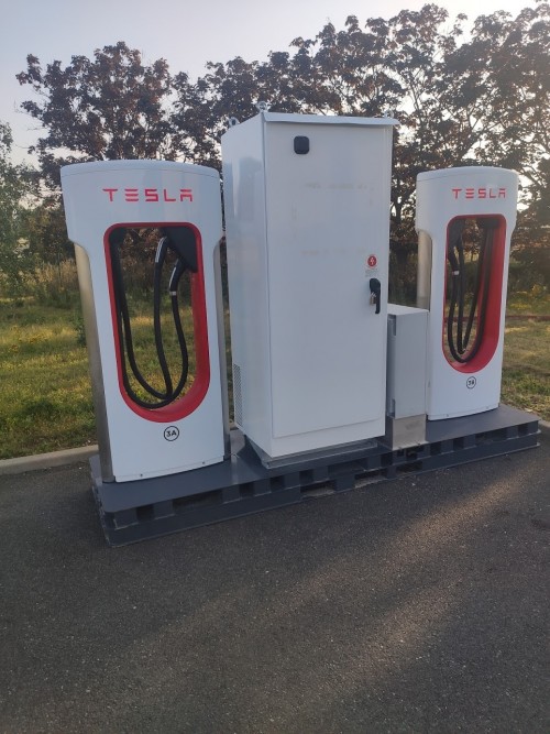

Arrivée à Bourges à 7h44 (2h24 pour 237km 97,5km/h de moyenne) ou deux superchargeurs sont là en renfort :
https://img.super-h.fr/images/ece48 [...] 300.md.jpg
Mais on en aura pas besoin :o
https://img.super-h.fr/images/c395e [...] ddf.md.jpg

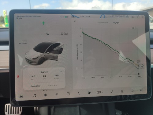

On repart donc pour Clermont Ferrand à 8h14 avec 181km à faire (100% autoroute). Le supercharger est à 800m de la sortie d'atoroute.

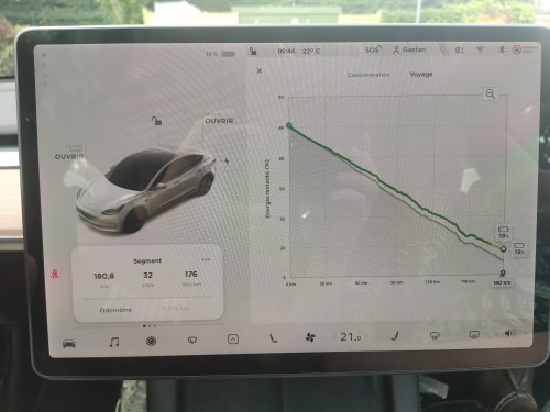

Ca roule plutôt bien, arrivés à 9h44 (120km/h de moyenne). On a consommé 32kwh à 176wh/km (120km/h de moyenne).
La voiture prévoyait d'arriver à 13%, on arrive à 18%.
https://img.super-h.fr/images/beda6 [...] 60e.md.jpg

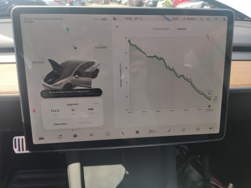

On repart à 11h35 pour l'avant dernier leg en direction de l'aire du Caylar (sur l'autoroute directement) : 142km.
On arrivera à 12h50 soit 1h15 pour 142 km donc 113km/h de moyenne. C'est vraiment plus chargé et valloné dans ce coin, mais super beau (Millau :love:. La voiture prévoyait une arrivée à 25% on arrive à 21%. On a consommé 21kwh à une moyenne de 146wh/km (113km/h de moyenne).
https://img.super-h.fr/images/7f16d [...] 8d1.md.jpg
On charge 22' car on veut arriver avec au moins 20%, on met 25.86kwh dans la batterie pour 26.58 consommés. On va de 21% à 69% à 70,5kw de moyenne (V2 partagé encore une fois).
On mange tranquillement les sandwichs restants, enfin tranquillement, avec 22', il faut en réalité se dépêcher :p
On repart pour les 155,6 dernier km et on arrivera avec 22% comme prévu. Ca descend pas mal et on ne consomme rien, on va même recharger  la batterie d'une manière non négligeable :
https://img.super-h.fr/images/ddb87 [...] db0.th.jpg
On arrive à 14h45 avec 24kwh consommés à une moyenne de 153wh/km, et vitesse moyenne de 100km/h
