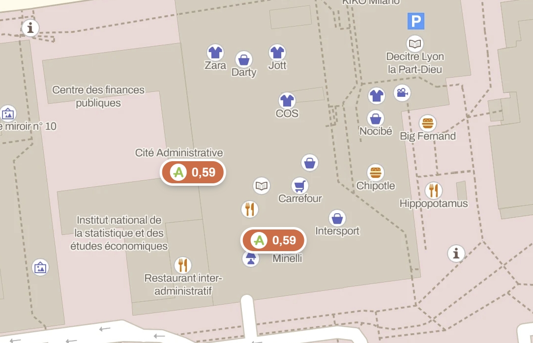

Pour continuer dans mes découvertes, j'ai remarqué qu'il y a des doublons de stations. J'imagine que ce n'est pas "normal" ;)
par exemple à Lyon part dieu, il y a 2 stations Allego identiques : quand on clique les caractéristiques sont les mêmes.
https://rehost.diberie.com/Picture/Get/f/547408

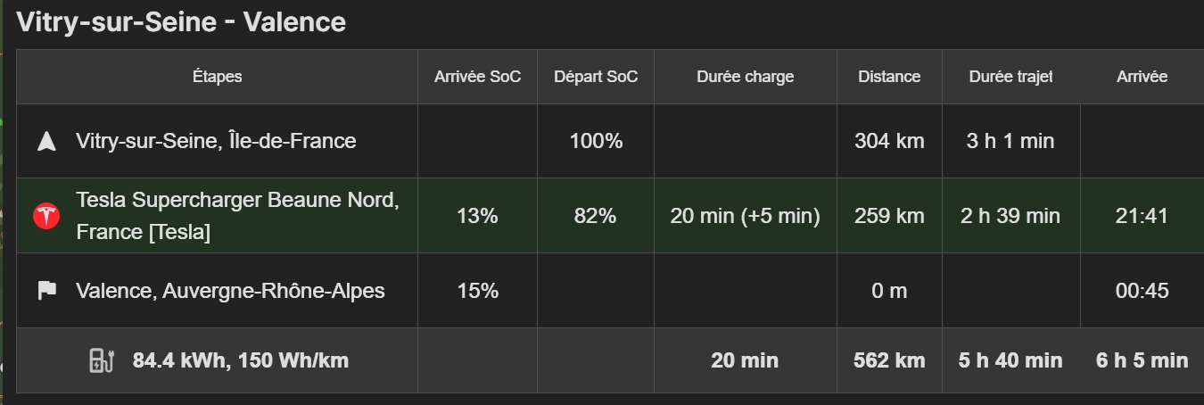

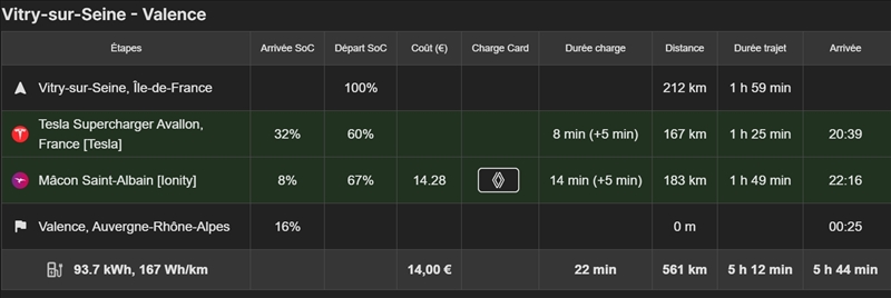

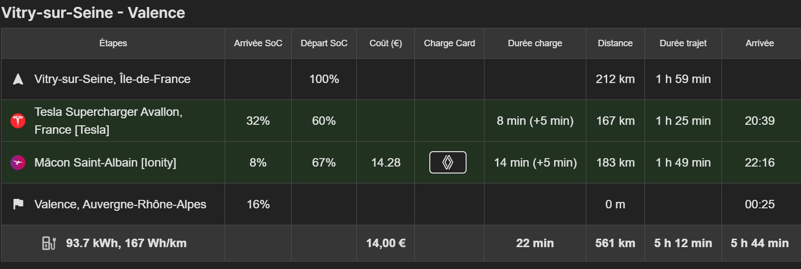

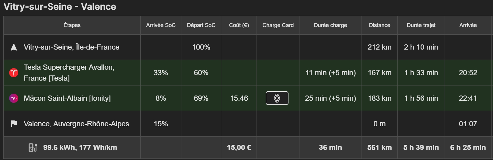

Euh avec quel véhicule tu estimes 120kWh ?  :??:
Par exemple en tm3prop en partant batterie pleine de vitry à Valence il faut 94kWh et en roulant à 130 et aux autres limites :o
à 130
https://rehost.diberie.com/Picture/Get/r/547414
donc 14€ Ionity et  15kWh chez Tesla à max 40cents
Total 30€
à 110
https://rehost.diberie.com/Picture/Get/r/547413
38kWh chez Tesla à max 40cents
Total 25€
bien entendu avec d'autres véhicules ça sera différent.
par curiosité j'ai calculé en Kia EV3 (batterie 58kWh) avec limite à 110km/h :
https://rehost.diberie.com/Picture/Get/r/547415
Total 31€
Merci, je vais faire une vérif sur ce type de cas !
