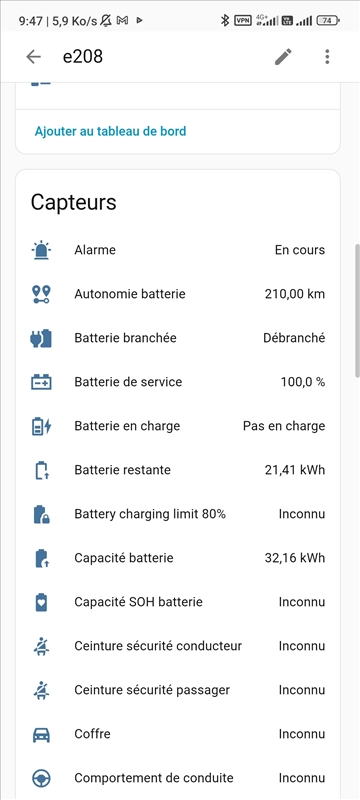

Et je comprends pas trop ce chiffre de 32kwh de capacité batterie
https://rehost.diberie.com/Picture/Get/r/546065
Bizarre. Avec une batterie de 51 kWh et une SOH de 90 % t'es plutôt à 40 kW en réel (lecture OBD).
J'ai trouvé, c'est un bug de l'intégration HA, faut cliquer dans un coin "correction batterie"
Intégration HA ? Et au final ça te donne combien ?
Home assistant
43.19kwh
n°75324947

nasdak a écrit :
Home assistant
43.19kwh
C'est beaucoup ! Je suis à 40 pour un SoH de plus de 92 %.
