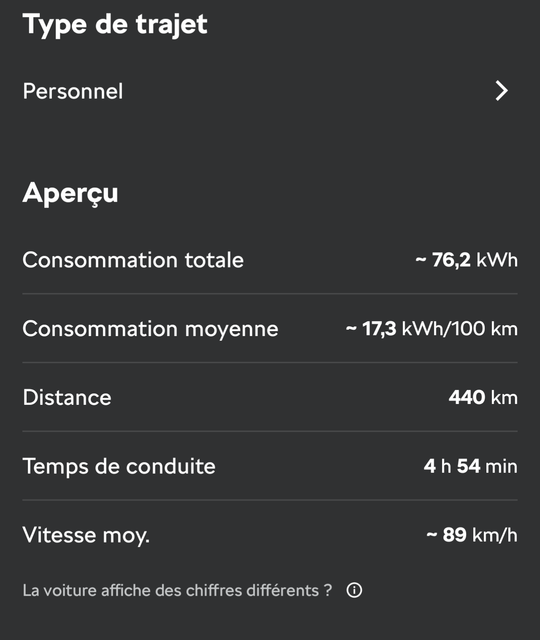

Posté le 08-08-2026 à 14:38:55  profilanswer
Petit trip de 1000kms pour une virée de Lorient vers Beauval. Une charge/pause à Angers chez Elctra a 29 cts grace a l'abonnement à 5€.
Petit complément pour rayonner sur la zone via iecharge a 25 cts. J'y ai croisé des anglais qui ont branché leur id7 a 84%  :lol:
Pareil au retour, petit arrêt chez Electra Angers a côté d'un centre commercial pour faire une pause pipi.
Elroq 85 Sportline impeccable surtout sur ces ADAS qui sont vraiment au top.

Il faudrait préparer ton trajet la veille (voire plusieurs jours avant), sur ton ordi à la maison, à tête reposée, en utilisant l'application web la plus performante pour la planification des recharges, puis tu exportes le résultat sur ton smartphone, ou vers un format de fichier exploitable par les autres applis de planification, si les éditeurs de ces logiciels ont eu l'intelligence de prévoir l'interopérabilité des fichiers des données de planification de trajet.
c'est pas simple les véhicules électriques [:moonblood6:3]

Testé hier sur mon Elroq
Mon feed ici Origin : Urbain_Lambert
