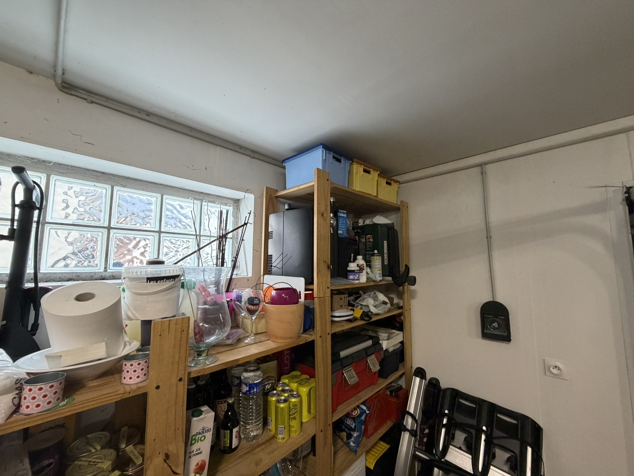

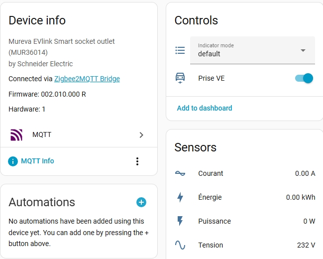

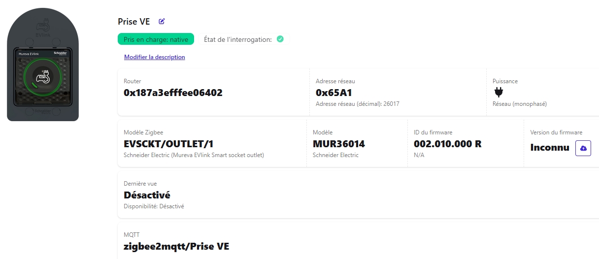

Posté le 27-02-2026 à 12:27:57  profilanswer
Prise installée, manque plus que le VE :D
https://rehost.diberie.com/Picture/Get/r/493448
https://rehost.diberie.com/Picture/Get/r/493449
https://rehost.diberie.com/Picture/Get/f/493446
https://rehost.diberie.com/Picture/Get/f/493447
Intégration dans HA avec z2mqtt impeccable [:julm3]
C'est une Mureva EVlink, en liaison directe bien sûr en 3x2.5mm² comme préconisé (<10m de câble)
Par contre le truc moins rigolo c'est cette information sur la notice :
"Les sessions de charge à 16A ne doivent pas durer plus de 4 heures; pour une recharge longue (par exemple, toute la nuit), nous recommandons de limiter le courant à un max de 13A"
Je ne trouve pas cette mention sur la notice Legrand GreenUp... :??:
n°74316617
