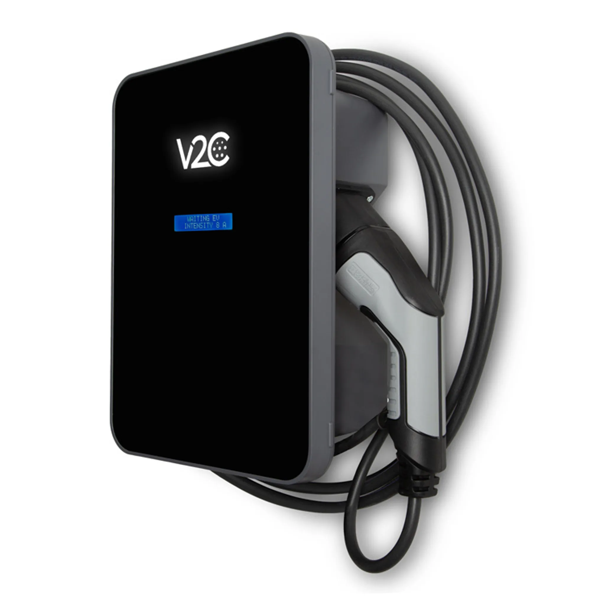

benp35 a écrit :
Bonjour,
Proprio d'un XC60 T6 (hybride rechargeable) depuis peu, je lui achète un chargeur bien noté sur Amazon 380V vers T2 de 11kw normalement assez large pour couvrir la charge maxi de 7kw sur le XC60. https://www.amazon.fr/dp/B0CFZVC85V [...] title&th=1
Essai ce matin, le chargeur fonctionne mais est limité a 3,6kw, soit le max en monophasé alors que je suis en triphasé 16A ?
J'ai testé sur une autre prise et c'est pareil.
Le problème vient il du chargeur, du xc60 ou de moi  :o ?
Tout hasard, c'est bien reglé sur le chargeur ? et sur la voiture ? (si on peut modifier la puissance de charge dans la voiture ?)
j'ai la même prise mais en mono et il m'arrive d'appuyer malencontreusement sur une une touche du chargeur et ça change la puissance de charge.

benp35 a écrit :
Bonjour,
Le XC60 ne charge qu'en monophosé si son chargeur est limité a 7kW donc il n'utilise qu'une phase dans toutes les cas donc 16A.

benp35 a écrit :
Bonjour,
fallait prendre le 32A, car sur la prise T2 de ton volvo cela n'accepte que 2 phases, donc 32A pour du 7KW ! avec 16A par phase tu as 3.6KW

benp35 a écrit :
Le chargeur a 1 seul bouton (j'ai appuyé dessus sans succès), et pour ainsi dire, je n'ai lu ni le manuel du chargeur, ni celui de la voiture  [:eric le-looser]
J'ai d'ailleurs dû aller voir sur le net comment débrancher la prise T2 qui ne voulait pas sortir  [:the real nerdz:1]
Faut régler un truc sur la voiture ?  :??:
sur certaine voiture tu peux choisir, oui , la tienne précisément je ne sais pas mais c'est à vérifier, c''est très pratique pour charger les jour de soleil à partir de panneau photovoltaique : tu mets au plus bas et le surplus de production PV par dans la batterie de la voiture :love:
j'ai acheté ce câble réglable pour ça (ma voiture ne permet pas le réglage de la puissance de charge)

benp35 a écrit :
De ce que j'ai vu le XC60 charge sur 2 phases au maxi en 16A, ce qui correspond d'ailleurs au 7kw annoncés (3,6kw par phase) ou alors en monophase sur 32A ce qui correspond aussi a 7kw
Ah je conaissais pas ce fonctionnement en bi phase. La visiblement le chargeur donne pas l'info qu'il y a 2 phases disponibles.

benp35 a écrit :
Bonjour,
Tu as regardé les commentaires du produit ?
Attention, ne convient pas au réseau triphasé 3x220v. Seulement pour les réseaux 0-400v + neutre!
En tout cas, tu n'es pas le seul, il y a de nombreux commentaires qui mentionnent le comportement que tu constates.

Pour info y'a une offre pour l'installation de borne chez Sorel Energies :
https://chcgl.img.ah.d.sendibm5.com/im/sh/mu5g7U7T6bgZ.png
J'ai appelé et les 100€ de reduc sont possibles même sans aller chez Octopus  :D
Je vais en profiter pour valider mon devis fait chez eux y'a un moment, en prenant une borne V2C avec câble de 10m.

Il est vraiment aussi fin que celui sur la photo le câble de la borne ??
Personnellement, je suis 100% content de ma borne Tesla (Achat Amazon et installation perso). Seul grief, l'épaisseur et le poids du câble, bien chiant à manipuler ! Suivant comment je suis garé près de la borne, je ne déroule pas tout parfois...
Plutôt comme ça :
https://media.cdn.kaufland.de/product-images/2048x2048/cdb204401e7e8dc4d0dcdaad1f4e8f39.webp
