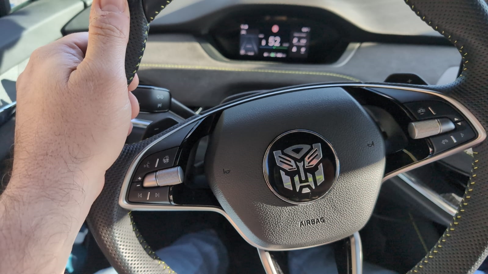

Posté le 09-05-2025 à 08:16:08  profilanswer
vyse a écrit :
Se rassurer sur son statut social à chaque coup d'oeil sur le volant, c'est important [:julm3]
En plus je vais gagner du street cred, je vais passer de sale riche Nazi à sale riche tout court [:froghettosky62:3]
https://rehost.diberie.com/Picture/Get/r/393234
:o :o :o
n°72853915
0psimath
Posté le 09-05-2025 à 08:18:21  profilanswer
Je pense mettre un trident ukrainien à la place du logo tesla  [:panchopa:1]

Posté le 09-05-2025 à 11:16:12  profilanswer
Ptin j'aurais pu m'économiser des sous, j'ai jamais pensé au fait de changer le logo sur le volant  :sweat:
Bien ouej  [:arantheus]

Posté le 09-05-2025 à 12:38:25  profilanswer
Changer quoi? :o
Je conduis mon associé.
https://rehost.diberie.com/Picture/Get/r/393311

Posté le 09-05-2025 à 15:36:14  profilanswer
C'est juste pour la photos ou t'as vraiment collé un truc juste devant ton airbag ?

Posté le 09-05-2025 à 15:37:17  profilanswer
C'est pour être certain de me faire égorger en cas d'accident ;)
