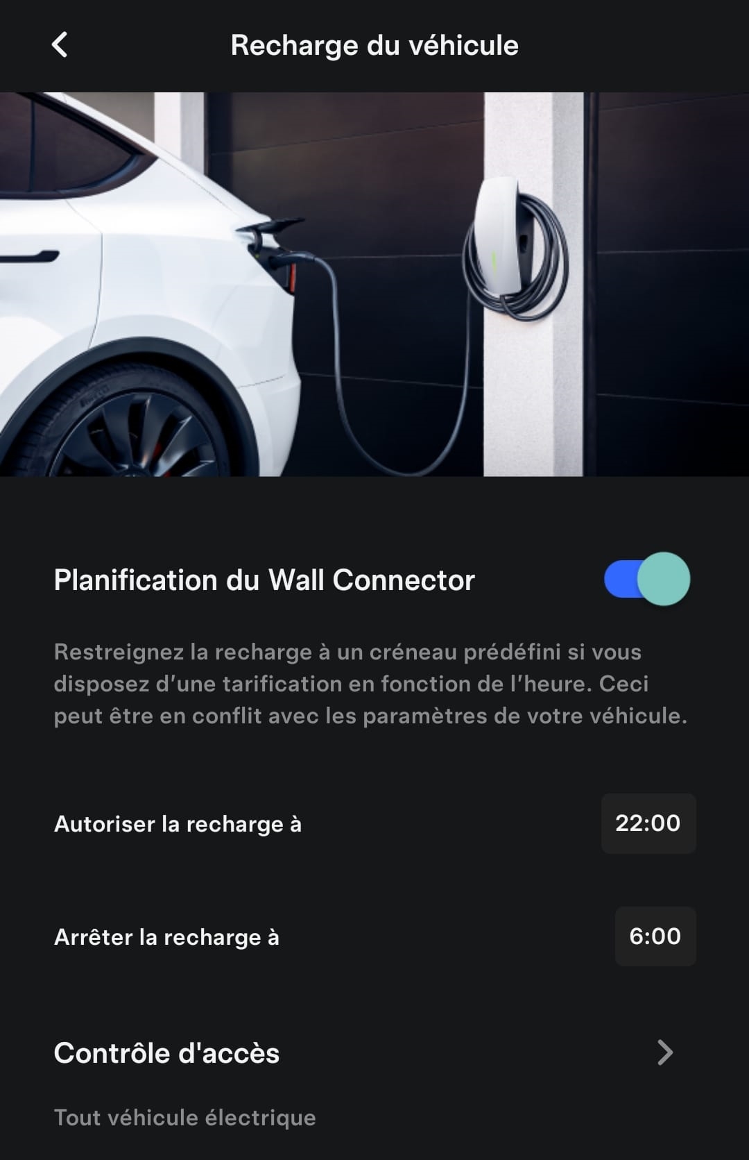

Nicolas26200 a écrit :
Merci, je veux que régler, par exemple 22:05-5:55 car j'ai déjà la green up d'installée
Tu ne réponds pas à ma question :D
Calé sur les HP/HC ou alors calé sur tes propres paramètres ?
Sur mes propres paramètres :D

Killall-9
+on&2foo...
Posté le 01-04-2025 à 11:02:52  profilanswer
Salut à tous, j'ai remonté pas mal de pages mais je trouve pas l'info.
Est ce que vous auriez un chargeur a brancher sur une prise renforcée qui soit programmable sur les heures creuses mais pas que début à 22:00, il faut qu'il soit capable de s'arrêter à 6:00 aussi.
Que ce soit par application ou directement sur le chargeur, longueur minimale 6m.
Je continue de chercher sur Amazon mais je tente ici pour avoir une référence Hfr ;-)
Merci !
Sur les CRO, c'est rare... Les solutions:
- un système "comme pour le chauffe-eau": signal télécommande du Linky ou horloge programmable ou module domotique + relais de puissance dans le tableau électrique qui ne met sous tension la prise que lors du passage en heures creuses,
https://www.etablissements-laroche.fr/wp-content/uploads/2020/08/branchement-electrique-chauffe-eau-500x375.jpg
ou
- Mureva EVLink avec passerelle Wiser https://shop.se.com/fr/fr/mureva-ev [...] -gris.html
Vérifier quand même que le CRO est capable de se mettre en charge dès la mise sous tension. Si il attend qu'on sélectionne l'intensité de charge, il va attendre toute la nuit...
Edit: donc ça à la place du signal du Linky:
https://www.achat-electrique.com/img/cms/Sch%C3%A9ma%20c%C3%A2blage%20horloge%20sur%20chauffe%20eau%20mono_page-0001.jpg
Message édité par Killall-9 le 01-04-2025 à 11:05:09

n°72661583

KaiserCz a écrit :
ou alors une bagnole sur laquelle tu peux programmer les horaires de charge :o
Même chez le grand T jusqu'à récemment on pouvait pas :D

KaiserCz
bros before hoes
Posté le 01-04-2025 à 11:18:02  profilanswer
certes, mais cet ajout est fort agréable il faut dire :D
et évite bien des nœuds au cerveau pour trouver une autre solution nettement plus pénible à mettre en oeuvre :D

StanCW
Parle à Monkey ...
Posté le 01-04-2025 à 11:25:50  profilanswer
Perso : programmation sur la voiture + chargeur où je peux régler la puissance de charge, ça couvre tous mes besoins : charge en heures creuses et charge "solaire" :sol:
Le saint Mur Connecteur [:emotimusk1]

bros before hoes
Posté le 01-04-2025 à 11:39:41  profilanswer
bof le chargeur classique est suffisant, pour mon usage en tout cas :D
Merci !
J'ai réglé ce problème en ajoutant un Shelly et un contacteur pour piloter la prise
